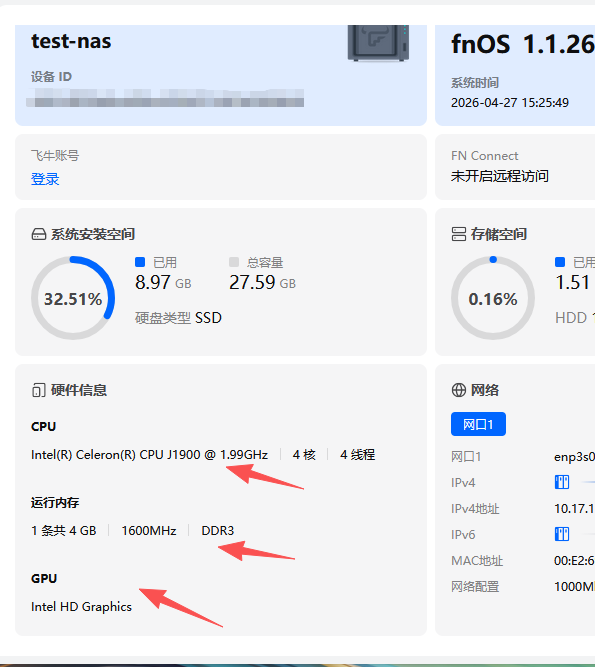

装的是哪个版本呢。。我1.19 1.20,1.23时,升级不行。重新安装就没事。可以正常使用。。我也重新安装了1.26,可以正常使用了。在启动时,可以看到有EER报出。但没有记录下来。。不过目前使用正常。。。也就没有再  详情 回复

装的是哪个版本呢。。我1.19 1.20,1.23时,升级不行。重新安装就没事。可以正常使用。。我也重新安装了1.26,可以正常使用了。在启动时,可以看到有EER报出。但没有记录下来。。不过目前使用正常。。。也就没有再去返查这个了。
当时升级的时候,以为是主板突然挂了。又买了套新的。。后来试试。旧的也是正常的。。也就那样了。。。我的正常如图。。我记不清我 的是蜗牛A还是C了。。我的只有一个网口。 这个应该差 不多吧。主板上的结构。都是矿渣。。

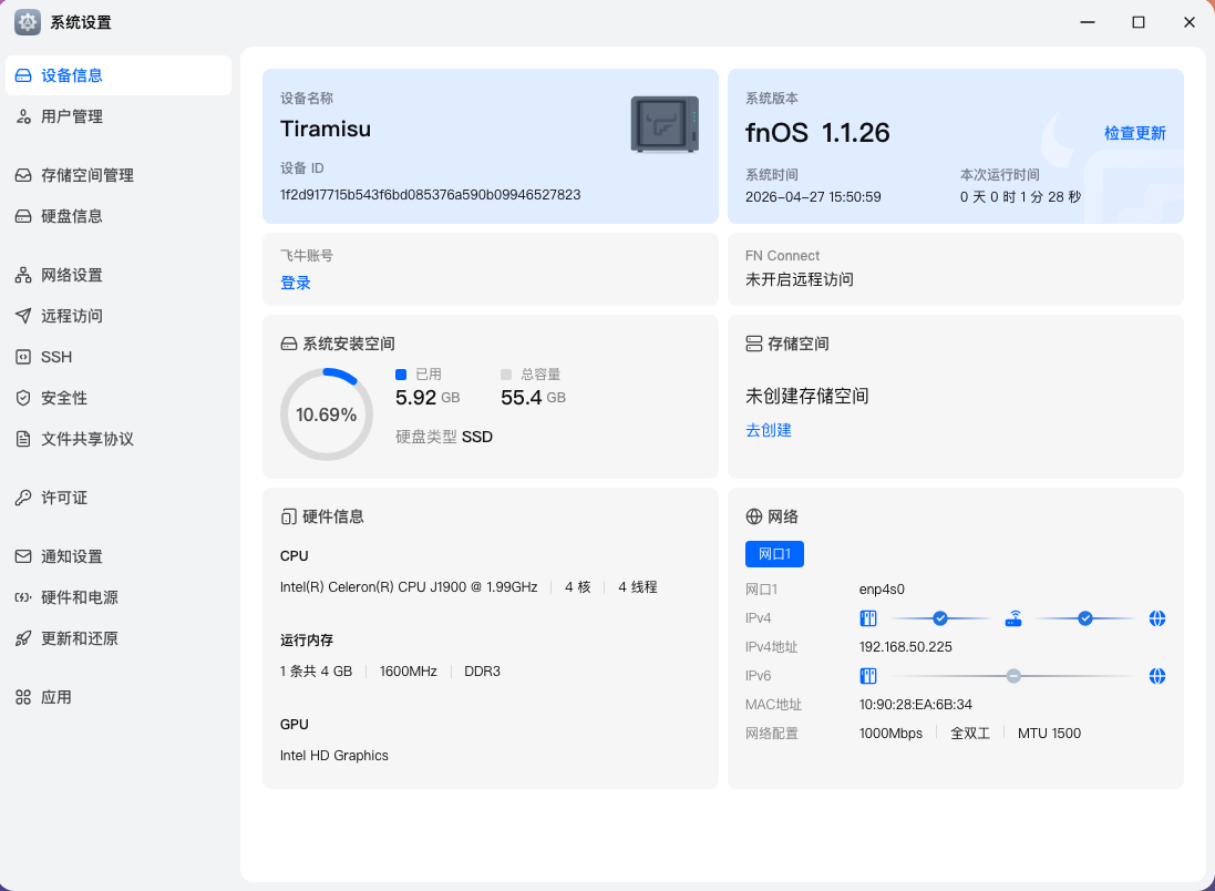

2026-4-27 15:51:55 楼主 显示全部楼层
我也是1.1.26 可能主板有点区别吧 或者是主板BIOS有点区别 上周重装的系统
