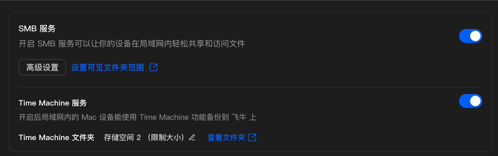

BUG现象:

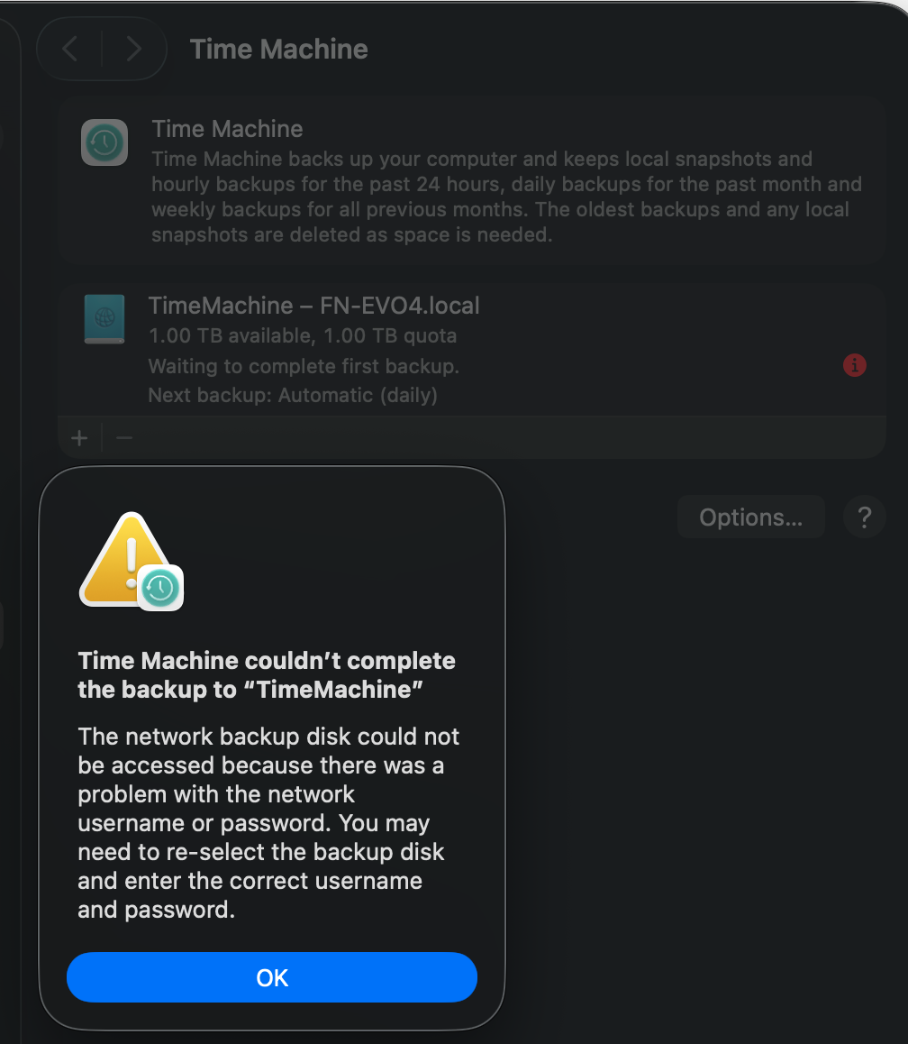

evo4 上开启 SMB 服务,并打开 TimeMachine 功能,选择了对应盘的文件夹。在 mac 上使用 time machine 功能时,每次 backup 都报如下错误:
The network backup disk could not be accessed because there was a problem with the network username or password. You may need to re-select the backup disk and enter the correct username and password.

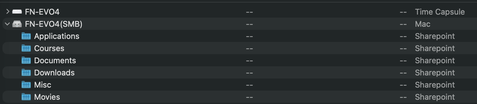

同样的用户名/密码是能通过 SMB 协议访问 evo4 上的文件目录的:

感谢反馈!截图里 Time Machine 盘能被识别,但备份阶段提示用户名或密码异常,可能和 Time Machine 目录权限、账号配额或认证状态有关;麻烦确认账号对该文件夹是否有读写权限,重新选择一次备份盘后再试,仍必现的话请补充系统诊断日志。
time machine 的设置跟你说的这几个都没什么关系,就是用管理员做 backup 的用户依然报上面的错  详情 回复

我也是一样的问题 最终找到一个方案 跟飞牛系统无关 跟macos系统相关 在终端里执行 sudo /usr/libexec/PlistBuddy -c 'Add :nas的名称 bool true' '/private/var/root/Library/Group Containers/group.com.apple.NetworkAuthorization.ServerMarkers/serverMarkers.plist' 把Add后边的改成nas的名字 执行就好了
执行了对应的命令,还是不行,问题依然存在  详情 回复

2026-4-30 00:30:45 楼主 显示全部楼层
Jose 发表于 2026-4-29 16:15
我也是一样的问题  最终找到一个方案   跟飞牛系统无关  跟macos系统相关   在终端里执行  sudo /usr/libex ...
多谢,不过执行了对应的命令,还是不行,问题依然存在
2026-4-30 00:32:14 楼主 显示全部楼层
飞牛运营同学 发表于 2026-4-28 16:53
感谢反馈!截图里 Time Machine 盘能被识别,但备份阶段提示用户名或密码异常,可能和 Time Machine 目录权 ...
time machine 的设置跟你说的这几个都没什么关系,就是用管理员做 backup 的用户依然报上面的错。另外补充一点,同一台 mac 在 evo4 之前自建的 fnNAS 上没遇到类似的情况。

  2. time machine 的问题,看到这个帖子,应该是 macOS 的 bug,等后续 macOS 升级吧,之前的几个方式尝试过之后都不 work。
2026-5-17 15:50:38 楼主 显示全部楼层
Update
macOS 升级到 26.5 之后,time machine 可以正常备份了
