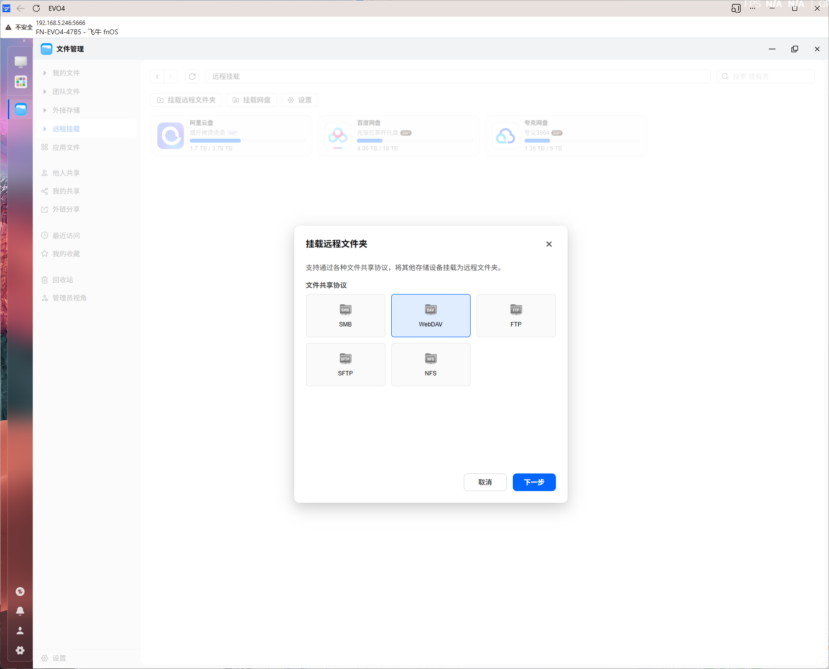

飞牛如何通过webdav的方式挂载在国外网盘 如 pikpak?
536
96
2026-4-29 07:23:12 显示全部楼层 阅读模式
就是在这个位置挂载外网能访问网盘服务 需要设置代理还是要绕过什么 具体怎么操作 给指条明路被

openlist挂载pikpak,飞牛这里webdav挂载openlist
确实是可以了 但不是pikpak官方提供的webdev方法 感觉会员贬值了  详情 回复
pikpak启用 WebDAV 方法: 1. 要使用 WebDAV 功能,您需要先打开[设置]-[实验室功能],然后启用 WebDAV 选项。 2. 您会看到一个统一的 WebDAV 连接地址,以及您的用户名和密码,这是您连接 PikPak 的凭证。请妥善保  详情 回复
pikpak启用 WebDAV 方法:
2. 您会看到一个统一的 WebDAV 连接地址,以及您的用户名和密码,这是您连接 PikPak 的凭证。请妥善保管这些信息,不要泄露给他人。
