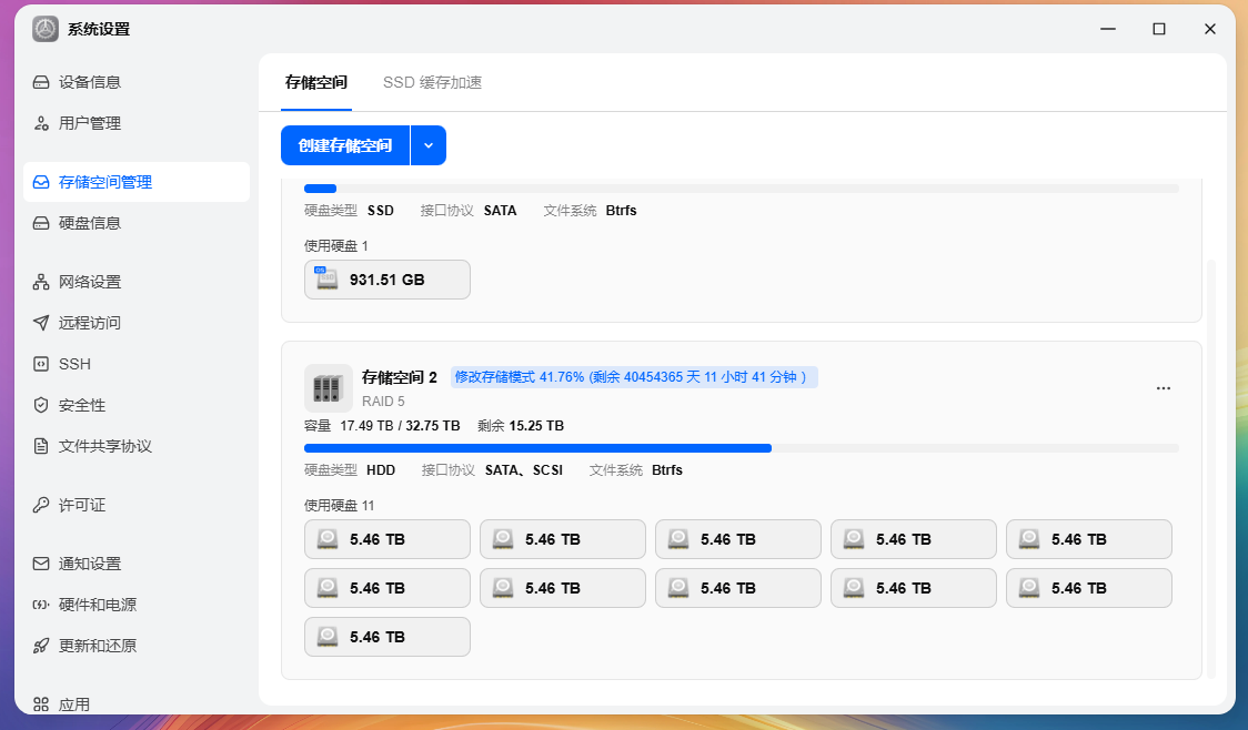

如图:
当时正在添加硬盘,还剩余13小时左右,有个升级提示我没仔细考虑就点了,现在升级完成,这个时间变成了天文数字,不知道哪位大佬有办法

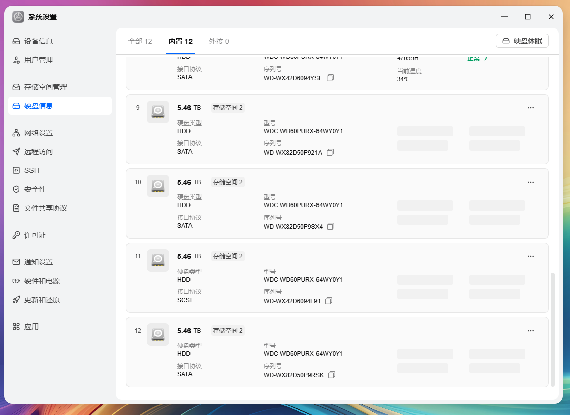

刚刚检查发现,在硬盘信息中,后添加的4块硬盘没有信息了(如图)

如果数据能读,没有隐患的方式为拷贝数据重建空间。
217
2026-4-29 14:08:34 显示全部楼层
这个只能一点点的修复了。用的是阵列盘。。如果去掉的话。会很麻烦。。如果可以的话。建议一块一块的硬盘往上插。。。修完一个再修另一个。。。
感觉这样更好些。。你组的是RAID5阵列。。。数据在校验。。按原来的位置装最好。。。
只要修复过程中,不再突然断 电。。造成数据再次的损坏。
正常关机啥的。应该问题不大。。只是时间会很长的。

已经彻底放弃了,修复需要66天多,懒得等了,反正全是电影,没啥重要东西,直接重装了  详情 回复
