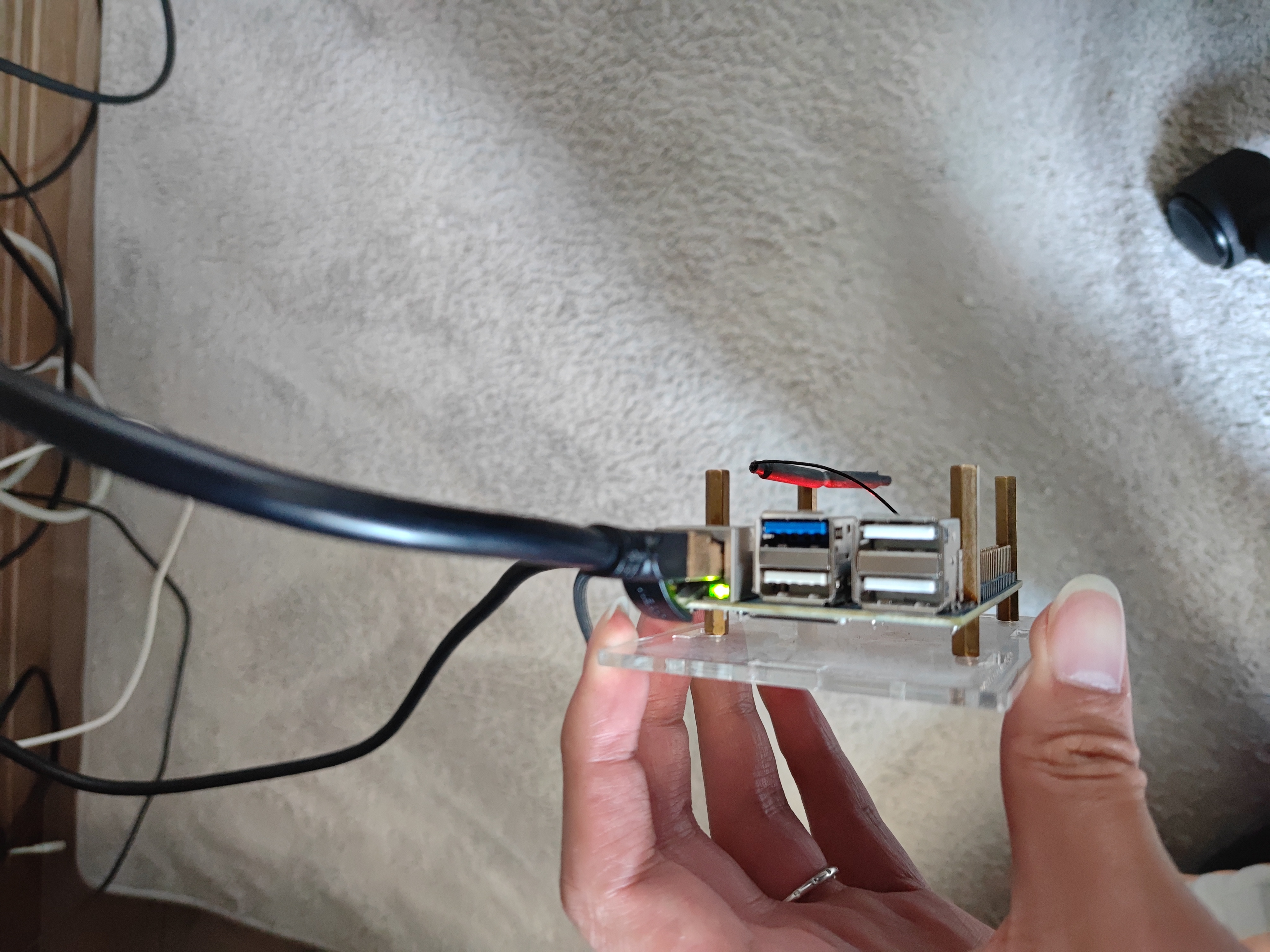

v1版本的香橙派3b
刷入固件后 连接hdmi看正常跑码启动 但是无法获取ip地址 有线网口无反应 网口灯没闪

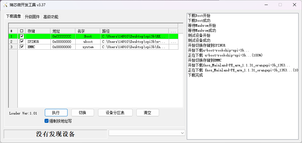

你好,需要往spi里刷入我们的uboot
帮助中心 - 飞牛 fnOS 这个链接中刷机工具里的3566文件夹只有一个MiniLoaderAll.bin 刷机后是网口绿灯常亮 系统可以引导但是无法获取ip  详情 回复

这个
加上刷写uboot还是一样获取不到ip 但是网口绿灯常亮  详情 回复

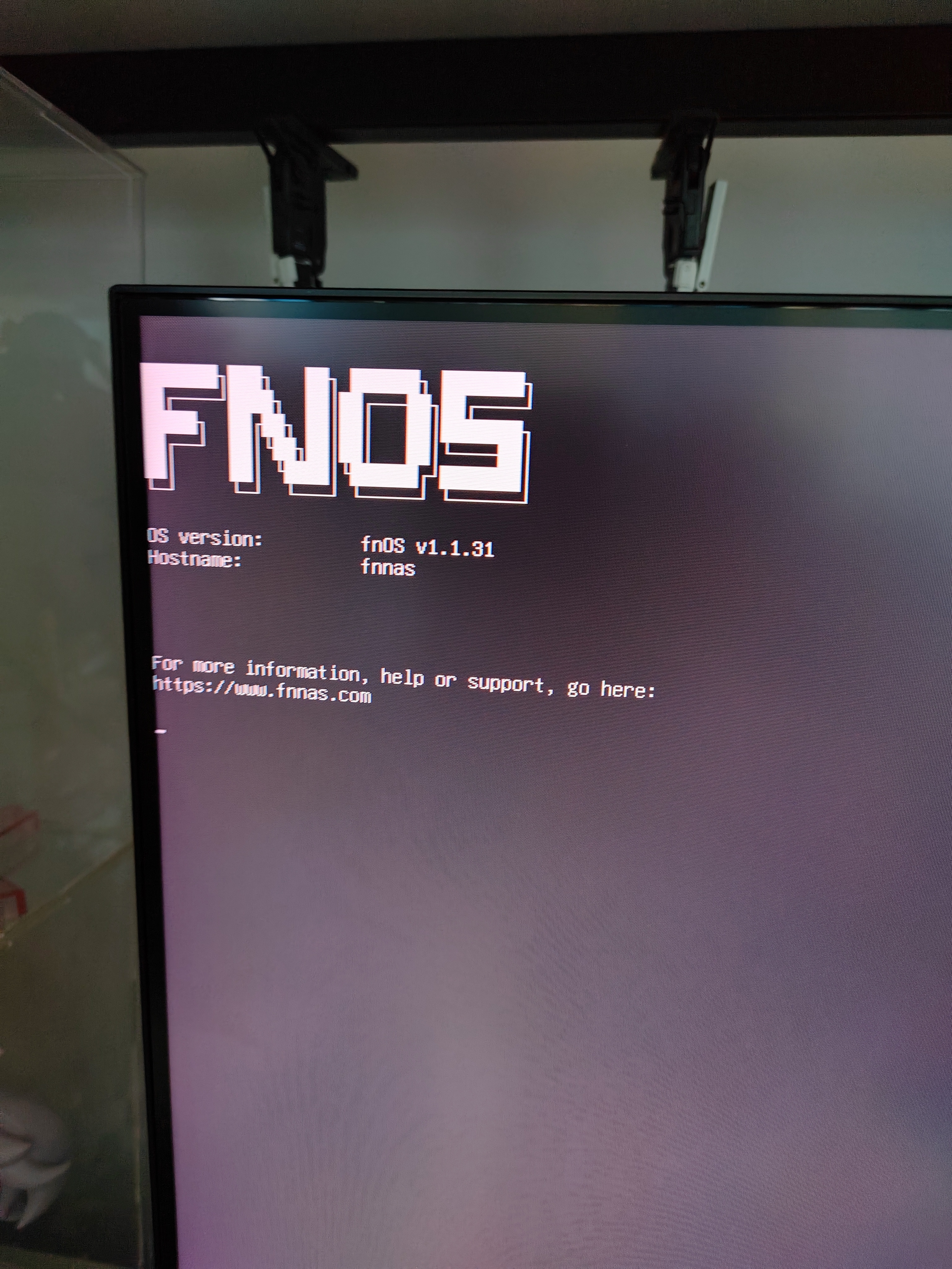

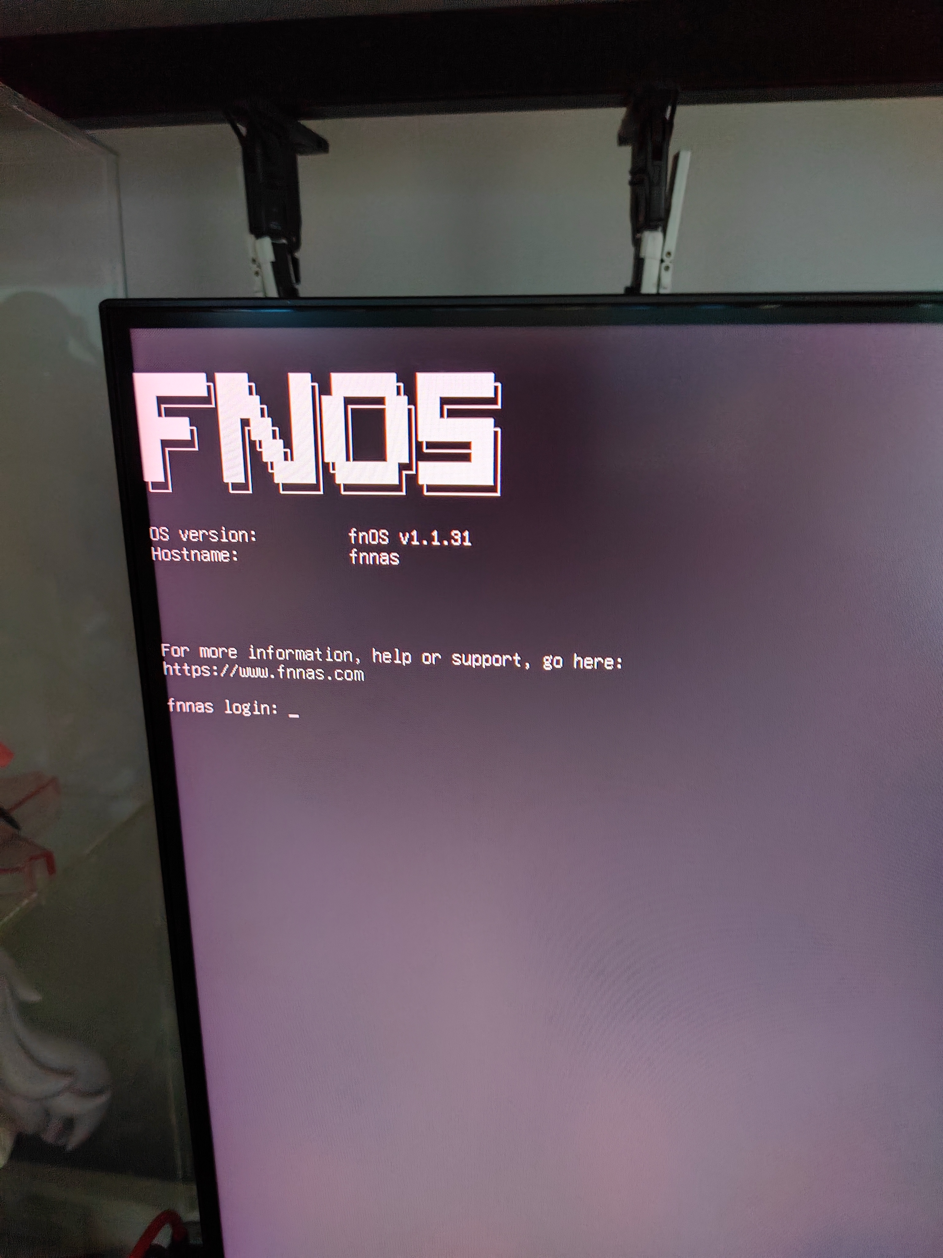

2026-4-30 17:38:30 显示全部楼层
hora 发表于 2026-4-30 17:07
坏事手头没工具
接键盘登录进去,然后 dmesg
系统没有初始化没法登入啊  详情 回复
2026-4-30 18:09
2026-4-30 18:09:05 楼主 显示全部楼层
Blur 发表于 2026-4-30 17:38
接键盘登录进去,然后 dmesg
系统没有初始化没法登入啊
额 我看到你拍的 login 以为已经可以登录了呢。那gg了,只能上串口了  详情 回复
2026-4-30 23:36
2026-4-30 23:36:41 显示全部楼层
hora 发表于 2026-4-30 18:09
系统没有初始化没法登入啊
2026-5-9 16:33:41 显示全部楼层
请问最后有解决吗?我也昨晚烧了一个到orangrpi3B 的EMMC,
启动能进系统,但是网卡没驱动,我的灯都没亮。
不过uboot那个操作还没操作,今晚回去试试!
我刚刚刷了tom的那个uboot之后可以正常初始化系统用了  详情 回复

我的烧录过程有一点点不一样,不知道有没影响,提供你看看。 因为我本来的板子装的是安卓系统嘛,直接按fn的教程烧的时候报了个什么空间错误之类的(我忘了具体是啥),然后我就去翻orange的用户手册,发现它提供的  详情 回复
2026-5-11 14:05
2026-5-11 14:05:29 显示全部楼层
hora 发表于 2026-5-10 14:20
那可能我板子有问题
因为我本来的板子装的是安卓系统嘛,直接按fn的教程烧的时候报了个什么空间错误之类的(我忘了具体是啥),然后我就去翻orange的用户手册,发现它提供的烧安卓到EMMC的说明和烧Linux不大一样的(好像是Boot和固件是分开烧的)所以我
按它的安卓教程走1、在高级功能tab下载boot(用fn的boot),2、切换内存。然后再按fn的文档,在下载镜像的tab重新烧boot+sys。
然后网络没起来,我看到你的帖子,按fn的文档,在下载镜像的tab烧boot+uboot+sys。
然后ok
我是刷写正常的系统也跑起来了了就是没有网卡  详情 回复
