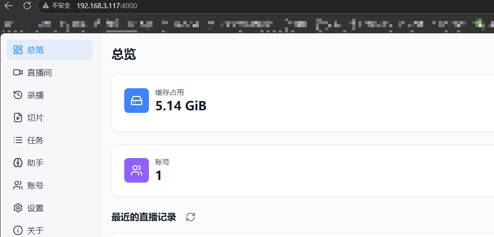

带5666/5777端口显示无法打开
但已安装的其他应用,比如4000端口,可以打开
