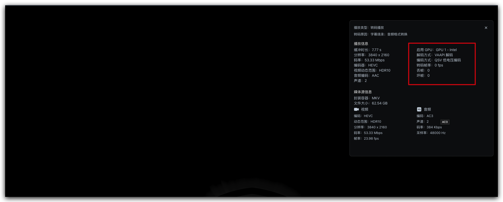

这份文档基于一次完整的实战排障过程整理,目标是:在 Proxmox VE 宿主机上启用 Intel 核显 SR-IOV,将一个 VF 直通给飞牛 fnOS 虚拟机,并最终让飞牛视频服务成功使用 GPU 解码/转码。但是系统显示的不太对,这个无所谓了。
TL;DR
Intel i3-12100 的显卡通过 SR-IOV 拆分出了 3 个 VF,把第三个 VF 分配给飞牛的 vm。

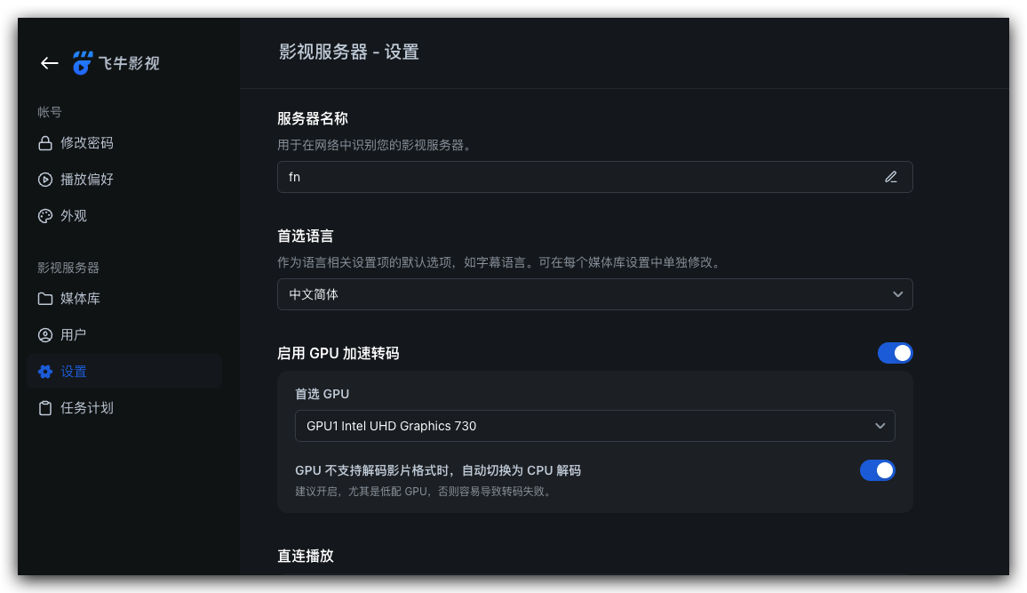

飞牛影视中正常开启 GPU 加速
视频中使用 GPU 加速

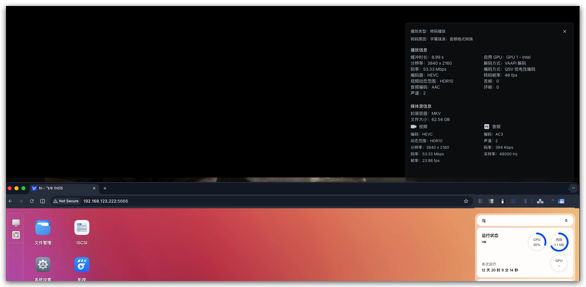

资源利用率 OK,如果用 CPU 的话 CPU 早爆了

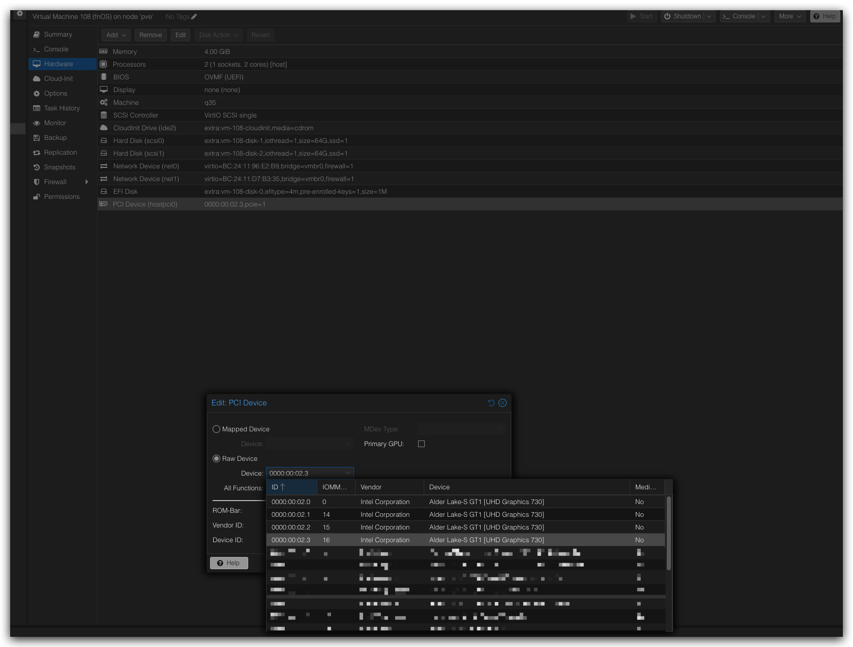

7. 飞牛 VM 配置
7.1 正确直通 VF
不要传 PF,只传 VF,例如:
qm set 108 --hostpci0 0000:00:02.3,pcie=1
7.2 关闭 vIOMMU
本次排障中,VM 启动时报过:
vfio 0000:00:02.3: Failed to set vIOMMU: aw-bits 48 > host aw-bits 39
根因是 VM 配置里有:
machine: q35,viommu=intel
修复方法:
qm set 108 --machine q35
也就是把 viommu=intel 去掉,只保留 machine: q35
