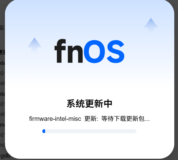

系统更新卡在firmware-intel-misc
537
21
2026-5-1 13:18:21 显示全部楼层 阅读模式
重启也没用,更新还是卡在这里,谁知道怎么解决

更新成功了!🎉 总结一下这次的问题和解决过程:
问题总结
现象: 飞牛更新卡在"等待下载更新包"阶段,UI 无响应。
根本原因: firmware-intel-misc 和系统已装的 firmware-misc-nonfree 版本冲突。
  • 系统装的版本:20230210-5(太旧)
  • firmware-intel-misc 要求:firmware-misc-nonfree >= 20230625-3~
  • 差距太大,dpkg 直接拒绝安装,卡住不动
次生问题: 每次飞牛自动重试下载又失败,trim_app_centermultiple-downloads 之间形成死锁——两者通过 Unix socket 通信,一个在等消息一个没收到,双方互相等待。
解决步骤
第一步: 手动把 firmware-misc-nonfree 升级到满足条件的版本
bashCopyCopied!
sudo apt-get install -t bookworm-backports firmware-misc-nonfree
第二步: 处理新出现的包冲突(firmware-linux-trim 和 backports 包争夺文件)
bashCopyCopied!
sudo dpkg --configure -a --force-overwrite
sudo apt-get install -f
第三步: 回到飞牛 Web UI 重新点更新,冲突解除后自动走完
教训
以后飞牛更新如果卡在固件下载阶段,不用等,直接先跑第一步手动升级 firmware-misc-nonfree,省时间。
非常感谢,执行 sudo apt-get install -t bookworm-backports firmware-misc-nonfree 这行命令后,系统就更新成功了  详情 回复
