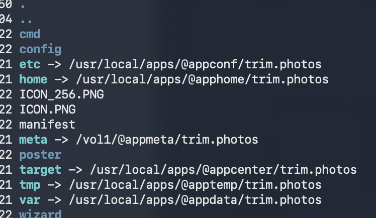

  3. ssh登陆源机器
  4. 进入 /var/apps, 用 sudo tar zcvfh trim.photos.app.tar trim.photos 打包 trim.photos 目录(注意:一定要加 h 选项, 打包软链接目录)
  5. 将打包后的tar拷贝到目标机器

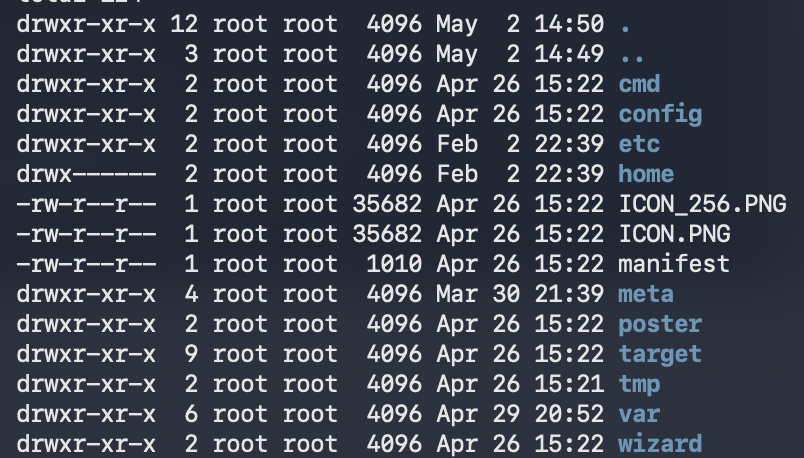

  6. 解压, 解压之后目录应该是
  7. 目标机器进入 /var/apps/trim.photos, 现在的目录结构是
  8. 将解压后的目录, 依次拷贝到软链接的目标目录, 例如 etc, 拷贝到 /usr/local/apps/@appconf/trim.photos 用命令 sudo cp -rfv etc/. /usr/local/apps/@appconf/trim.photos/
  9. etc home meta target tmp var 都处理完之后相册应用应该能看到元数据了
