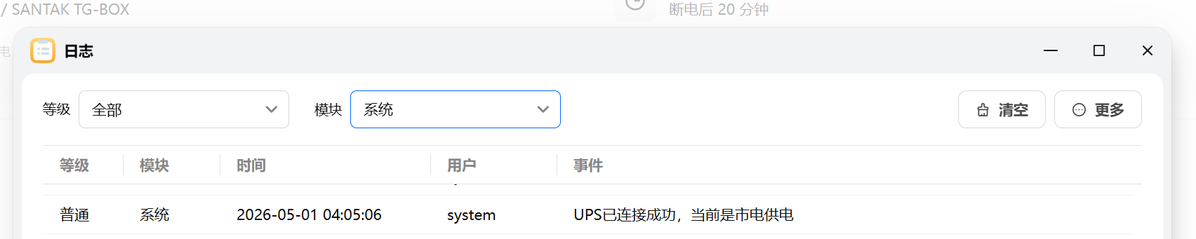

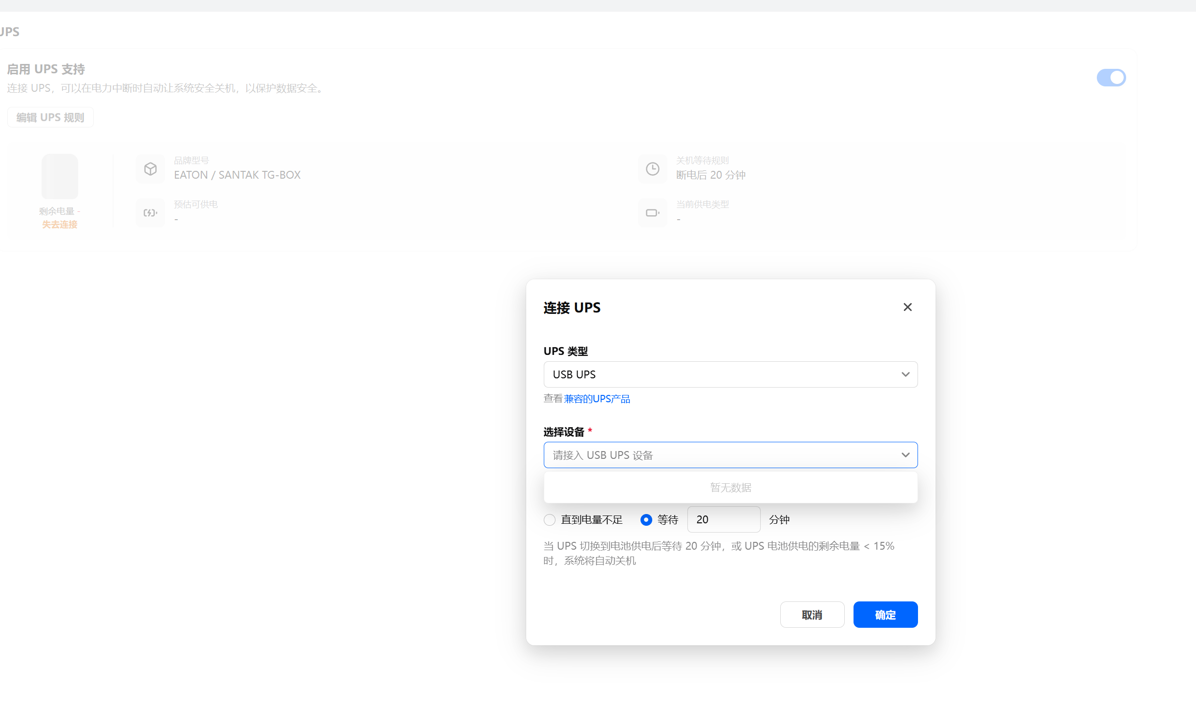

BUG现象:ROCK 5T ITX 主板 全新安装的1.1.31版本 UPS 如果是再开机后再插入,就可以识别到,但是插着UPS通信数据线,进行重启设备,就无法识别该UPS,需要重新插拔UPS的通信数据线,UPS型号:TG-BOX 850
出现频率:(偶现/必现)
联系方式:arm内测群:Only
日志文件:
重新插拔就可以连接
插着通信数据线重启就无法识别
2026-5-6 14:46:22 显示全部楼层
感谢反馈,这个现象我们先记录一下。从描述看,更像是 UPS USB 通信设备在系统重启过程中的枚举时序、HID/USB 设备初始化或驱动绑定状态没有完全恢复,导致开机阶段没有被 UPS 服务正确接管;热插拔后重新触发 USB 枚举,所以可以恢复识别。
