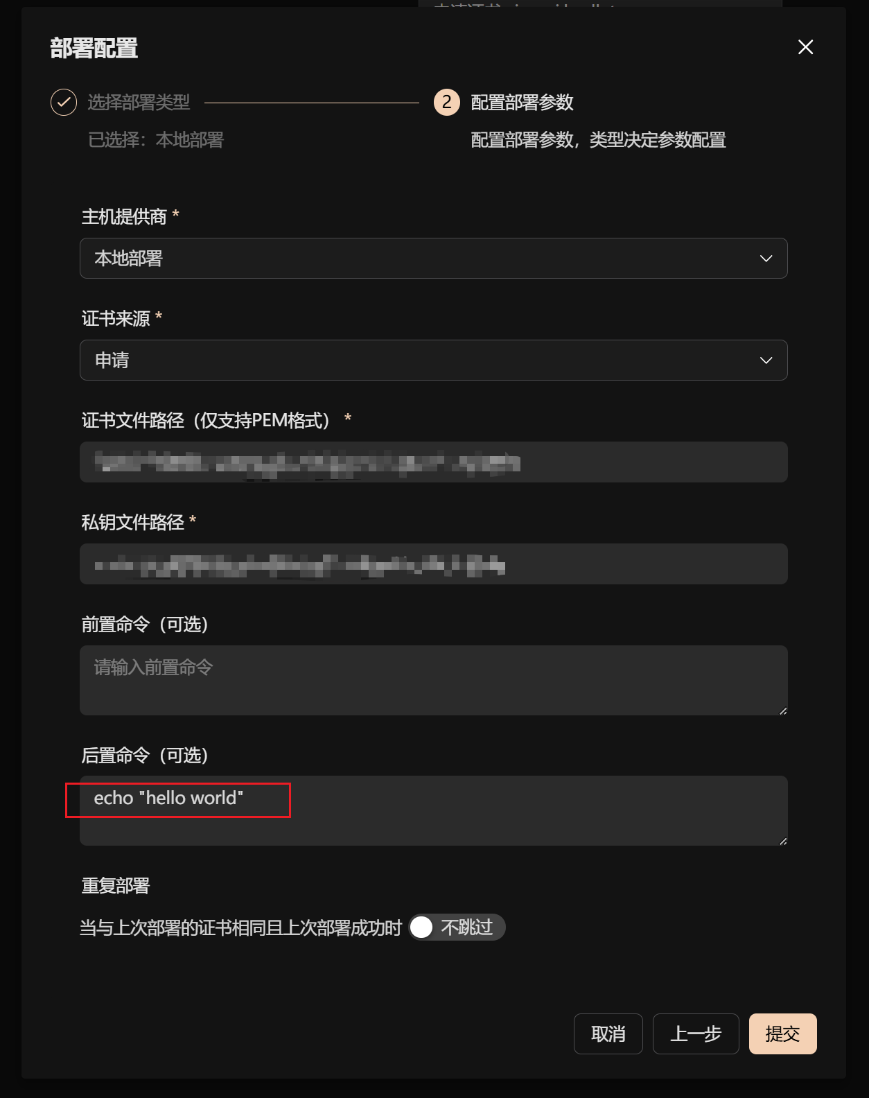

  • 问题现象
通过飞牛应用商店安装ALLinSSL后,发现无法执行【本地部署】的部署后命令脚本,比如这样配置:
执行到本地部署环节时,错误日志如下:
[ERROR] 2026-05-02 00:21:56 - 后置命令执行失败: exec: "bash": executable file not found in $PATH,

此时重新执行本地部署命令,比如执行:echo "hello world" ,发现已经可以正常执行了。
