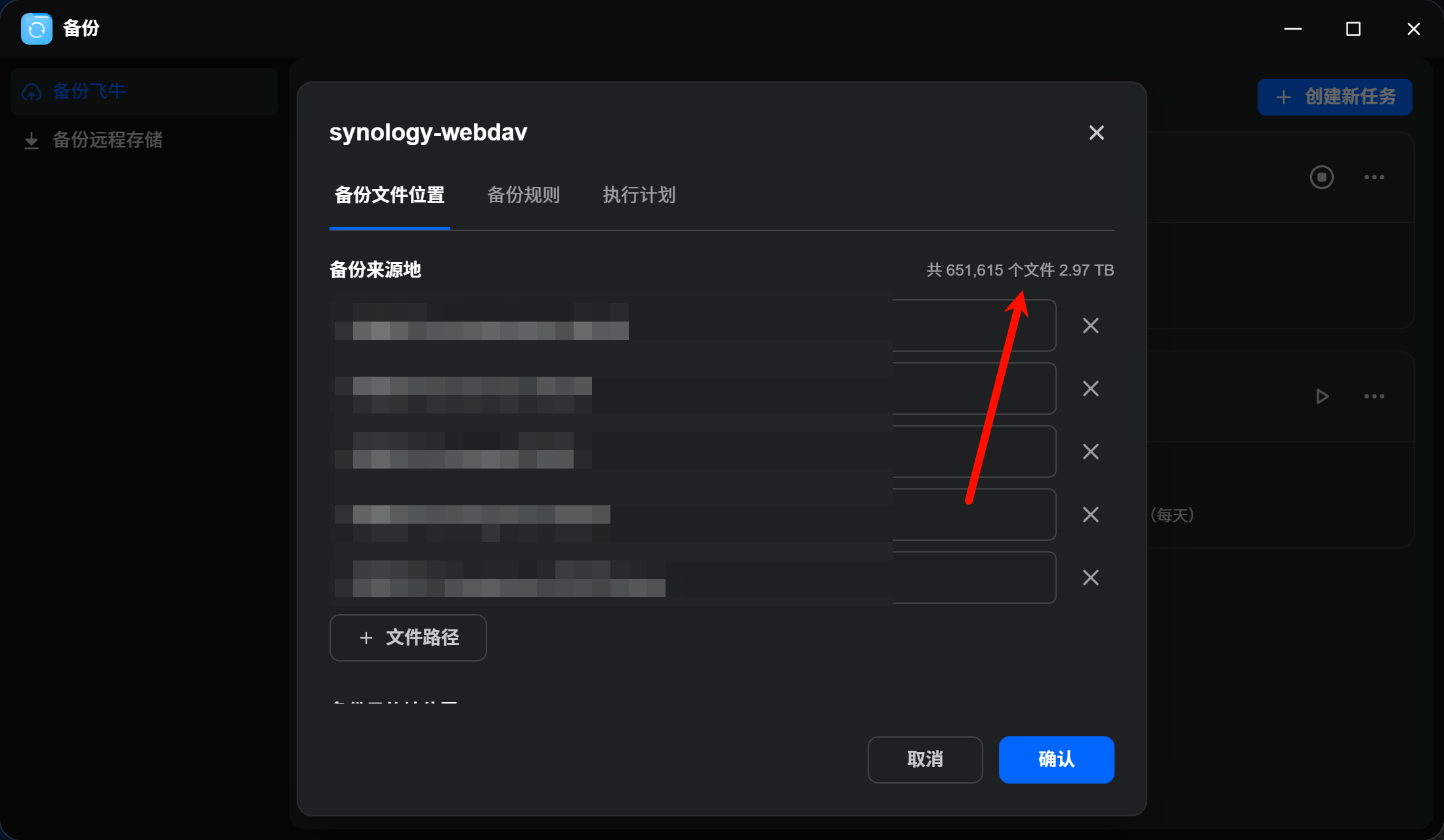

BUG现象:最近正在尝试使用飞牛与另一台群晖进行同步 用于冷备份 目前的方法是使用飞牛的官方备份应用通过webdav挂载 同步至远端的群晖

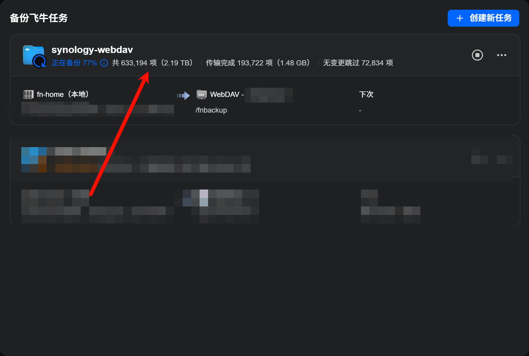

但在同步过程中 发现外面统计的文件大小 与详细内容大小不一致 如图

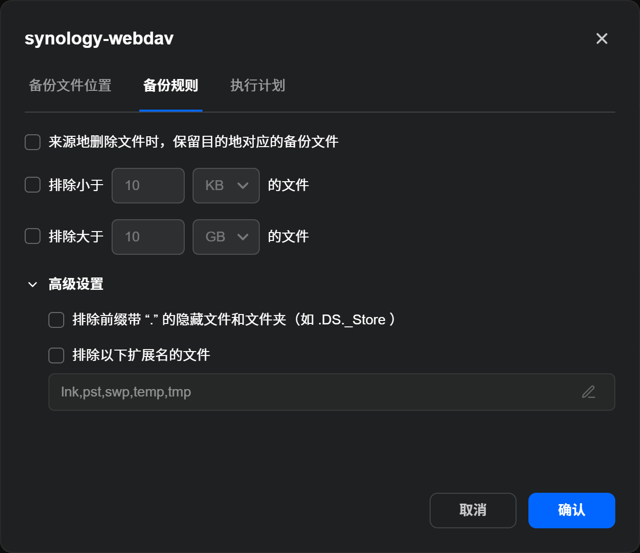

我已经关闭了所有的筛选相关设置 理论上应该内容是2.97TB 而不是图一中的2.19TB 而且群晖远端实际上也只同步了2.19TB
在同步完成后 再次同步又会进行传输 但是还是无法完全备份完毕

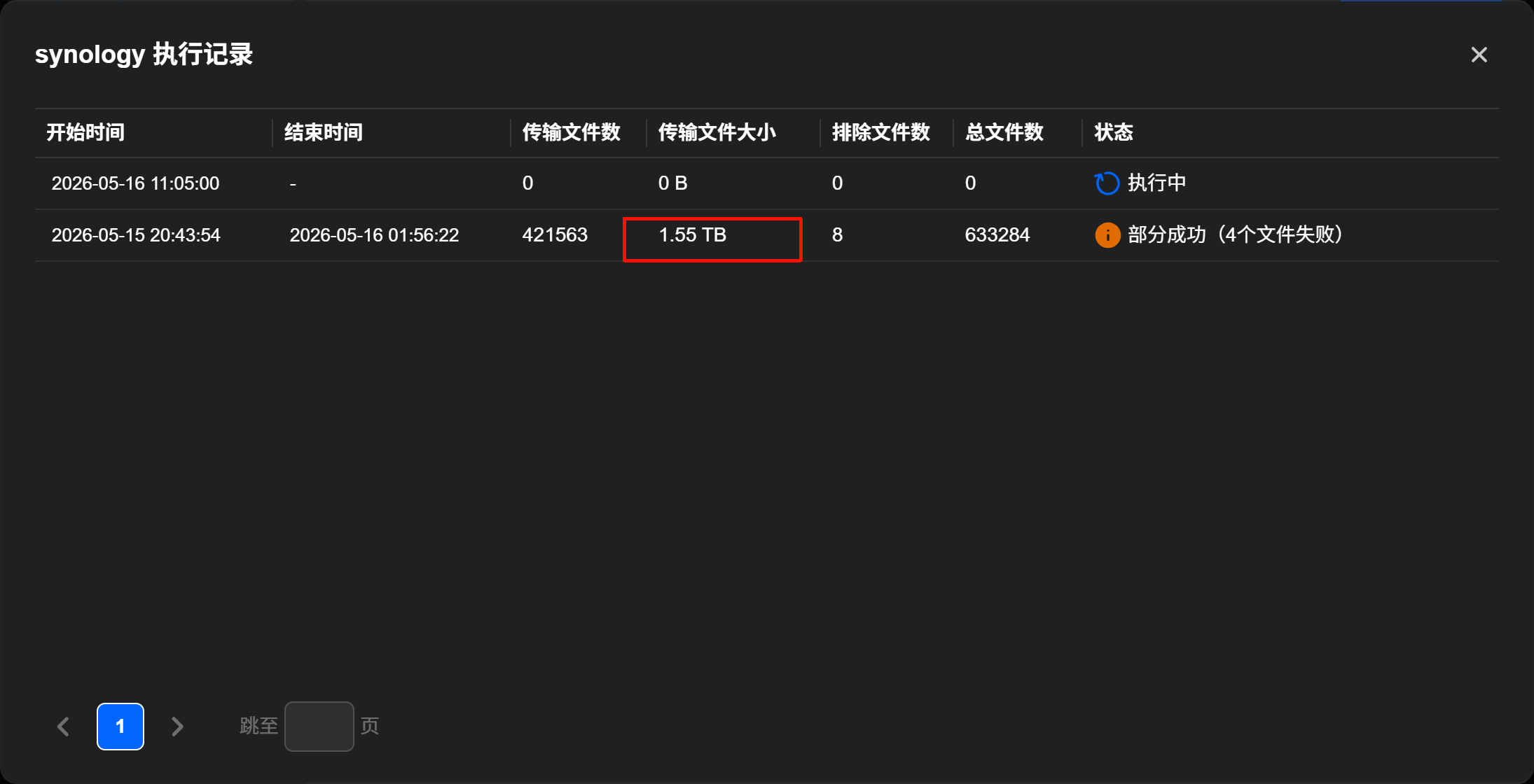

2026-5-7 15:55:21 显示全部楼层
感谢补充日志,这次不是单纯的容量显示问题,而是备份任务没有完整跑完:日志里有 Worker had been stoppedNot all file processed!,并且 files_count: 605298completed_files_count: 603522,说明还有文件未处理;WebDAV 侧也有 All unmount attempts failed,挂载状态出现过异常。建议先停止当前备份任务,卸载并重新挂载群晖 WebDAV,确认 WebDAV 目标能正常浏览、创建/删除测试文件后再重新执行备份;如果问题依旧,试试分批备份看看。

2026-5-19 14:42:11 显示全部楼层
感谢反馈!目前从日志看主要是个别文件传输失败,暂未看到能直接指向根因的关键异常。建议先使用小批量文件单独创建备份任务测试是否能完整成功,再逐步扩大范围,方便进一步定位是哪类文件或目录导致异常。
