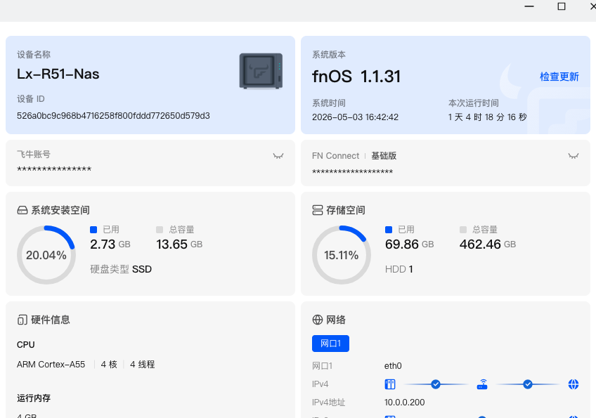

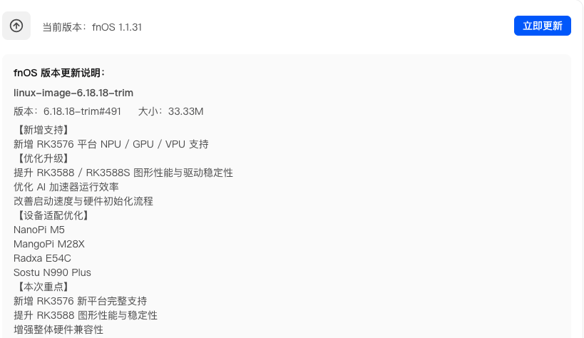

系统版本:ARM-rk3568
设备环境:物理机 rk3568开发板
BUG现象:rk3568升级1.1.31版本之后,还是有升级提示,版本号已经是1.1.31
联系方式:微号 nsby494
日志文件:

飞牛官方人员
2026-5-7 12:17:42 显示全部楼层
第三方版本不支持ota的。第三方固件的uboot env没有按我们的规范,导致我们更新内核后无法修改启动参数,还会使用旧版本内核启动。需要修改uboot的env文件

2026-5-9 01:54:55 楼主 显示全部楼层
升级内核方法如下:
cd /boot
update-initramfs -c -k 6.18.18-trim
cp uInitrd-6.18.18-trim uInitrd
cp vmlinuz-6.18.18-trim Image
sync
reboot
说明:
Allwinner 和 rockchip 复制为 Image
amlogic 复制为 zImage
根据平台不同,自己看复制成什么,现在allwinner的是6.18.8,记得把版本号也改对。
刚刚看到,感谢 ,已经正解升级成功
