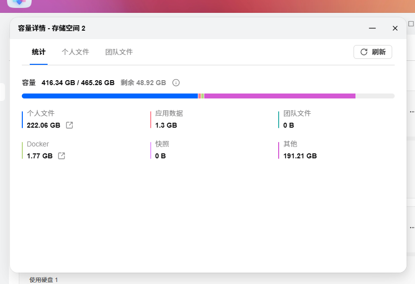

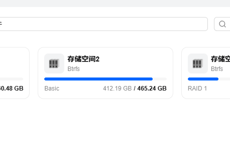

硬盘是500g的 使用2百多 系统显示使用4多 请问怎么回事
278
2026-5-5 08:35:04 显示全部楼层 阅读模式

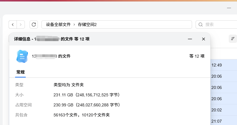

第一张是管理员视角 全部勾选后看的详情
第二张是系统空间显示的
求解 求解

2026-5-5 14:52:59 显示全部楼层
shell下 ncdu -x /vol2 可以扫描下 如果没安装 可以apt install ncdu
能详细的说下吗  详情 回复

2026-5-5 16:00:51 显示全部楼层
硬链接数据吧

2026-5-5 17:27:20 楼主 显示全部楼层
image.png这个也不知道是什么 也找不到
96
2026-5-7 13:59:40 显示全部楼层
你可以在终端里使用lsblk查看磁盘总体占用
用gdu查看具体文件占用
