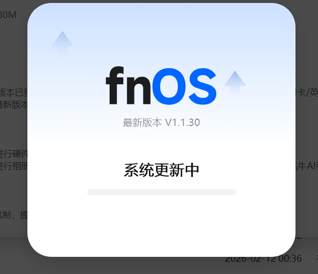

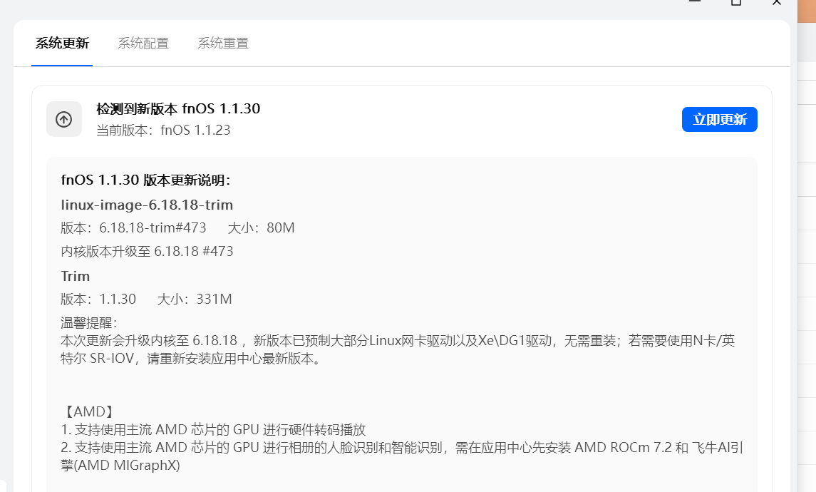

我目前的版本是fnOS 1.1.23,提示可以进行系统升级,但是点击立即更新就一直卡在“系统更新中”,进度条一直是0的状态,求助各位大佬,看看是什么问题
2026-5-5 16:11:16 显示全部楼层
我的1.1.26也是一样,无法完成更新升级。
106
2026-5-5 16:28:29 显示全部楼层
我的跟楼主一毛一样。更新好几次了。一直卡着过不去,然后就不了了之
