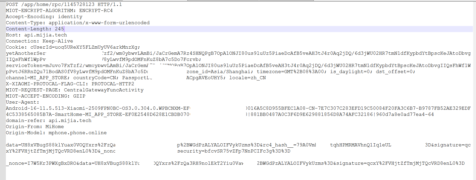

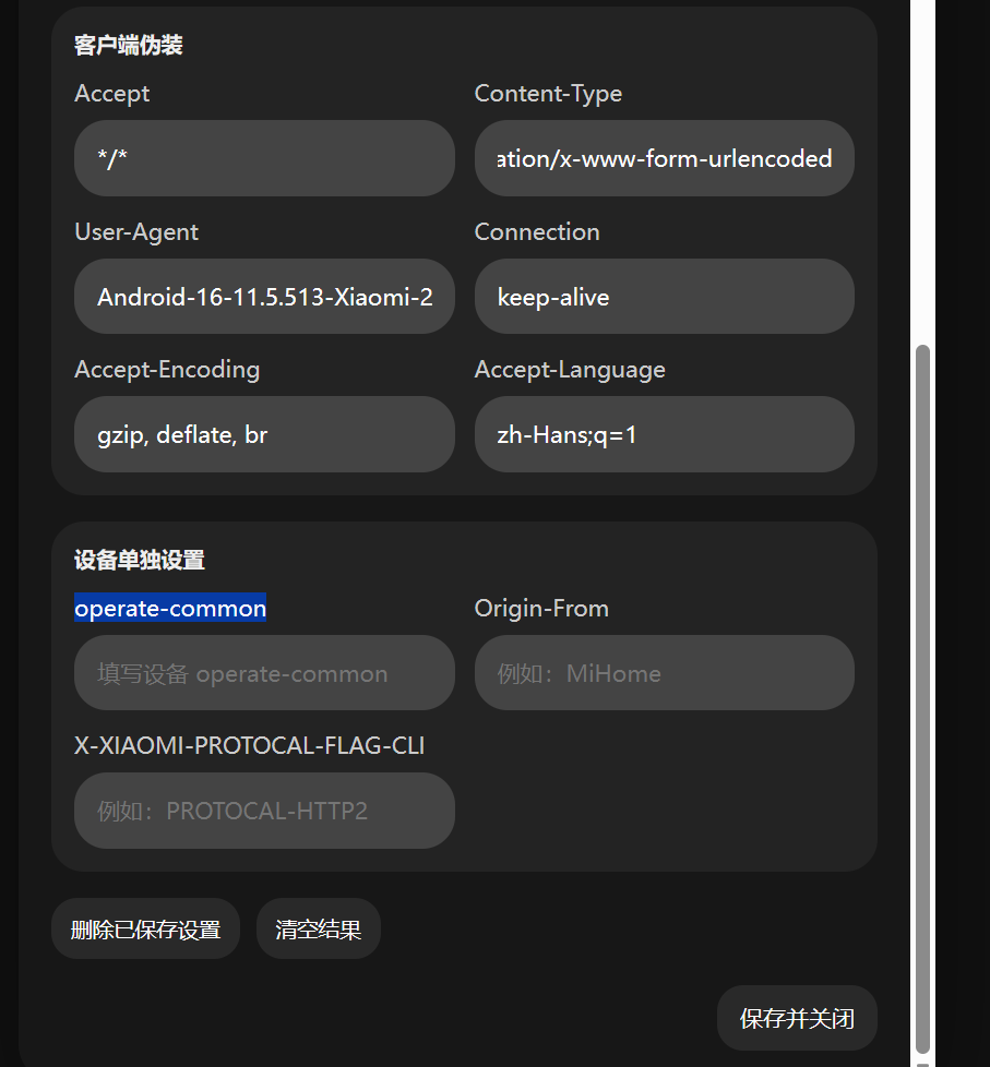

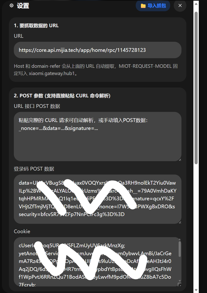

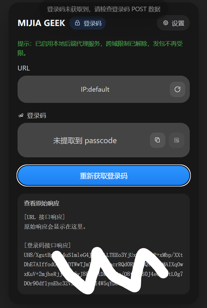

17
2026-5-7 17:13:27 显示全部楼层
[quote][size=2][url=forum.php?mod=redirect&goto=findpost&pid=289234&ptid=62920][color=#999999]Liaaaaa 发表于 2026-5-7 16:59[/color][/url][/size] 看看有没有导出,以 iPhone + Stream 为例: 安装并配置 Stream,开启抓包 [/quote]
主要是我这个是安卓手机,用不了stream。httpcanary导出功能只有一个没有后缀的文件,没法自动识别。对应填入字段后也是获取不到。

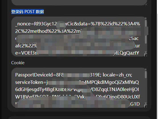

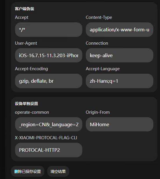

2026-5-7 17:30:53 楼主 显示全部楼层
image.png你看看我的开头,登录码 POST 数据是_nonce=,Cookie是PassportDeviceId的数据,或者问问ai有没有抓取到,怎么填
