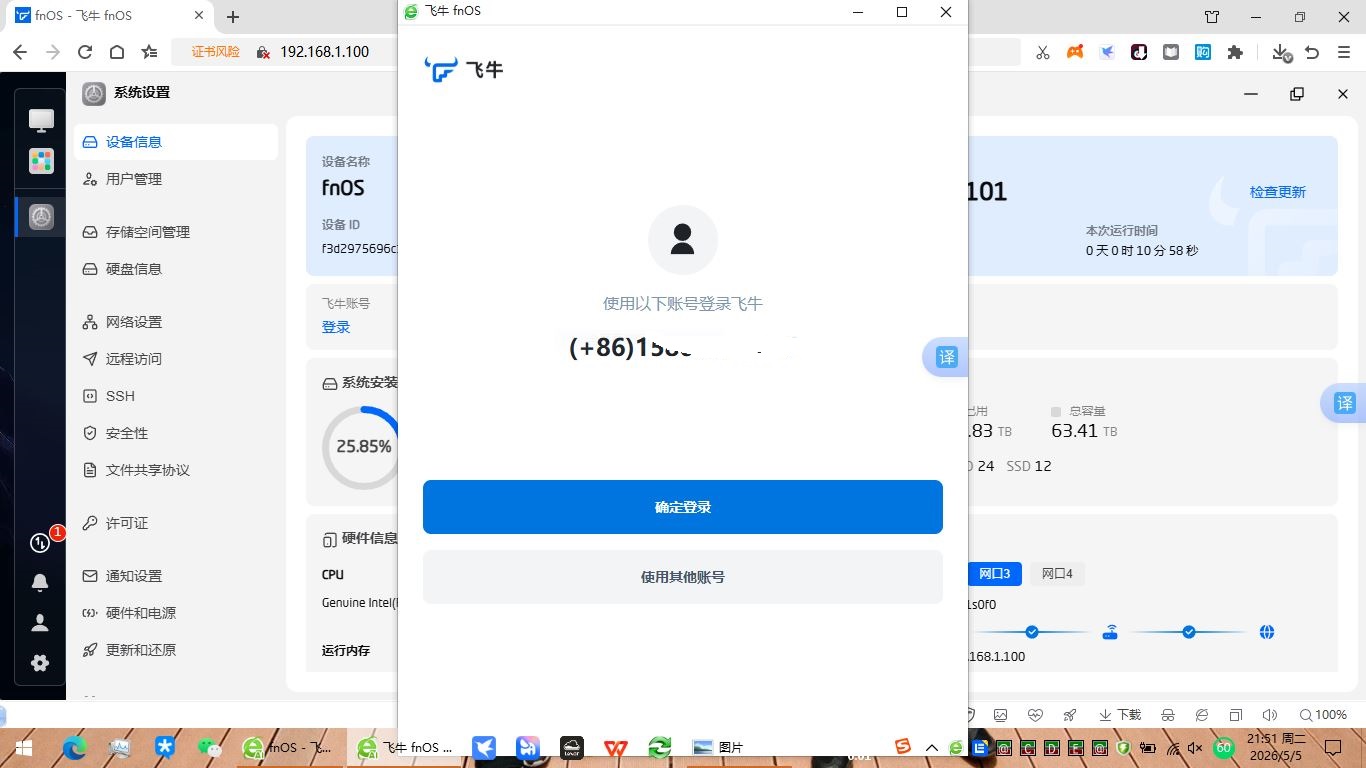

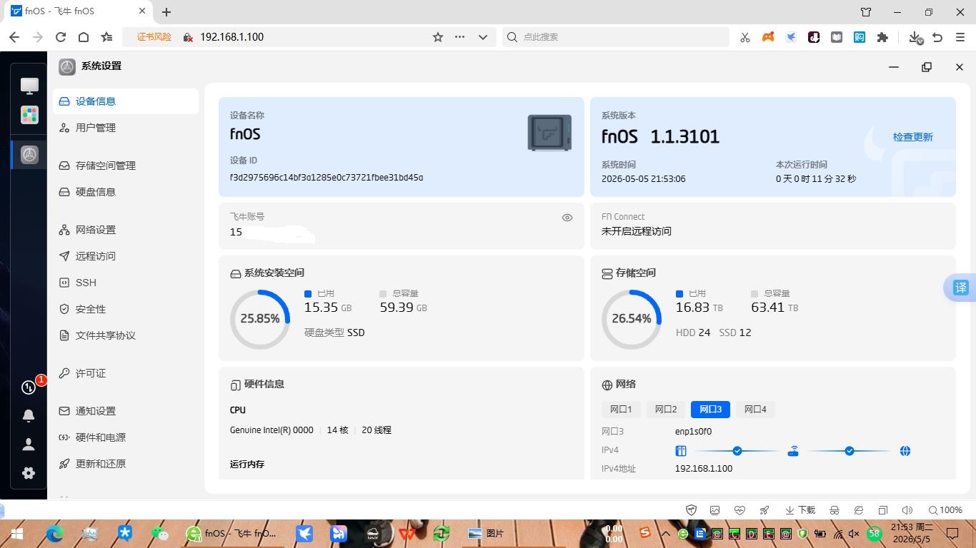

系统版本:X86
设备环境:物理机,设备ID:f3d2975696c14bf3a1285e0c73721fbee31bd45a,网络环境:家用宽带,局域网

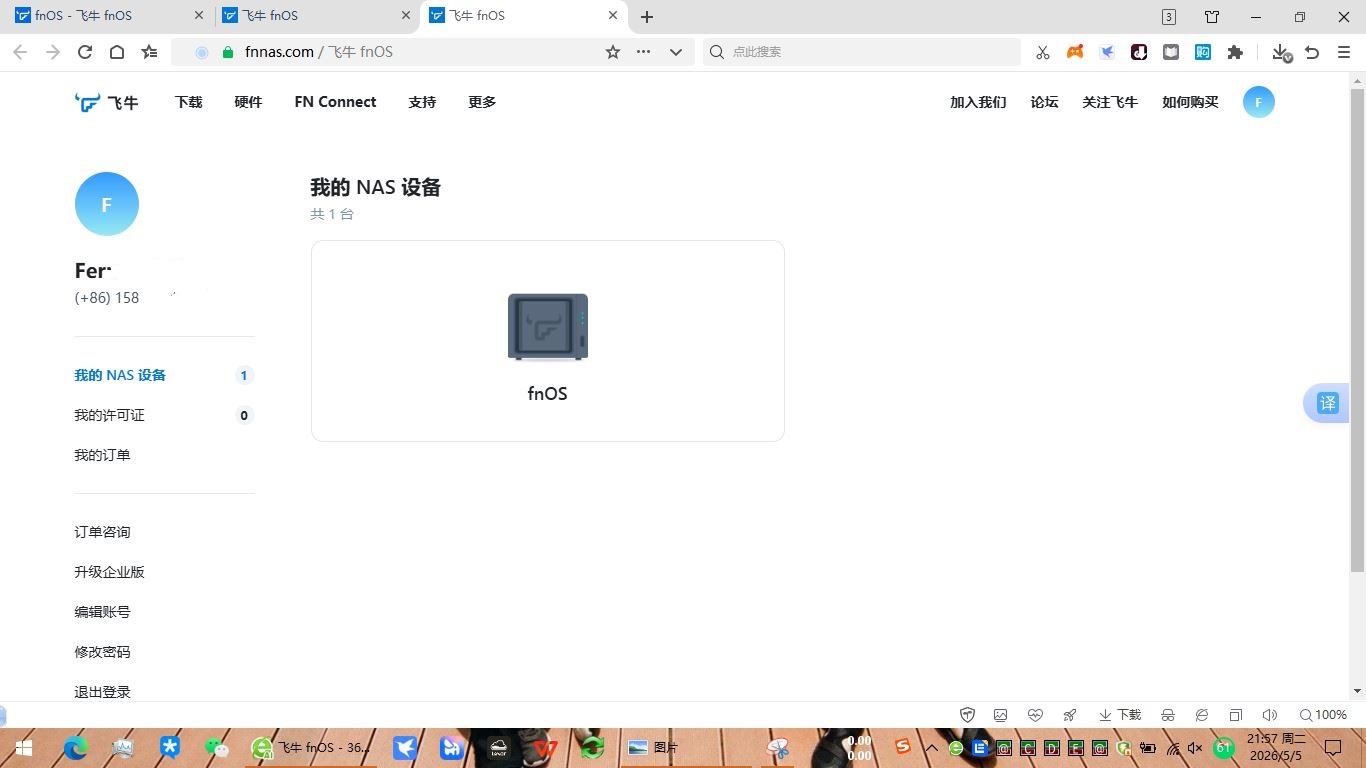

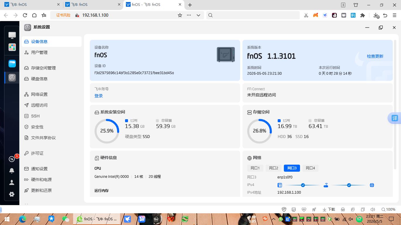

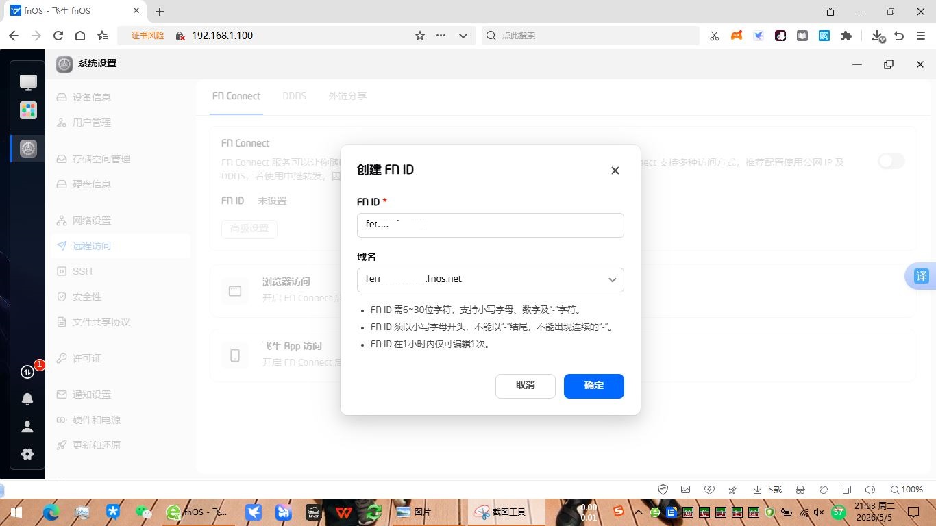

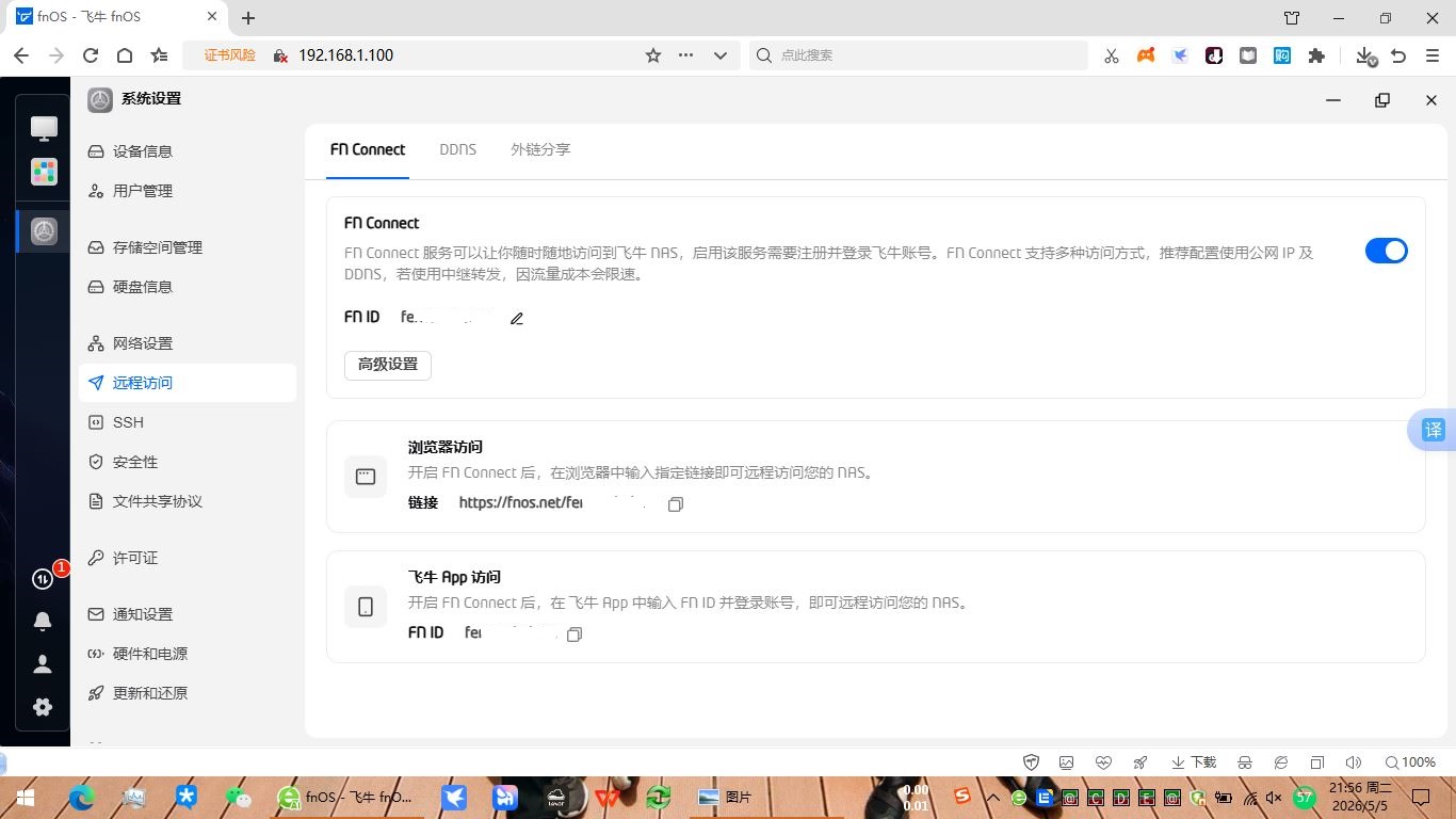

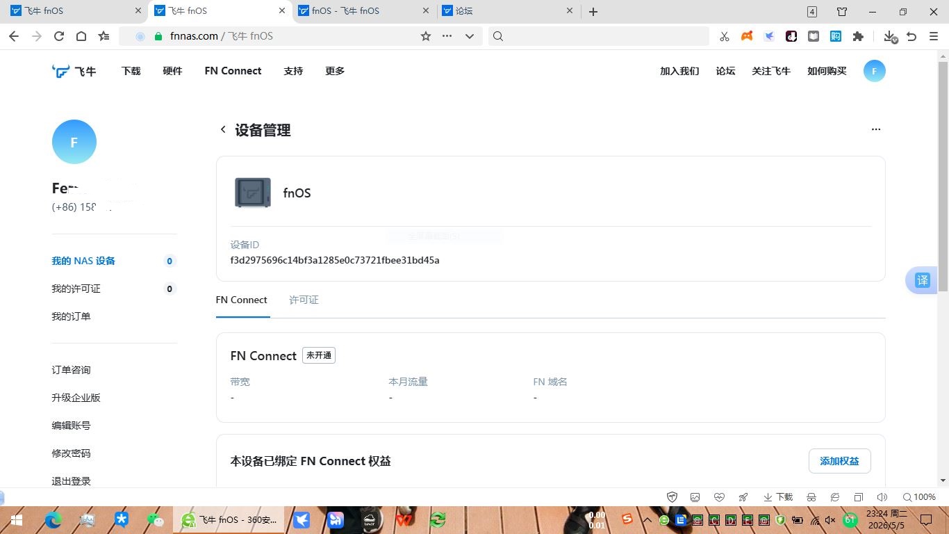

BUG现象:自从上次**事件之后,之后升级的系统,都会出现无缘无故飞牛账号和FN账号都自动关闭退出的情况,无论重装多少次,或者再登录多少次,都会这样,有的时间长一些可能一天,有的就几个小时,都必然会自己关闭退出。这次重装了系统,今天才登录,又是这样。
联系方式:fnOS 360群-Baymax
日志文件:通过网盘分享的文件:Debug_Log_20260505235519.zip
链接: https://pan.baidu.com/s/1QaUuGb8fcDIAZpD3Z0bDCQ?pwd=ff9a 提取码: ff9a

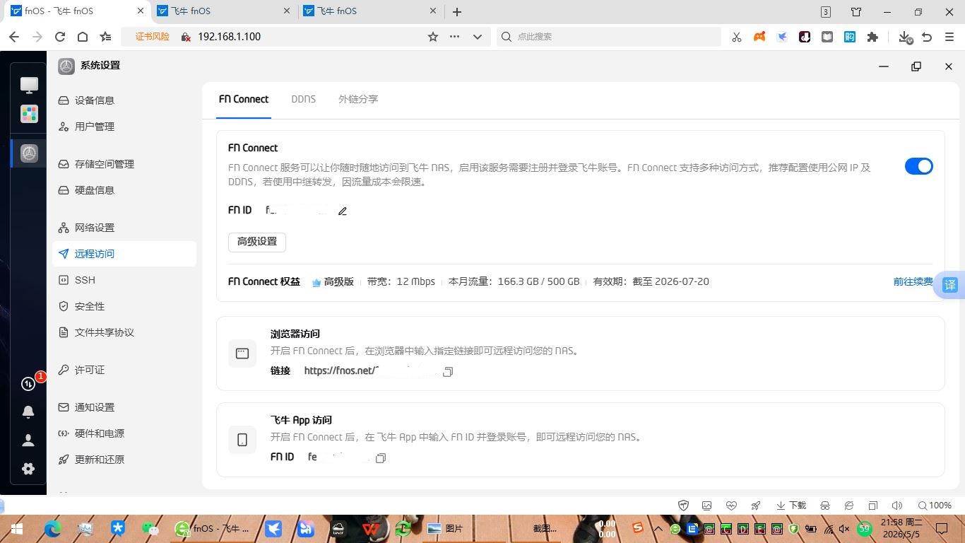

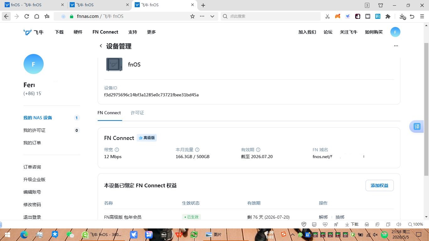

我的一台飞牛也遇到同样的问题,用的网络还是固定IP的公网呢,也是这样的情况。更无语的是我还给这台飞牛绑定了12M带宽那个套餐,结果怎么弄都还只达到1.6M的同步速度(飞牛同步),郁闷死了。
不是连接经常掉线,就是网速上不去

但是我将日志文件喂给了DS,他是这么说的,还请官方再看看:
“日志已分析,问题不在网络。根本原因是账号服务 trim.accountsrv 不稳定,导致 socket /var/run/trim.accountsrv.sock 频繁消失,nginx 代理请求时返回 No such file or directory,进而让客户端收到 401 Access token invalid。请检查:
1. 账号服务进程为何反复崩溃?
2. 新版本对 token 校验逻辑是否过于严苛,以至于服务短暂不可用就直接**掉登录?
3. 能否增加重试机制或延迟失效?
日志证据:
· connect() to unix:/var/run/trim.accountsrv.sock failed
· check status code: 401, msg: Access token invalid
· Trim-Sac 反复 start/terminated”
