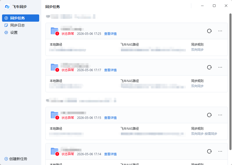

image.png最近在使用飞牛同步时频繁遇到问题,要么提示账号异常,要么显示状态异常。浏览器可以正常访问飞牛,但即使我删除了账号重新登录、重新安装客户端,并且系统和客户端都已更新到最新版本,问题依旧存在。真的快崩溃了,实在搞不清到底是什么原因。我需要在家庭和工作电脑之间进行同步,现在同步功能出问题,已经严重影响了我的工作效率。求助!

有没有经过第三方防火墙或者代理软件
没有第三方防火墙,代理也没开  详情 回复

你看看你的局域网ip地址是不是和你访问飞牛的地址不一样,不一样改一下就可以了
地址用的是一样的  详情 回复

已经解决了,我把飞牛同步程序全部删了卸载,然后再重新登陆了一下账号,之前重新安装没成功很奇怪
