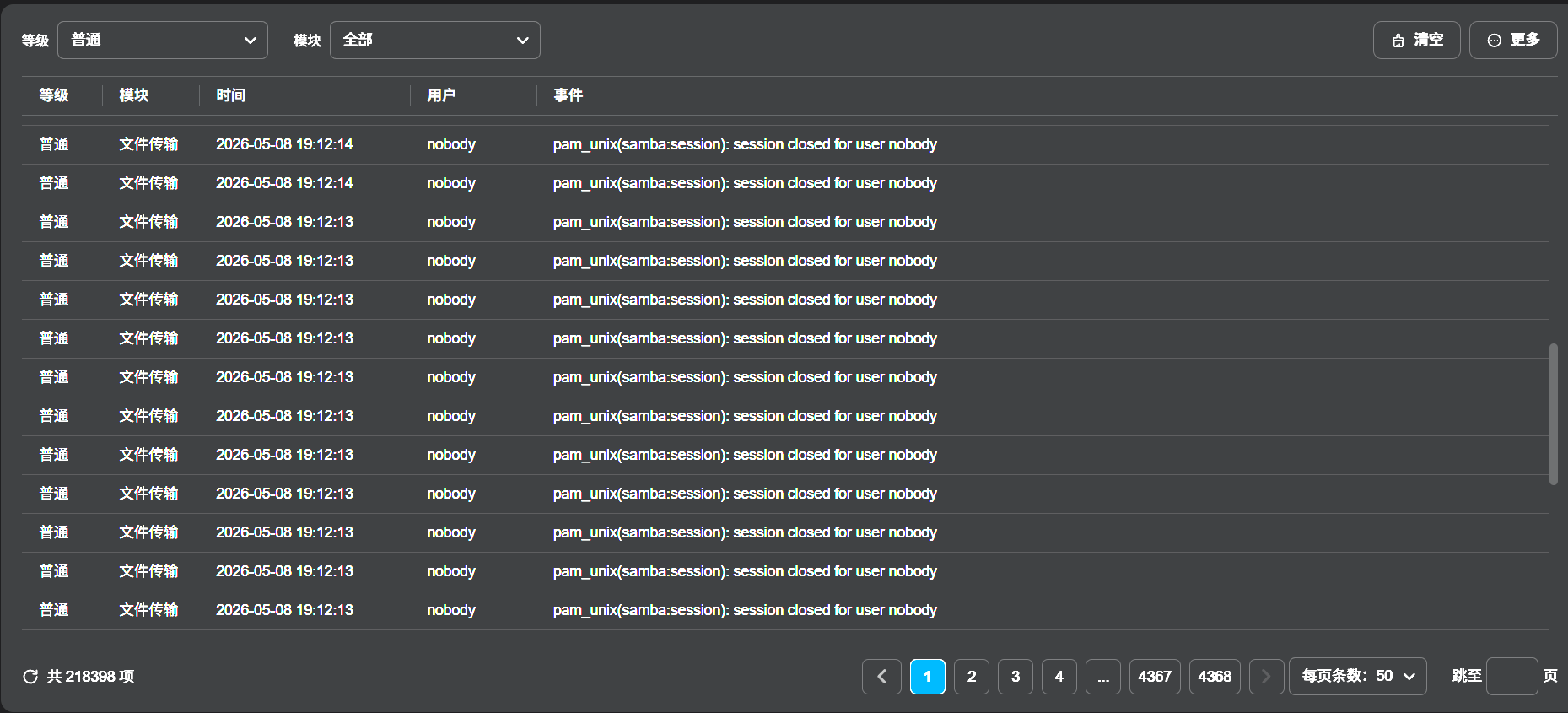

BUG现象:kodi 设置好了账号密码的 连接webdav或者smb 连接能浏览文件夹 只要一播放马上日志就显示pam_unix(samba:session): session closed for user nobody 播放报错 然后 日志要刷二三页我明明用的是管理员登录的smb和webdav

感谢反馈!日志中的错误,表示在 Kodi 播放阶段发起了额外的匿名 SMB 会话后关闭,建议查看一下,kodi的相关配置是否正确,关闭smb匿名登陆后,重试一下试试。

我是飞牛和kodi都用了smbv3同格式才能账号密码登录smb 用的账号密码 没有用匿名访问

如果用你们商店里面的openlist 用kodi连接 就没有问题 就能正常用  希望修复下 因为你们的飞牛tv不会自动加载字幕 还要手动 有点不方便
