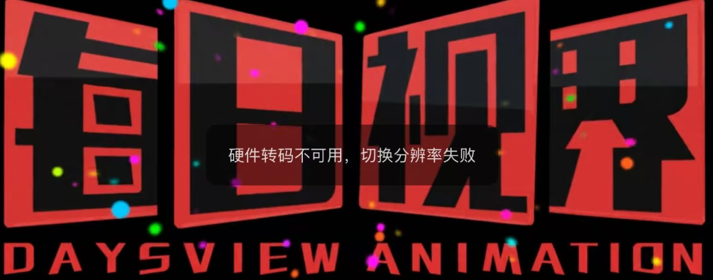

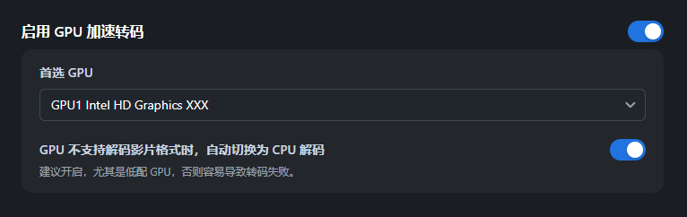

这边使用N3150CPU的老机器,安装了飞牛后系统里面识别到显卡型号是Intel HD Graphics XXX,在飞牛影视里面也能看到GPU信息,但就是启动硬件失败,求解。。。。。

0.9.9版本是可以的。但更新后就不行了

这个帖子的问题我遇到过。N3150的Intel HD Graphics在飞牛系统更新后硬解失效,大概率是内核驱动更新导致的兼容性问题。可以尝试几个方法:
  1. 回滚驱动:在SSH里检查当前显卡驱动版本,看能不能手动降级到0.9.9版本用的老驱动。命令大概是 lsmod | grep i915dmesg | grep -i drm
  2. 修改内核参数:有些老显卡需要特定的内核参数才能正常初始化。在 /boot/grub/grub.cfg 或系统启动参数里加 i915.enable_guc=2i915.enable_psr=0 试试。
  3. 检查VAAPI状态:跑一下 vainfo 命令,看VAAPI(视频加速API)能不能正确识别和列出硬解能力。如果这里报错,就是驱动层的问题。
  4. 等官方修复:去飞牛官方GitHub或社区反馈这个问题,把 vainfodmesg 的日志贴上去,催他们发个针对Braswell架构(N3150是这代)的驱动补丁。
  5. 临时方案:如果急着用,可以先把飞牛影视里的硬解选项关掉,用CPU软解。或者考虑用Jellyfin这类第三方媒体服务器,它们对老硬件的兼容性有时更好。主要原因是飞牛新版本可能升级了Linux内核或i915驱动,对老架构的支持有变动。

你上面提供的方法我在deepseek上已使用过,但是情况一样,底层驱动是没有问题的
这个是日志信息:
oot@Mini-NAS:\~# vainfo Trying display: drm libva info: VA-API version 1.22.0 libva info: Trying to open /usr/trim/lib/mediasrv/lib/dri/iHD\_drv\_video.so libva info: Found init function \_\_vaDriverInit\_1\_22 libva error: /usr/trim/lib/mediasrv/lib/dri/iHD\_drv\_video.so init failed libva info: va\_openDriver() returns 1 libva info: Trying to open /usr/trim/lib/mediasrv/lib/dri/i965\_drv\_video.so libva info: Found init function \_\_vaDriverInit\_1\_22 libva info: va\_openDriver() returns 0 vainfo: VA-API version: 1.22 (libva 2.22.0) vainfo: Driver version: Intel i965 driver for Intel(R) CherryView - 2.4.0.pre1 () vainfo: Supported profile and entrypoints       VAProfileMPEG2Simple            : VAEntrypointVLD       VAProfileMPEG2Simple            : VAEntrypointEncSlice       VAProfileMPEG2Main              : VAEntrypointVLD       VAProfileMPEG2Main              : VAEntrypointEncSlice       VAProfileH264ConstrainedBaseline: VAEntrypointVLD       VAProfileH264ConstrainedBaseline: VAEntrypointEncSlice       VAProfileH264Main               : VAEntrypointVLD       VAProfileH264Main               : VAEntrypointEncSlice       VAProfileH264High               : VAEntrypointVLD       VAProfileH264High               : VAEntrypointEncSlice       VAProfileH264MultiviewHigh      : VAEntrypointVLD       VAProfileH264MultiviewHigh      : VAEntrypointEncSlice       VAProfileH264StereoHigh         : VAEntrypointVLD       VAProfileH264StereoHigh         : VAEntrypointEncSlice       VAProfileVC1Simple              : VAEntrypointVLD       VAProfileVC1Main                : VAEntrypointVLD       VAProfileVC1Advanced            : VAEntrypointVLD       VAProfileNone                   : VAEntrypointVideoProc       VAProfileJPEGBaseline           : VAEntrypointVLD       VAProfileJPEGBaseline           : VAEntrypointEncPicture       VAProfileVP8Version0\_3          : VAEntrypointVLD       VAProfileVP8Version0\_3          : VAEntrypointEncSlice       VAProfileHEVCMain
