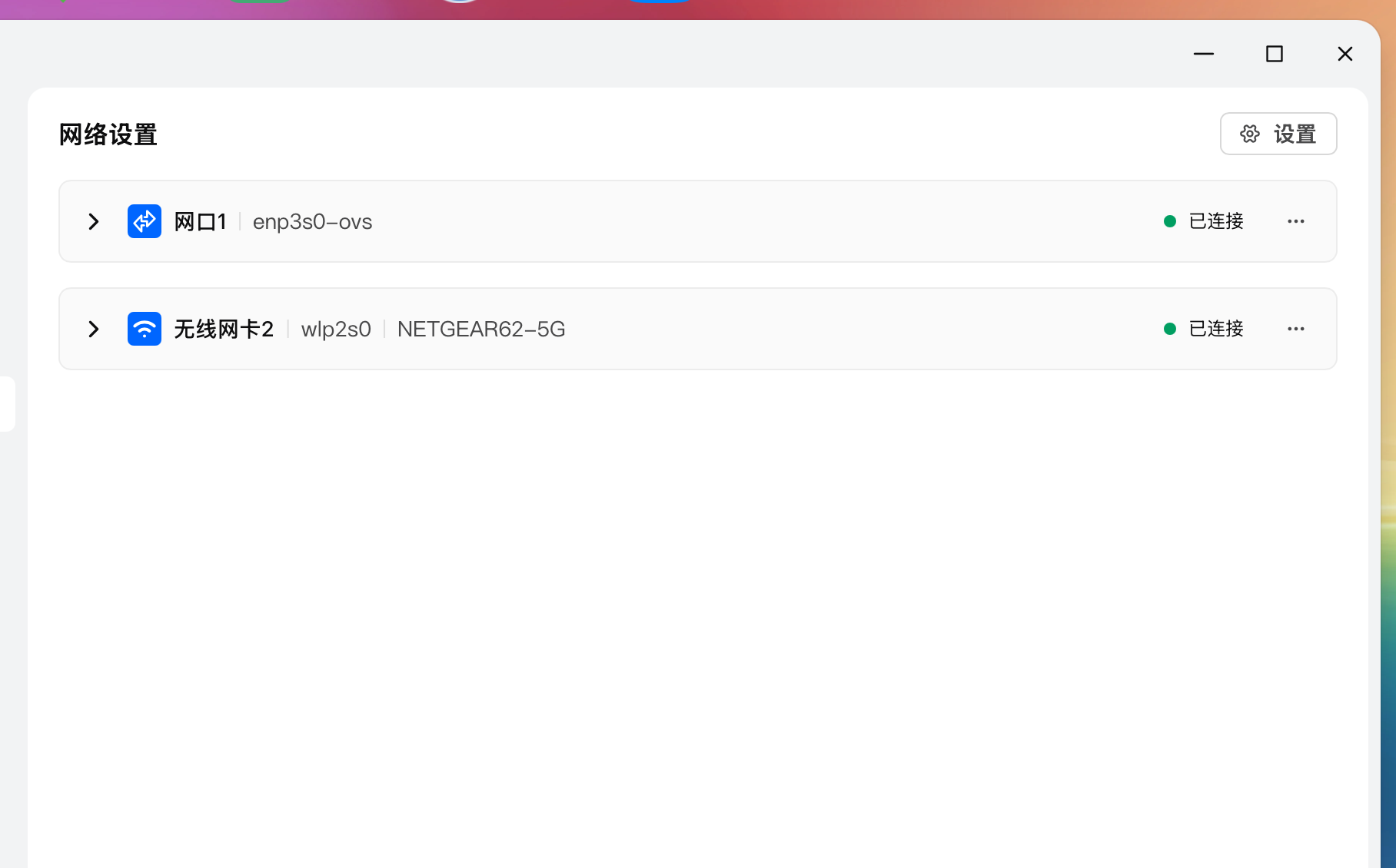

八、验证
查看无线网卡:
ip link
正常会出现类似:
wlp2s0
查看驱动绑定情况:
lspci -k -s 02:00.0
正常会看到:
Kernel driver in use: wl

最终结果
成功在:
  • fnOS 1.1.30
  • Linux 6.18.18-trim
  • Broadcom BCM4360
上启用无线网卡。
