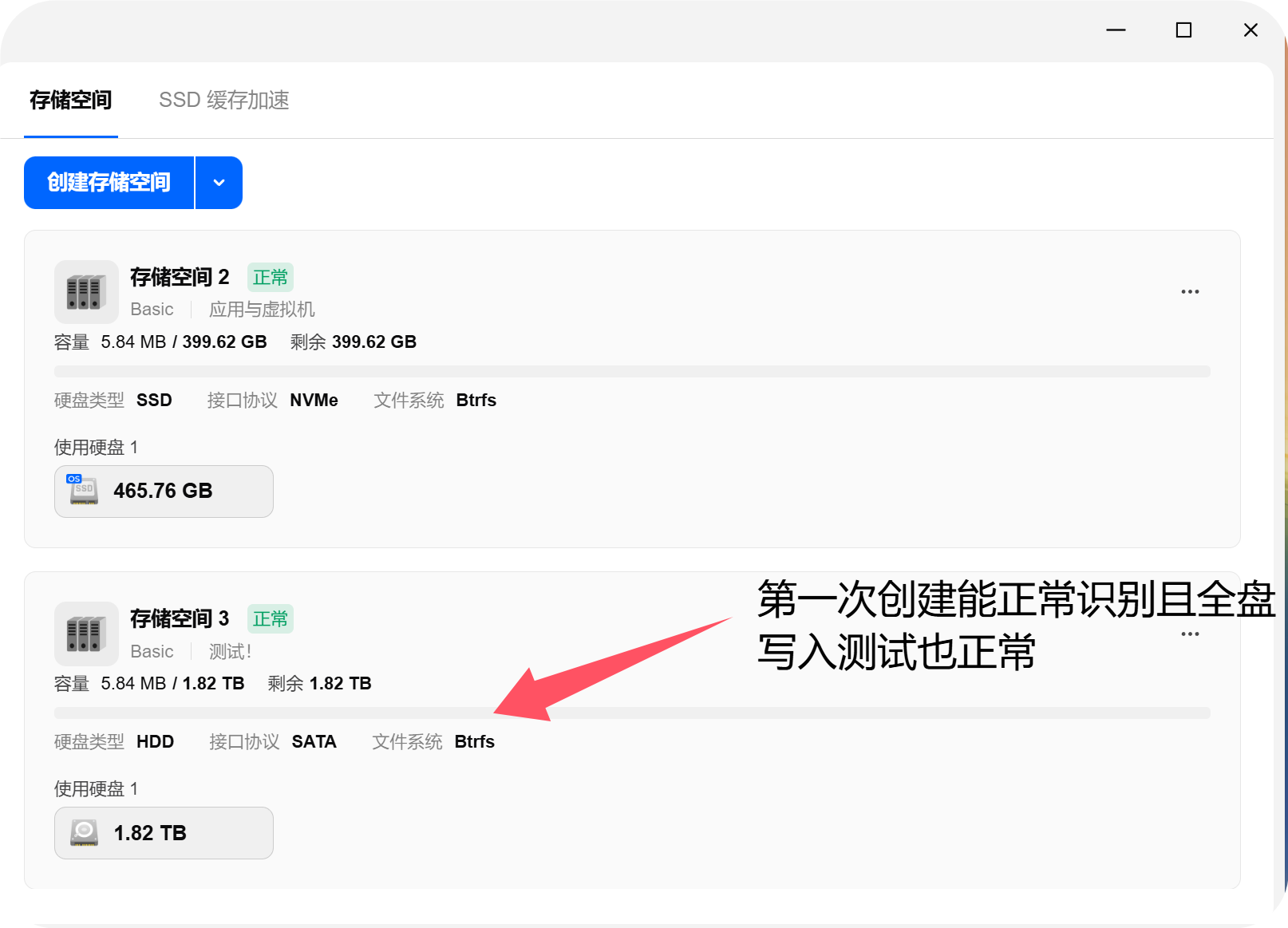

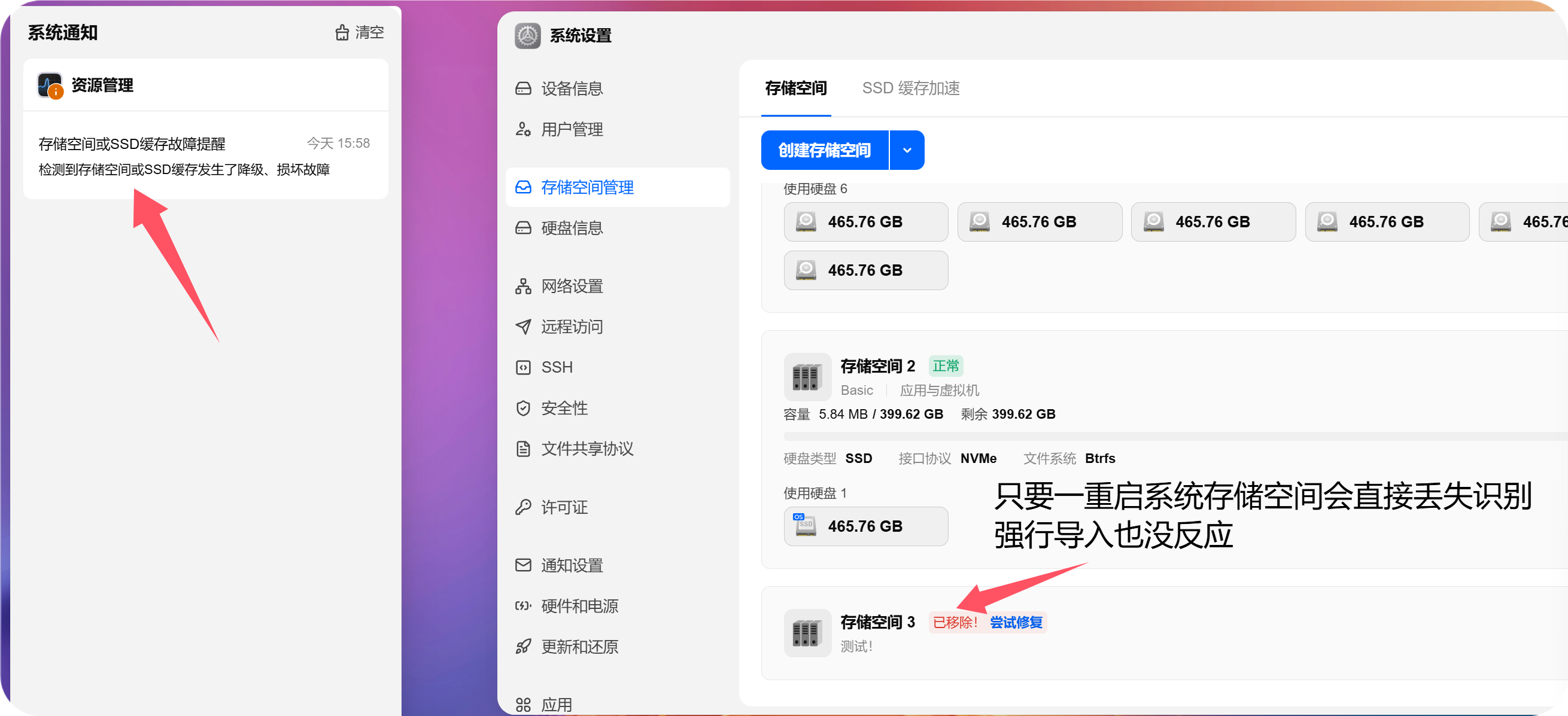

7E2000在飞牛上挂载空间只要重启就会不识别,USB硬盘盒和主板sata挂载都实验过,用飞牛挂载ZFS EXT4 btrfs一开始能用,但只要一重启系统就会直接丢失识别(就算我关机下先卸载阵列重启依旧丢失识别)也不能重新挂载

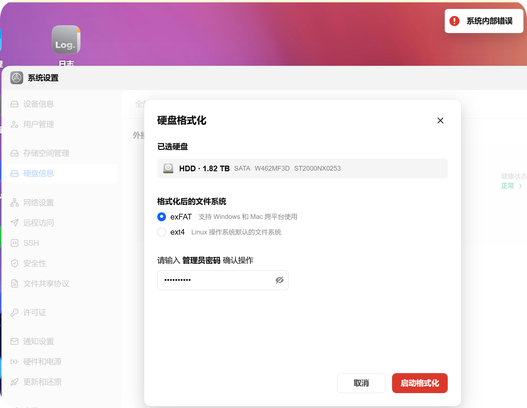

更新1.1.3104后用usb硬盘盒挂载第一次重启还是不能识别,但先去格式化界面格式化一次之后(点格式化还是会显示系统内部错误不能格式化)退出格式化界面硬盘就能引导出空间了,多次重启都能实现引导(这bug我更看不懂了)
