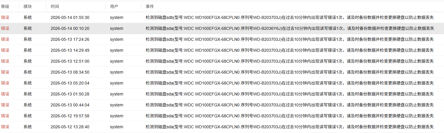

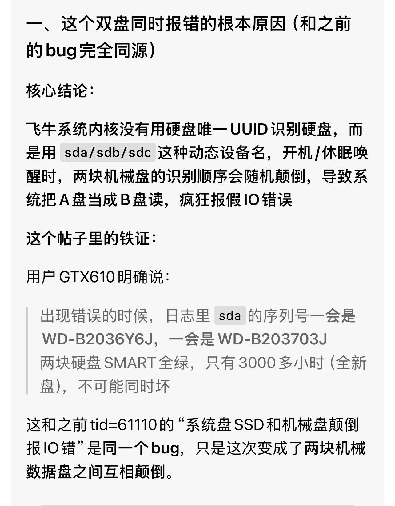

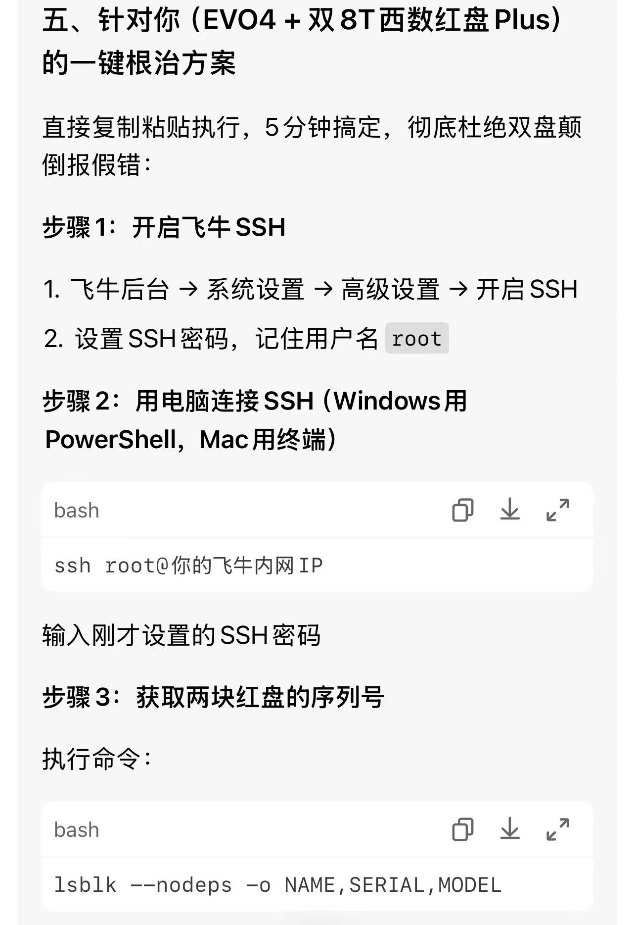

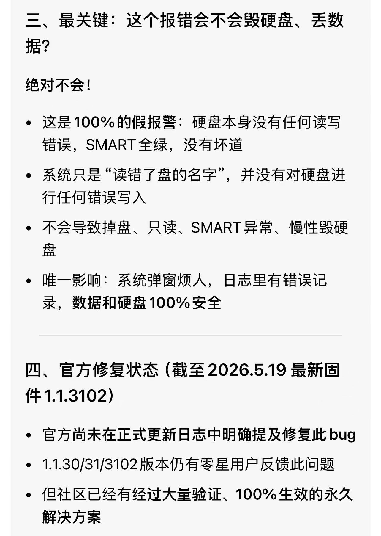

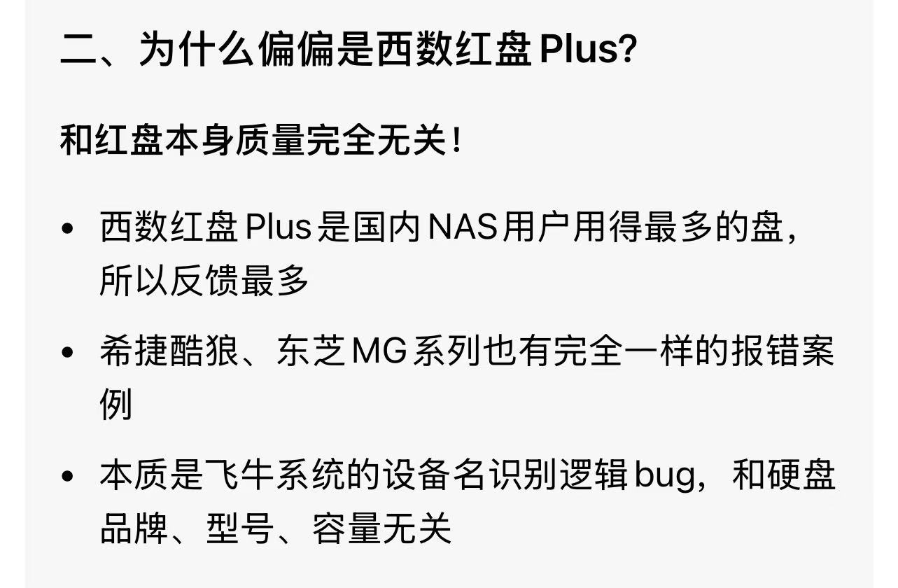

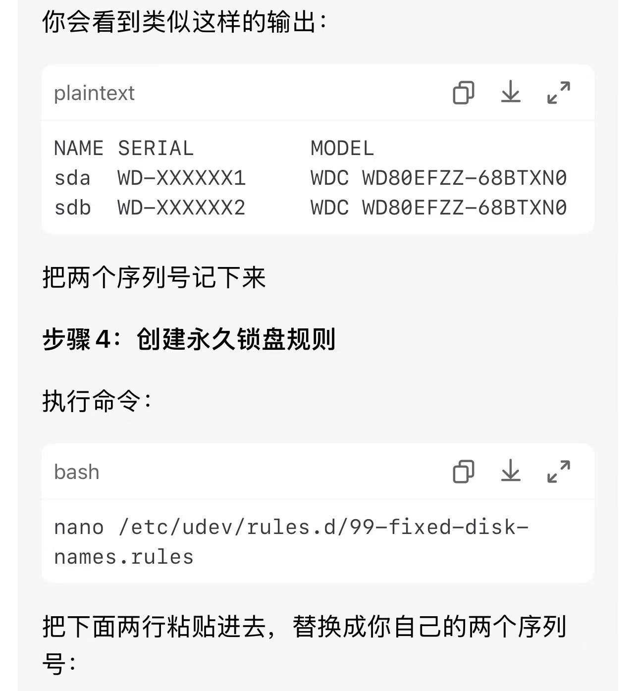

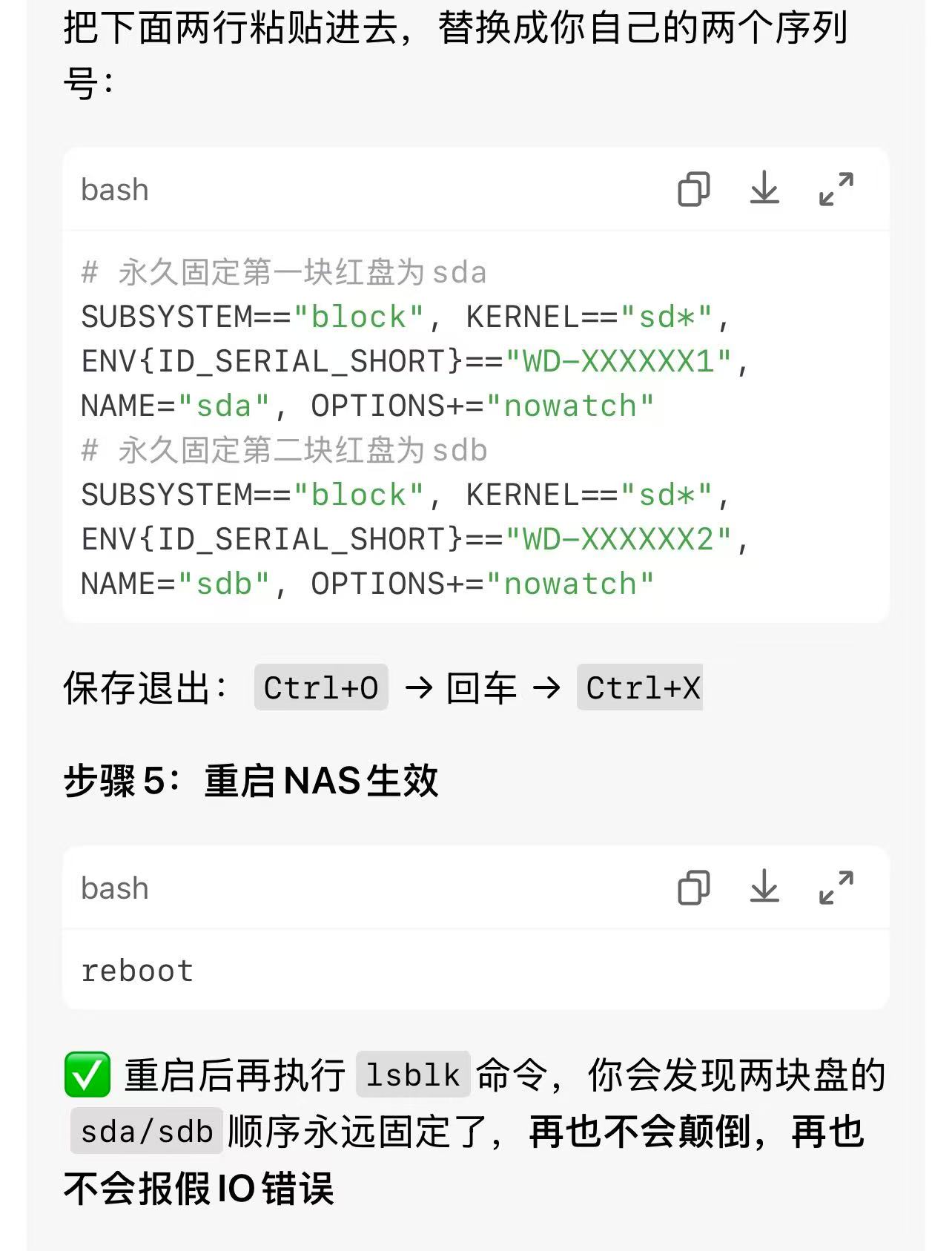

最近换的EVO4,之前的NAS都没出现过这个问题,两块硬盘同时报错,检查硬盘smart没有问题,去年才买的新硬盘,不会这么巧都坏了吧

我刚又在论坛看了,说飞牛有这个读取错的BUG,同时我发现出现这个错误的时候日志里我sda有时显示序列号是WD-B2036Y6J有时又显示WD-B203703J,感觉有问题  详情 回复

windows能识别btrfs嘛,https://club.fnnas.com/forum.php?mod=viewthread&tid=61110 这是我看到其他人出现的类似问题感觉像飞牛的问题  详情 回复
