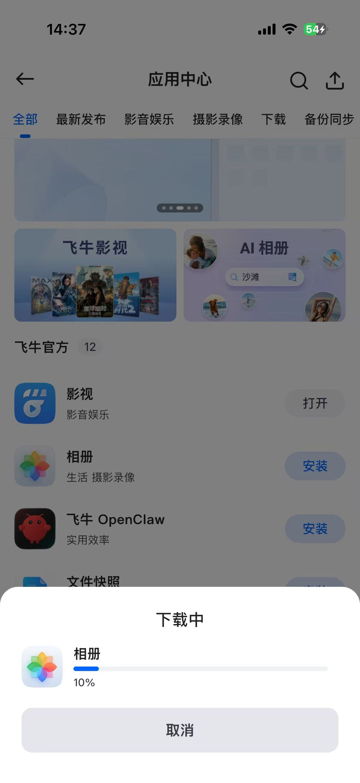

使用虚拟机安装的fnOS版本是 1.1.3102。
在应用中心安装相册或者其它软件的时候是总是加载到10%然后就无法下载安装了。
docker应用都是正常的。网络正常,硬盘的空间也是足够的。
一直不知道是什么原因。不知道有没有小伙伴了解这个原因。

大概率是dns问题,可以更换一下dns测试,如果还是不行,那就去系统设置→更新和还原→系统重置→重置网络,如果还是不行,那就重启光猫和路由。

看了你说的DNS,才突然想起来。我使用的网线,是有些域名不能访问的。是使用其它网络连接之后,是可以了。我之前一直觉得,docker可以下载镜像。没有想到是因为DNS的部分域名问题。
