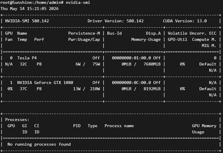

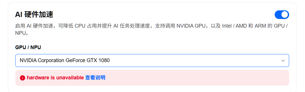

前情提要:物理机直接安装FNOS,主要配置为R7 1700+P4+1080,1080大部分时间直通给虚拟机用来当二奶机,所以主要任务都交给P4了,之前因为安全问题从1.0.8更新到了1.0.20。这次因为听说有amd相关的更新就蛮更新了一下,然后就发现问题了。
因为更新之后习惯性更新了驱动,然后就发现显卡识别错误,当时没放在心上,想着两张卡确实规格类似,错了也就错了,没在意,但是同步完照片发现cpu占用异常飙升到55%,然后检查了一下,发现了
没法调用,而且相册里也全识别成1080了,更新系统和驱动之前是正常的。
ssh用nvidia-smi查是正常的,影视也可以正常调用P4解码,只有相册异常。等周末有空了,我去官网搞个580驱动重新安装试试好了。

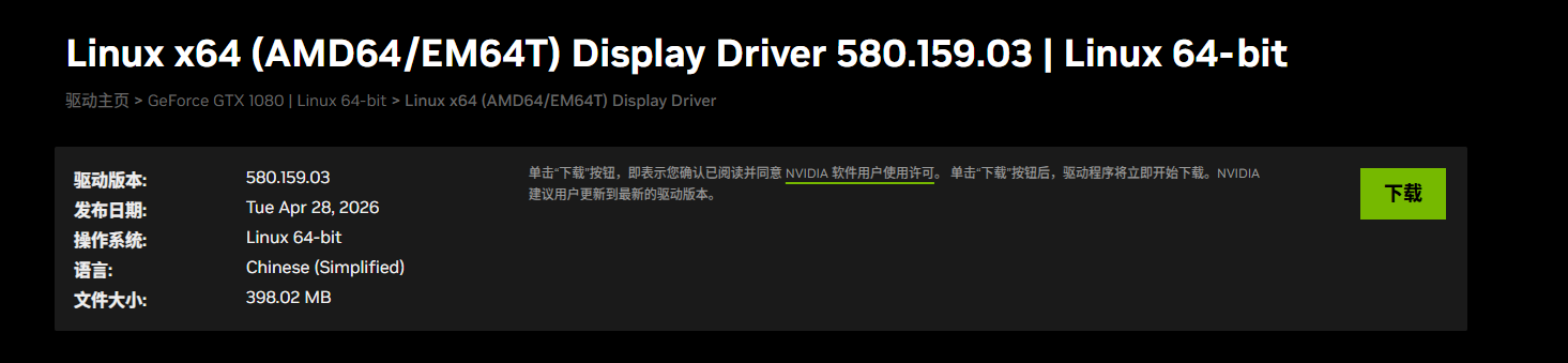

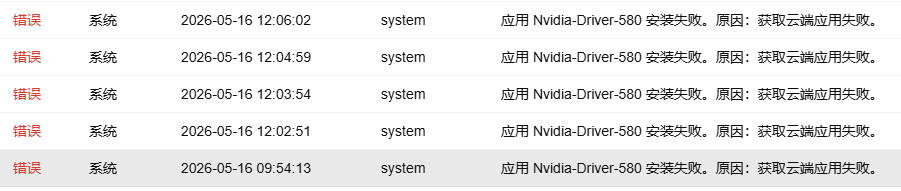

image.png卸载后重启安装失败,手动打了官网的驱动故障依旧
