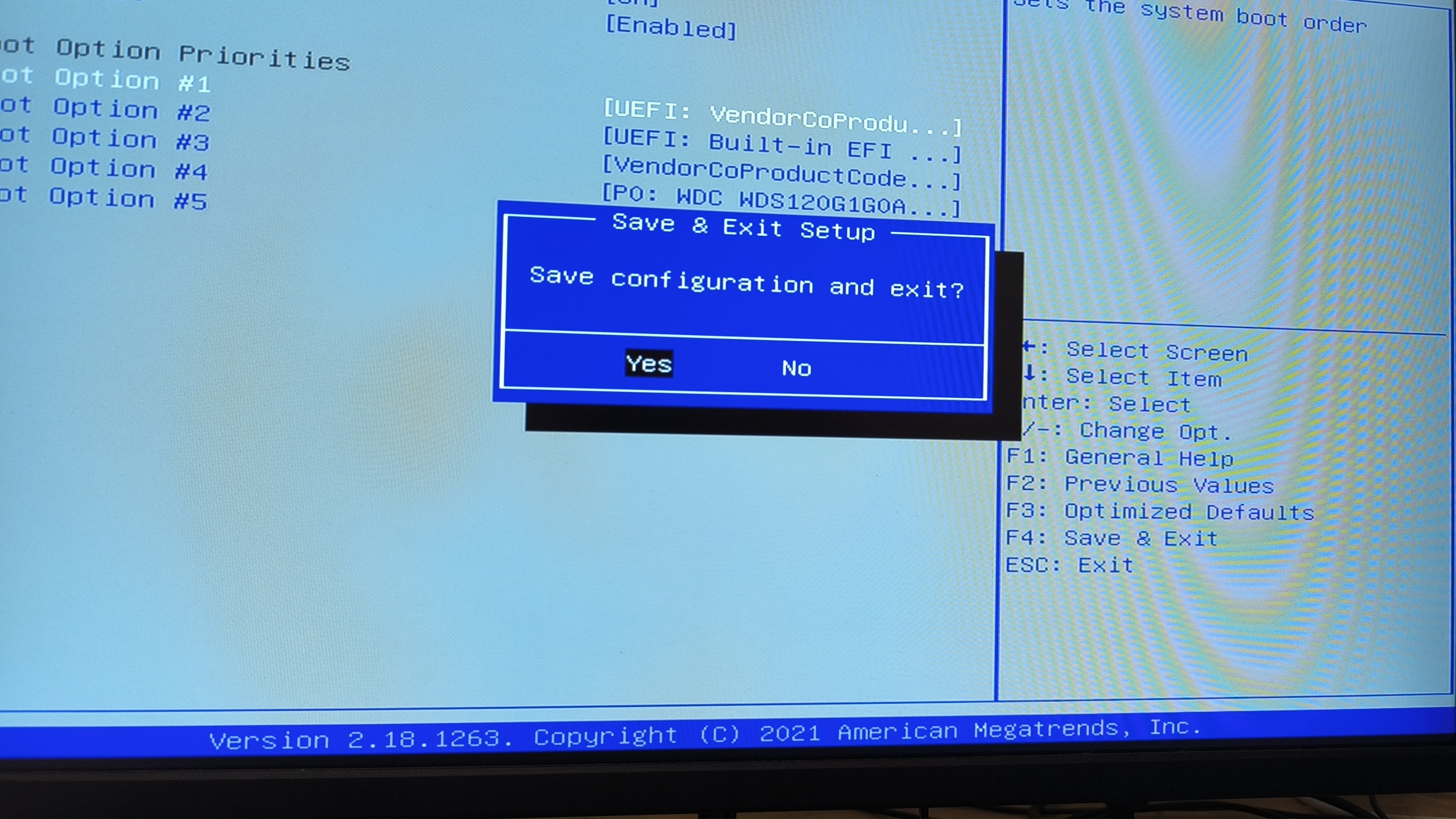

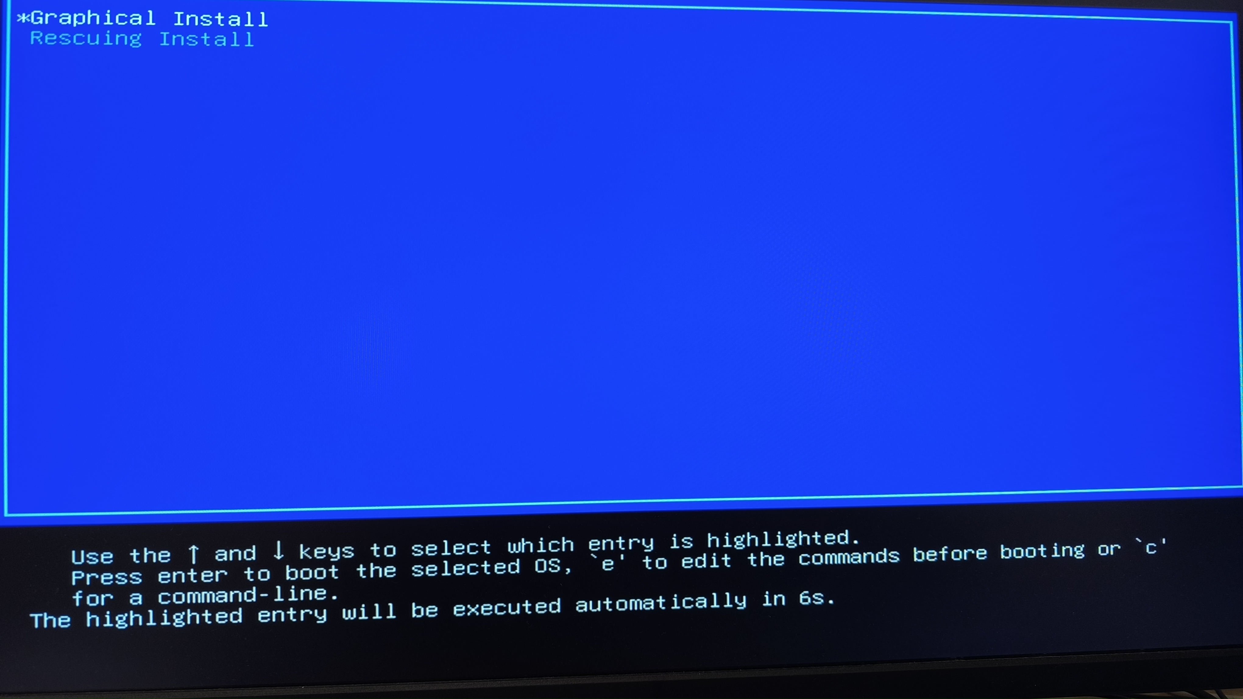

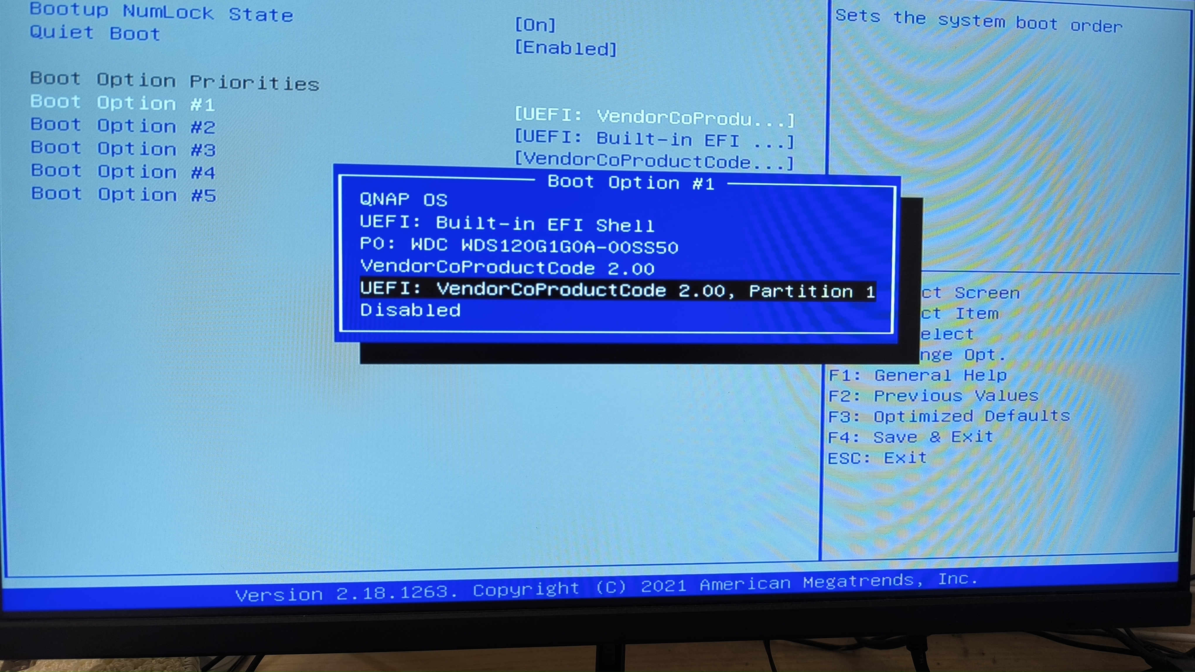

插入系统盘,开机,按F12,调整启动顺序后保存

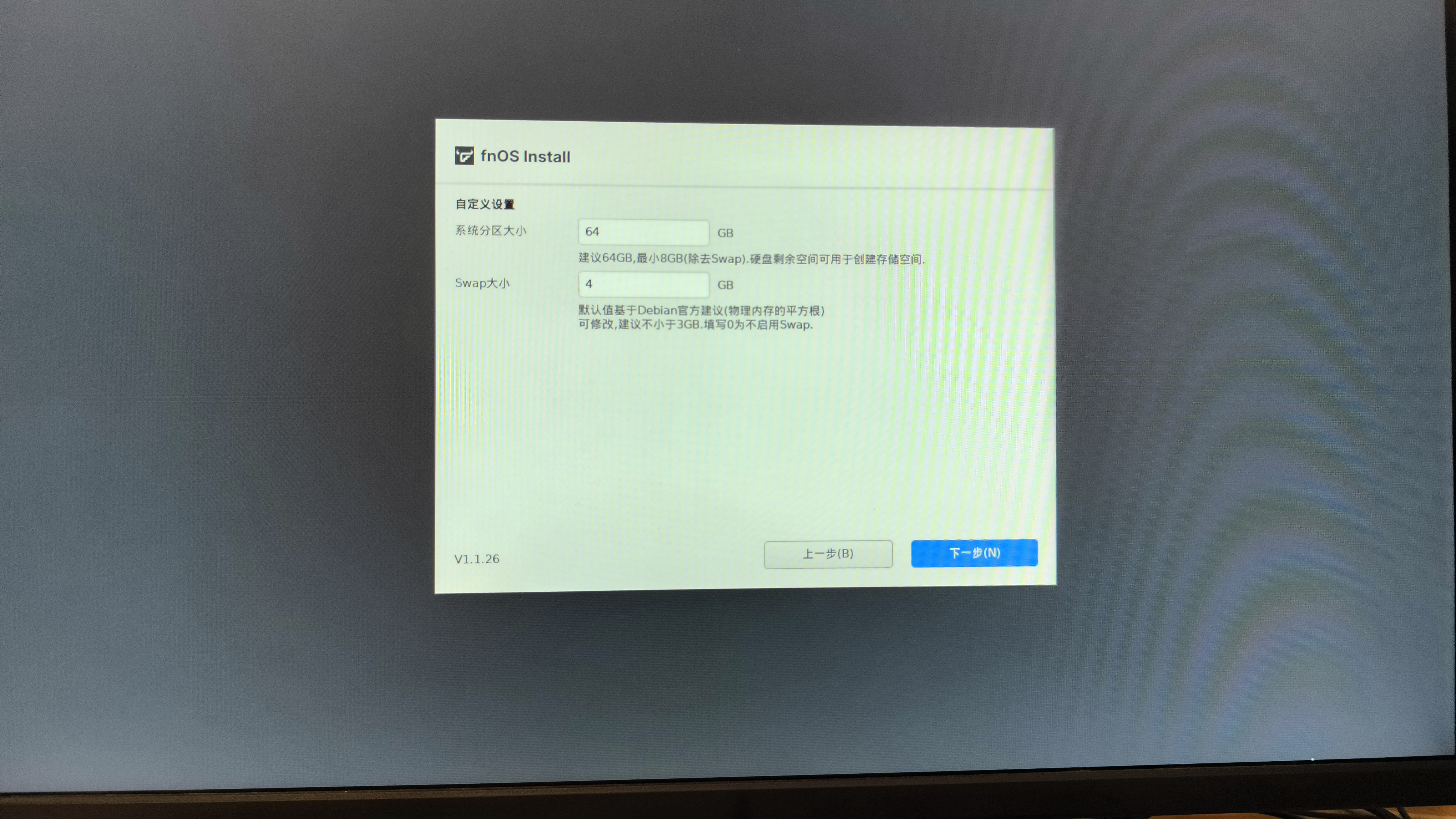

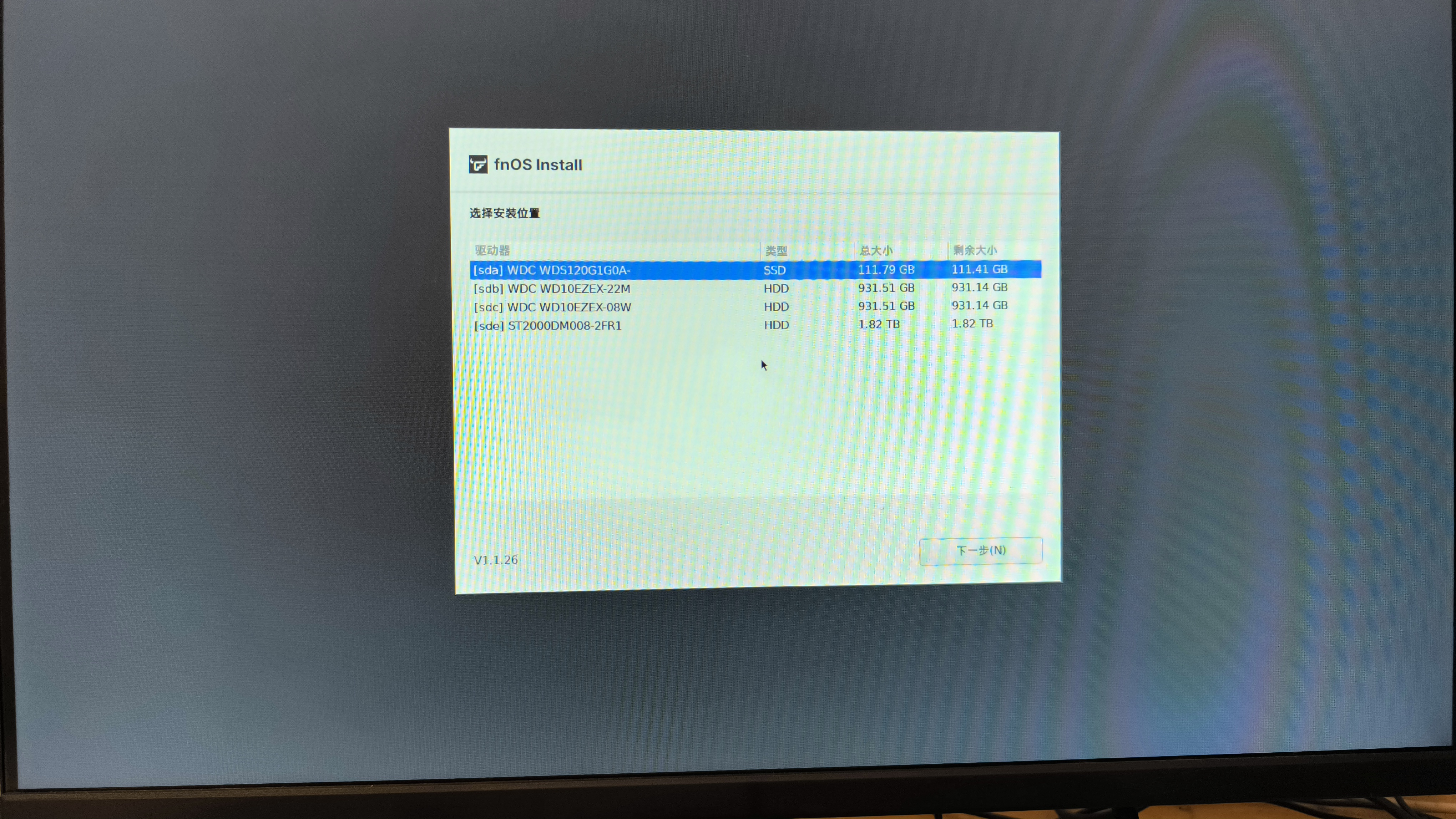

选择系统要安装的位置

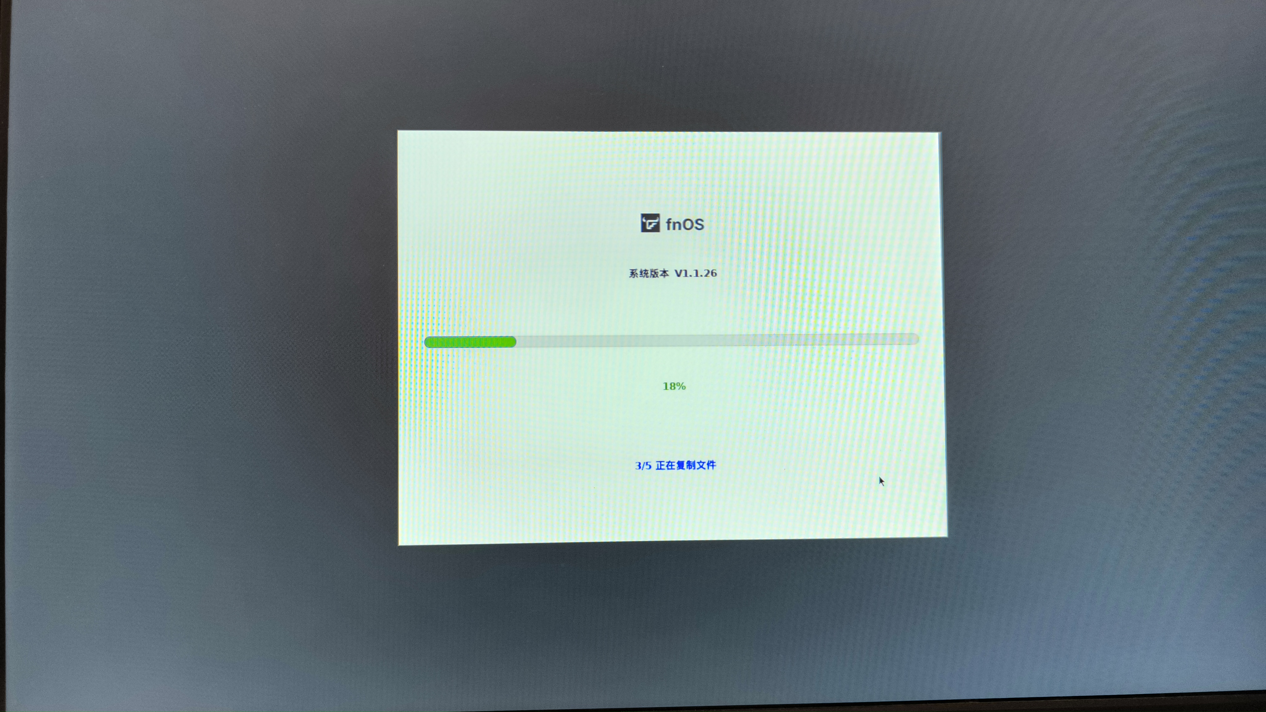

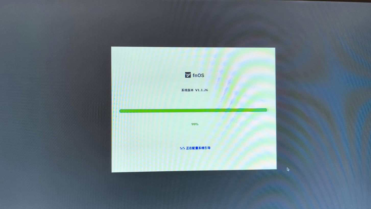

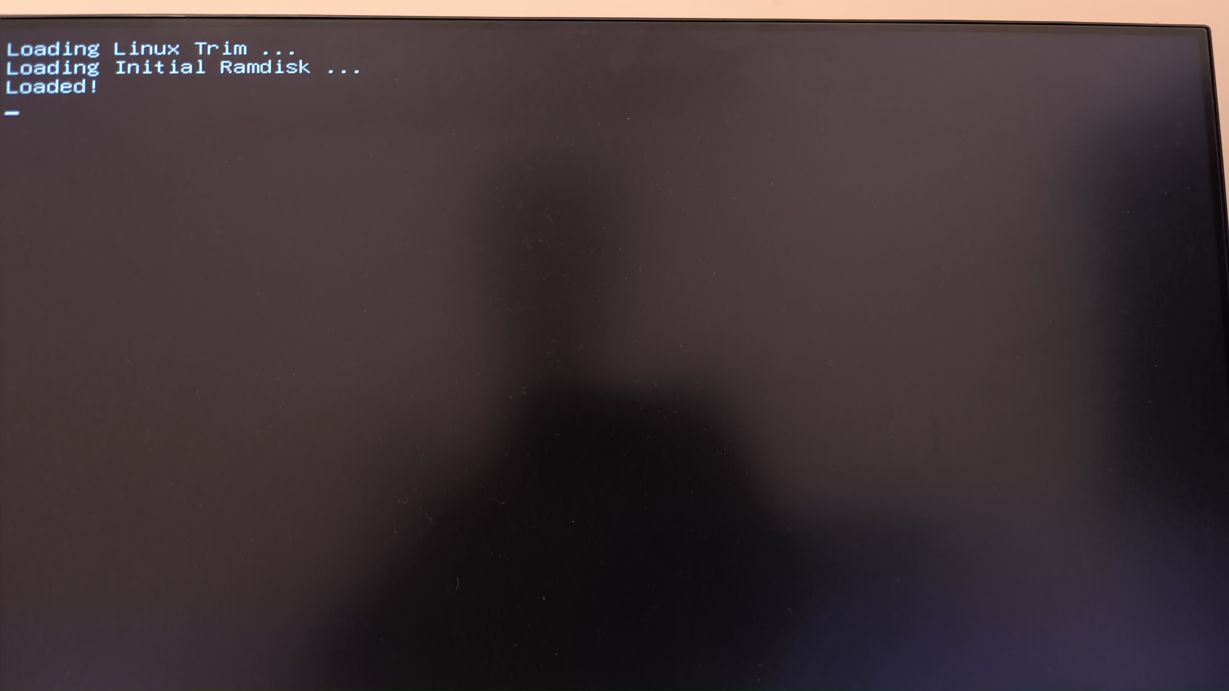

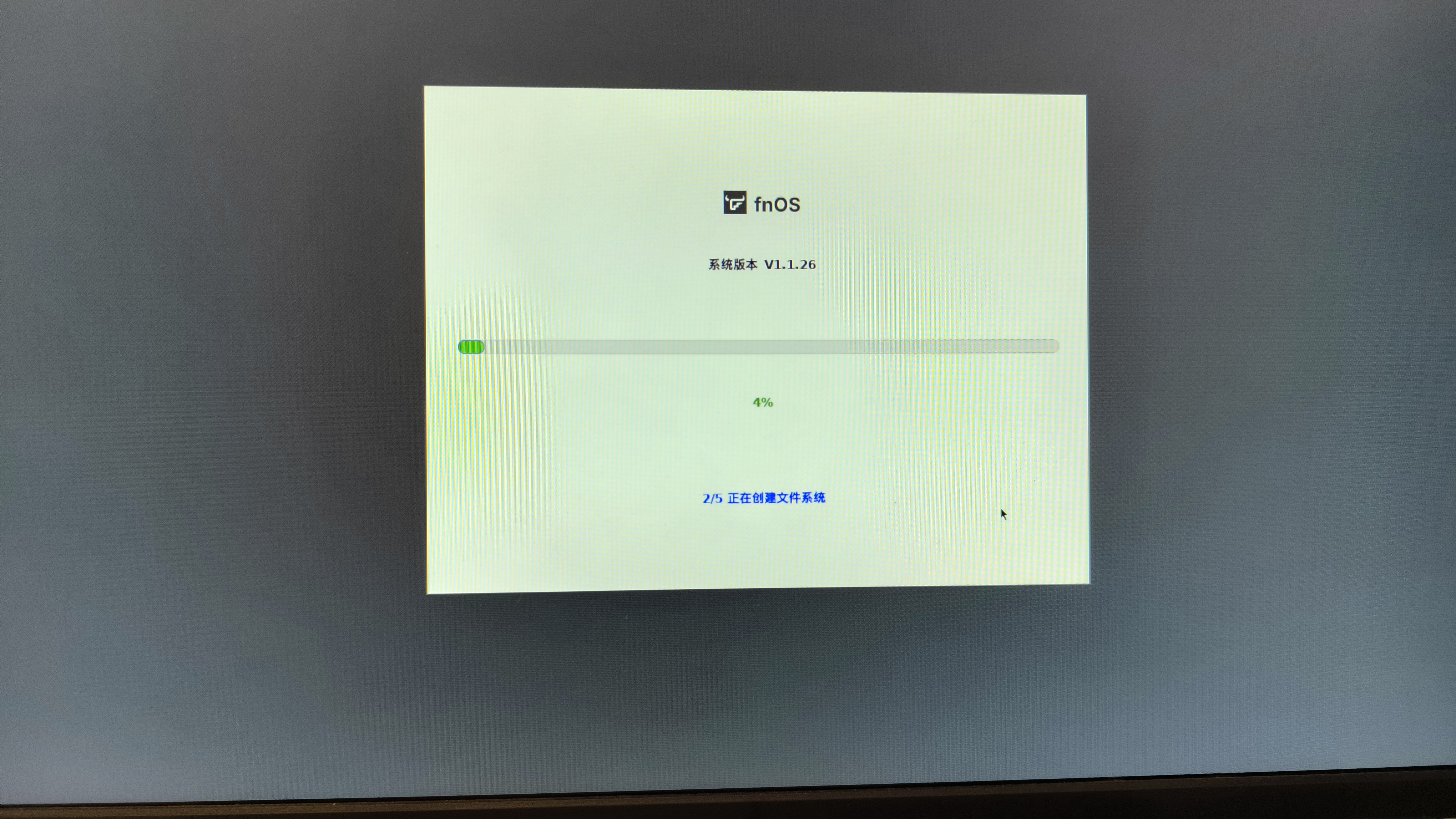

开始安装

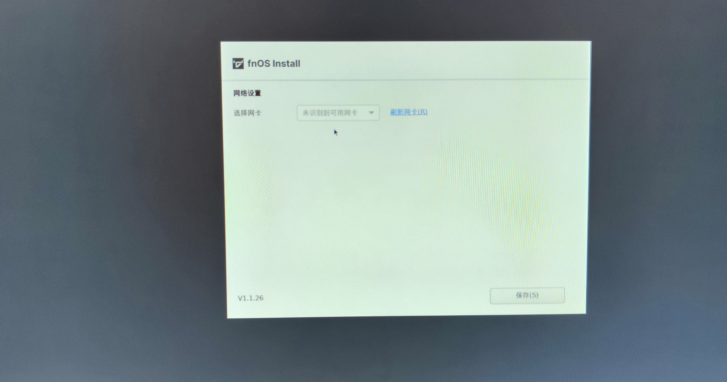

这里没有识别到网卡,不用管,后面网络是能用的

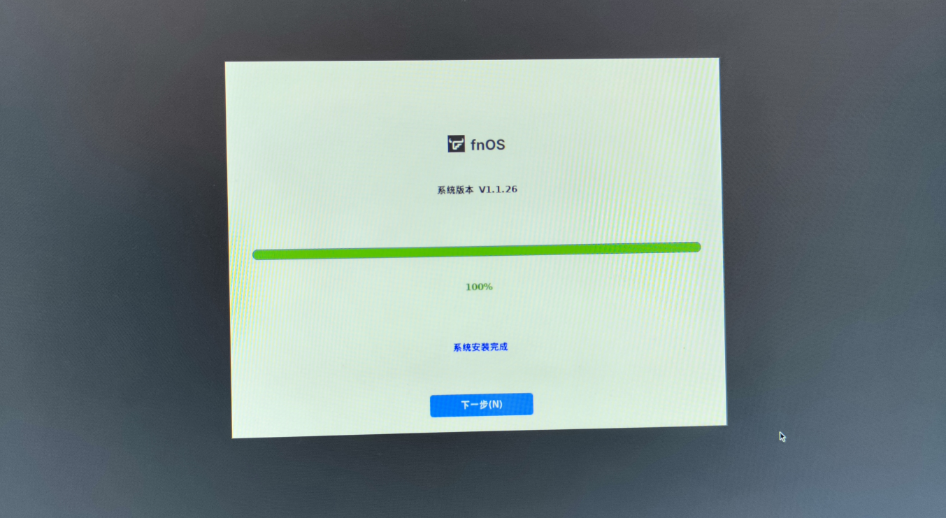

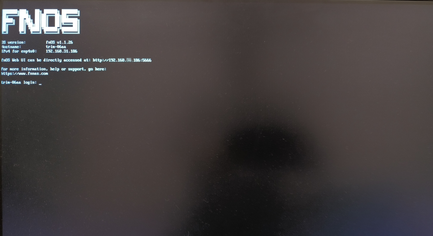

这样就装好了,浏览器打开数据内网IP登录就可以了,后面使用中有问题会继续发帖,欢迎大家评论。
