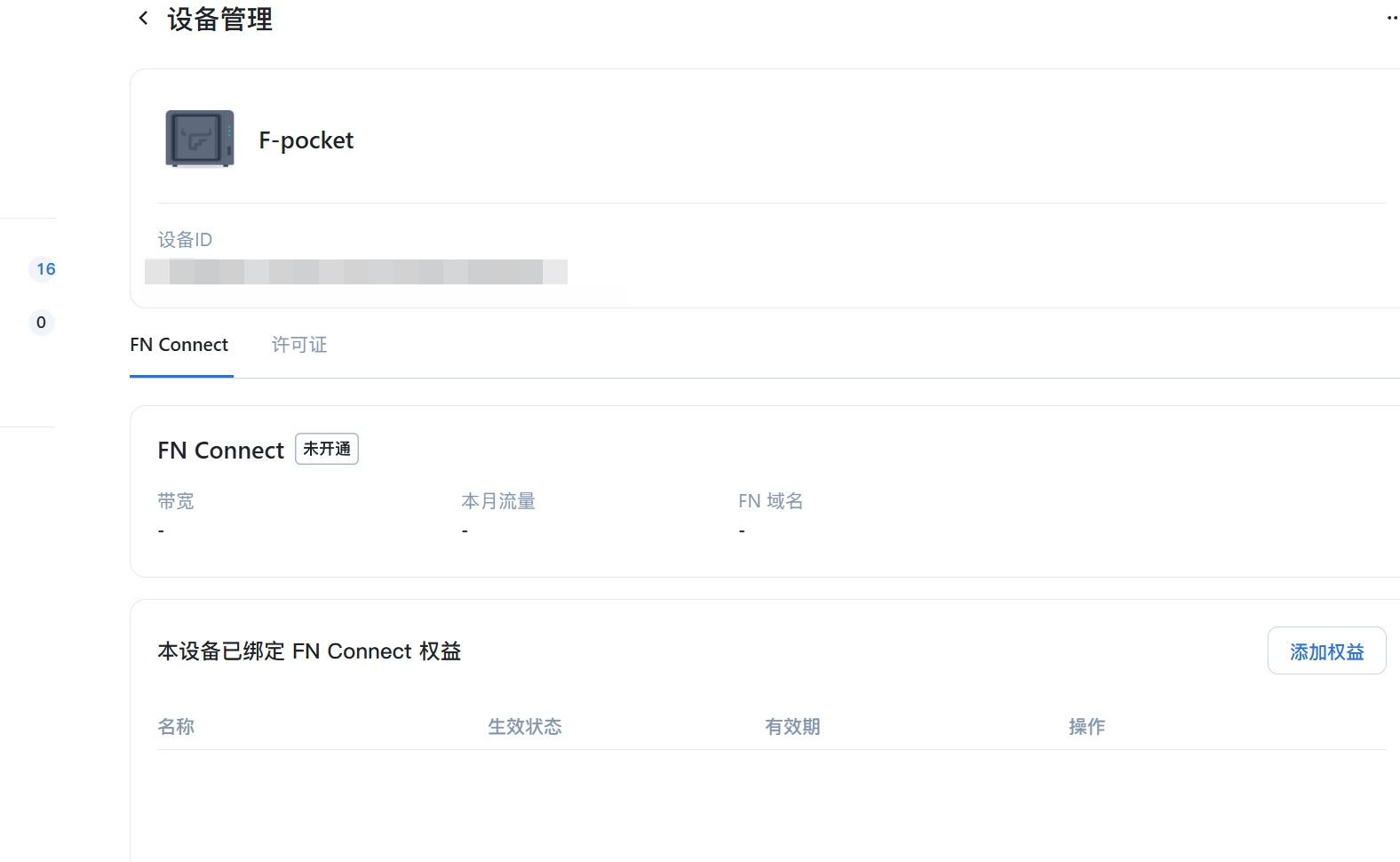

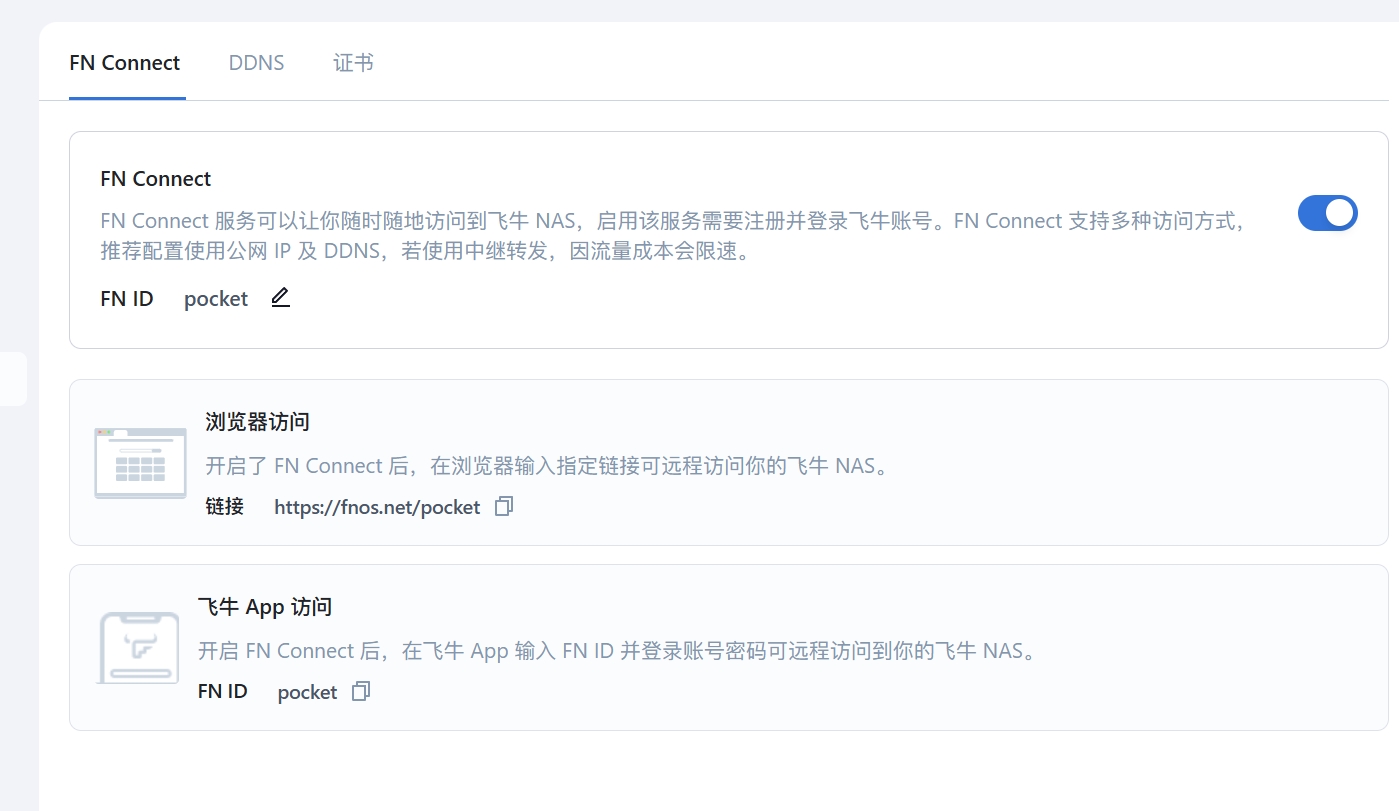

以前用来测试的机器,后来就当做备份机器了,开机后机器上FN ID还在。
设备管理界面这个机器的FN ID不在了。

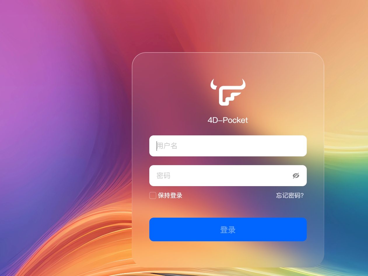

通过fnos.net链接,才发现是别人的机器。
这情况怎么处理??
2026-5-14 18:10:16 显示全部楼层
服务器查询到2025年8月6日20点23分 该ID进行了解绑操作,可以回忆一下是否自己或者他人曾经操作过解绑呀。
如果web操作解绑时,nas未连接服务验证,nas的配置页面不会收到关闭的通知,会保留之前的配置状态
