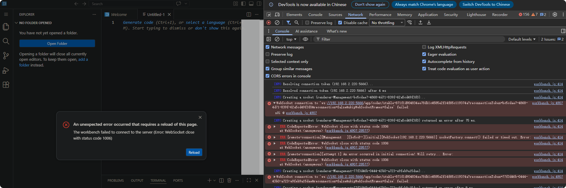

成功的解决了静态文件加载失败的问题,然而code-server用的大多是websocket,然后就出现了下面的情况,有页面但是websocket连接不了,可以是我菜的问题,问了ai半天都不能解决,连接始终不成功,如下所示:

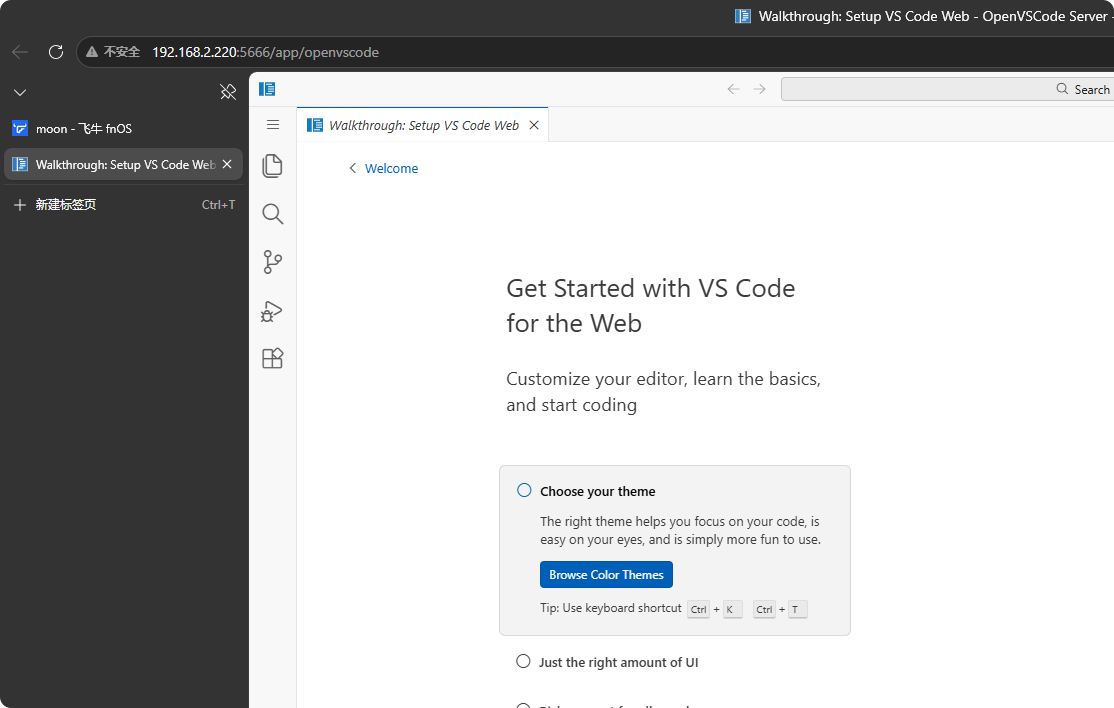

后面我又找到了openvscode,官网是https://github.com/gitpod-io/openvscode-server,它与code-server类似,它支持base-path也就是运行目录可以改变--socket-path xxx.sock与--server-base-path /app/openvscode这样就可以跑通了。
成果

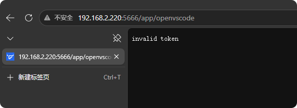

可以在这https://github.com/ctllo-bit/openvscode的build目录下载fpk,这是一个docker版本,将宿主机的target目录映射给容器,然后容器在这目录写入socket文件,目前只可以target目录,其实我觉得如果映射给target\server目录下更方便一点,这样子就可以用到飞牛的统一网关了,在不登录的情况下,就如下图所示:
登陆成功,就和官方应用一样同用5556端口了

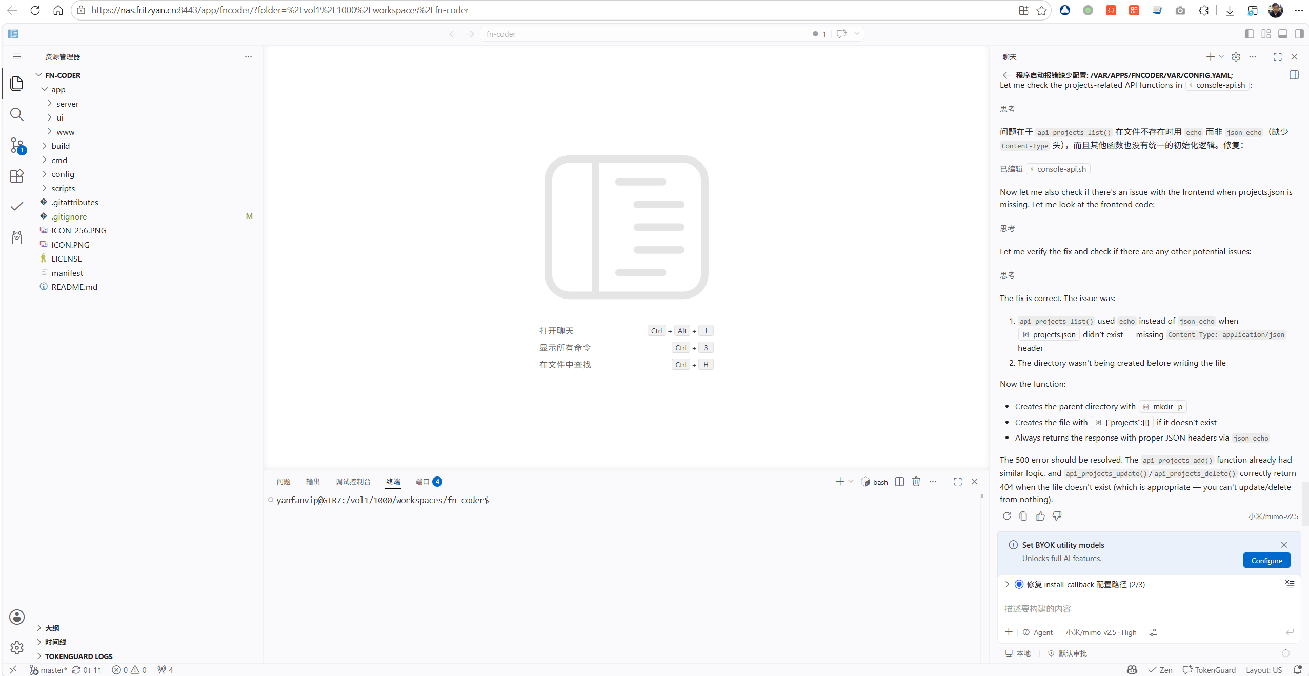

有没有可能实现 给已安装的应用 走统一网关。 这样ddns 就太方便了。。
我找到方法了,确定可以,那就是用go写一个中间代理层。  详情 回复
1 小时前
不太可能,除非它本身支持,现在code-server也是不支持--base-path,如果要支持则要去改code-server源代码  详情 回复
2026-5-17 07:37
2026-5-17 07:37:37 楼主 显示全部楼层
1 小时前 楼主 显示全部楼层
