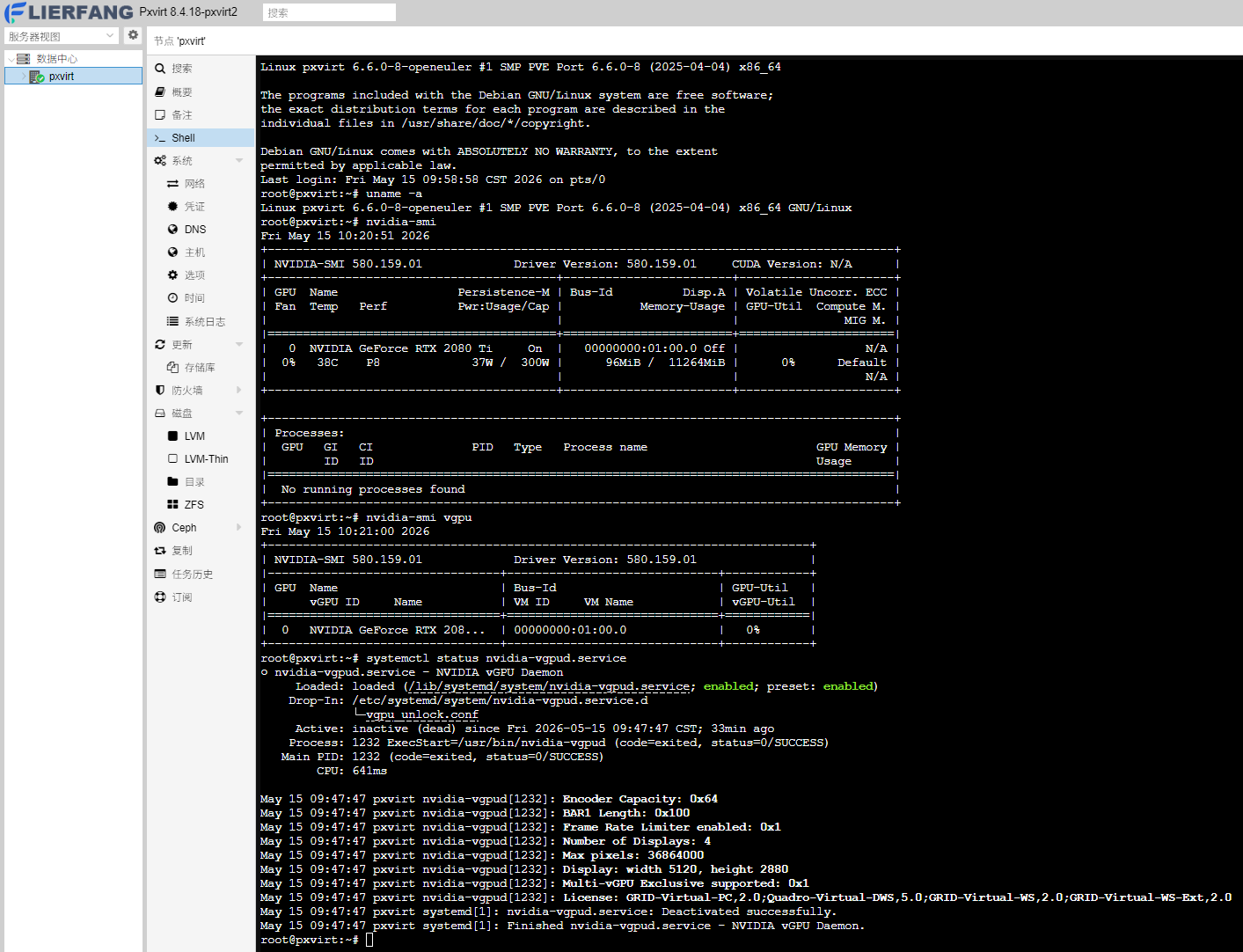

1.1 确认宿主机已经准备好 vGPU
如果你的 FNOS 运行在虚拟机中,先在宿主机确认 NVIDIA vGPU 已经可用,并且虚拟机能够分配到对应的 vGPU 设备。
确认宿主机 vGPU
不同虚拟化平台的 vGPU 配置方式不完全相同。这里的关键点是:FNOS 虚拟机必须能看到被直通或分配进来的 NVIDIA GPU / vGPU 设备,否则后续安装驱动也无法正常使用 GPU。
同时需要确认宿主机安装的是与本文客户机 GRID 驱动匹配的 vGPU KVM 驱动。一般应从同一个 NVIDIA vGPU 驱动发布包中选择:
  • 宿主机安装 Host_Drivers / vgpu-kvm 驱动
  • FNOS 虚拟机安装对应的 Guest_Drivers / GRID 驱动
本文对应的示例组合是:
宿主机:NVIDIA-Linux-x86_64-580.159.01-vgpu-kvm-patch.run
客户机:NVIDIA-Linux-x86_64-580.159.03-grid.run
如果宿主机 vGPU KVM 驱动和客户机 GRID 驱动不匹配,可能出现 GPU 无法初始化、授权状态异常、nvidia-smi 无法识别 vGPU、或应用调用 GPU 失败等问题。

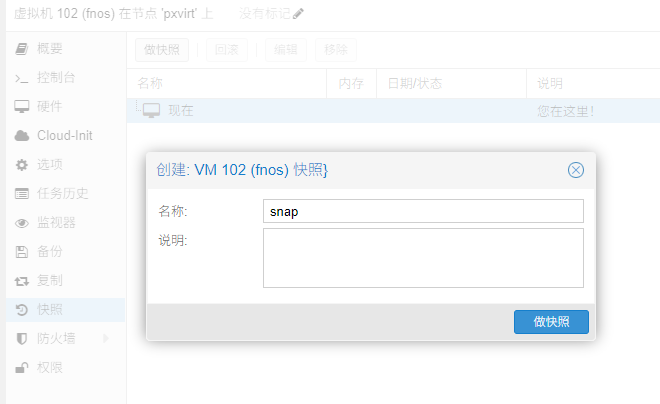

1.2 给虚拟机打快照
安装前先关闭或暂停关键业务,然后在虚拟化平台中给 FNOS 虚拟机创建快照。
创建虚拟机快照
建议快照备注写清楚,例如:
install-nvidia-grid-driver-before
如果安装后出现无法启动、驱动版本不匹配、GPU 无法识别等问题,可以直接回滚到这个快照。

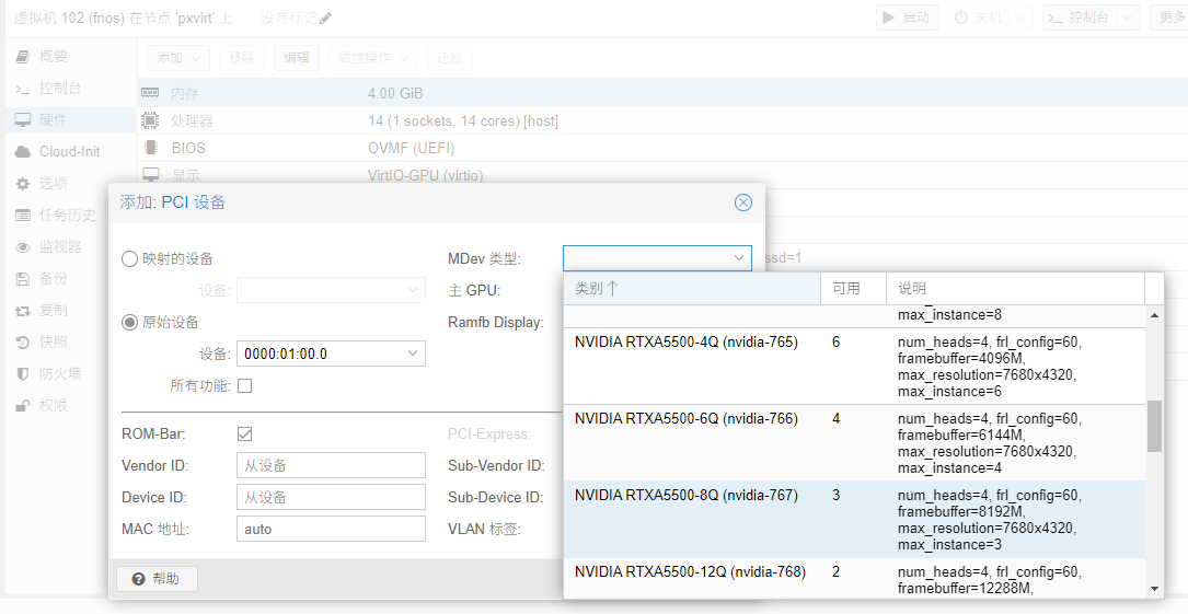

1.3 给虚拟机添加 vGPU 设备
确认虚拟机硬件中已经添加 NVIDIA vGPU 设备。
添加 vGPU 设备
添加后启动 FNOS 虚拟机,进入系统确认设备可见。

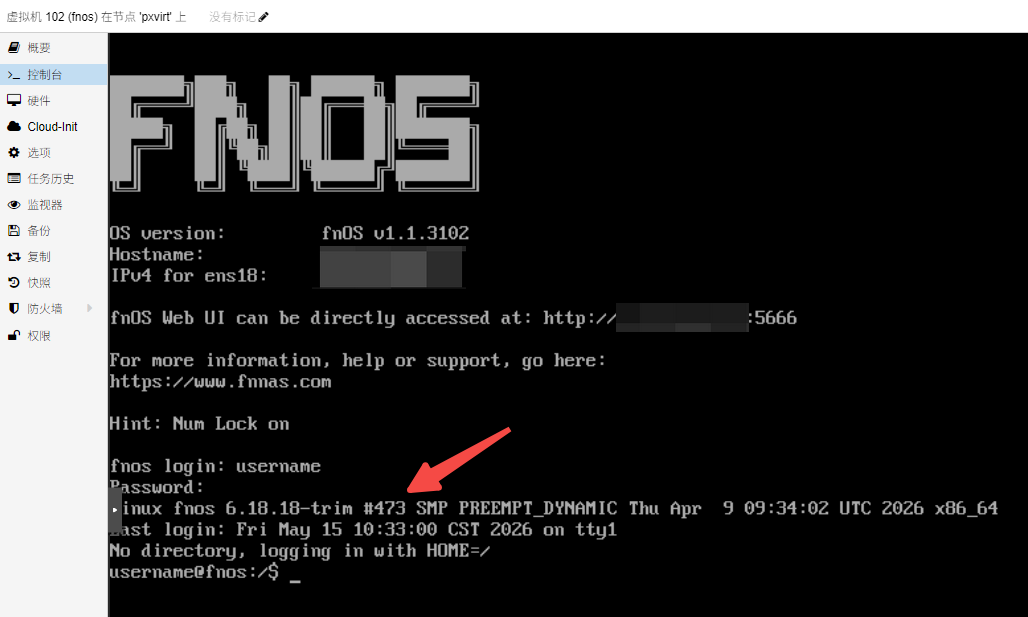

2.1 查看 FNOS 内核版本和 build number
打开虚拟机控制台或 SSH,执行:
uname -a
示例输出:
Linux fnos 6.18.18-trim #473 SMP PREEMPT_DYNAMIC Thu Apr 9 09:34:02 UTC 2026 x86_64
查看 FNOS 内核版本
需要关注两部分:
  • 内核版本:6.18.18-trim
  • build number:#473
本项目目前提供以下内核驱动包:
当前内核 build number 应选择的内核驱动包
#427#569 appstore.driver.gpu.nvidia.ko-580.159.03-1-6.18.18-trim-427-amd64.tgz
#570#586 appstore.driver.gpu.nvidia.ko-580.159.03-1-6.18.18-trim-570-amd64.tgz
#587 及以上 appstore.driver.gpu.nvidia.ko-580.159.03-1-6.18.18-trim-587-amd64.tgz
例如截图中的系统是 6.18.18-trim #473,应下载:

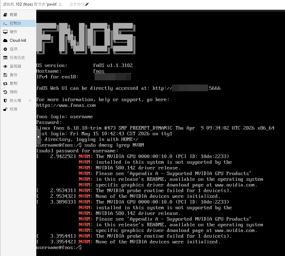

2.2 为什么不直接使用官方应用中心驱动
如果是 vGPU 场景,飞牛官方应用中心里的 NVIDIA 驱动可能无法支持当前虚拟 GPU。常见现象是内核日志中出现类似错误:
NVRM: The NVIDIA GPU ... installed in this system is not supported by the NVIDIA 580.142 driver release.
NVRM: The NVIDIA probe routine failed for 1 device(s).
NVRM: None of the NVIDIA devices were initialized.
可以通过下面命令查看:
sudo dmesg | grep NVRM
官方驱动无法使用
本项目提供的是匹配 vGPU / GRID 客户机场景的驱动包。请不要同时安装或启用飞牛官方应用中心里的 NVIDIA 驱动应用,否则一定会出现冲突。

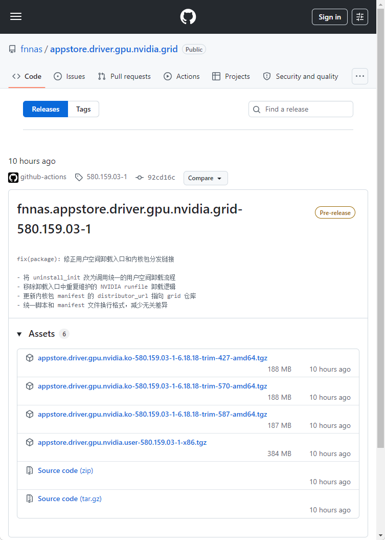

3.1 打开 GitHub Release 页面
进入项目 Release 页面,选择当前版本,例如:
580.159.03-1
选择驱动包
你需要下载两个包:
  1. 一个内核驱动包,根据 uname -a 的 build number 选择。
  2. 一个用户空间驱动包,固定选择 appstore.driver.gpu.nvidia.user-580.159.03-1-x86.tgz
#473 内核为例,应下载:

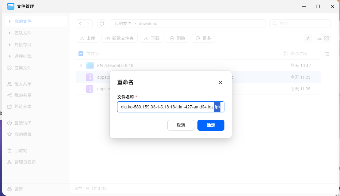

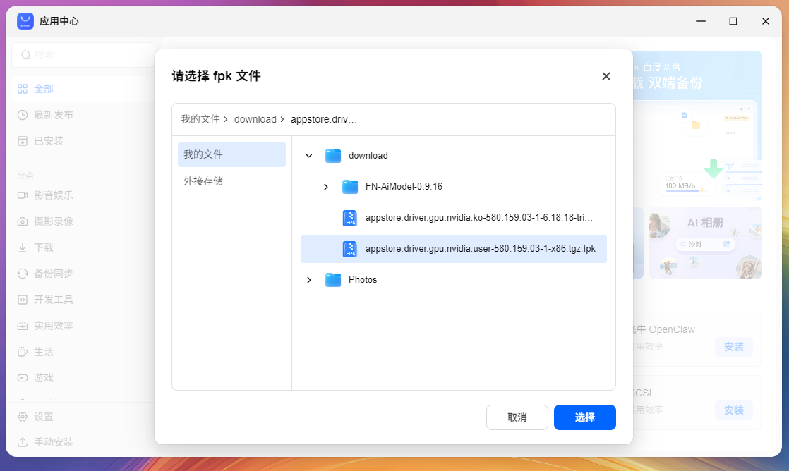

3.3 修改文件扩展名
下载得到的文件扩展名是 .tgz。为了通过 FNOS 本地应用安装入口识别,需要把文件名改为 .tgz.fpk
例如:
改为:
appstore.driver.gpu.nvidia.ko-580.159.03-1-6.18.18-trim-427-amd64.tgz.fpk
用户空间驱动包同样改名:
appstore.driver.gpu.nvidia.user-580.159.03-1-x86.tgz.fpk
修改扩展名

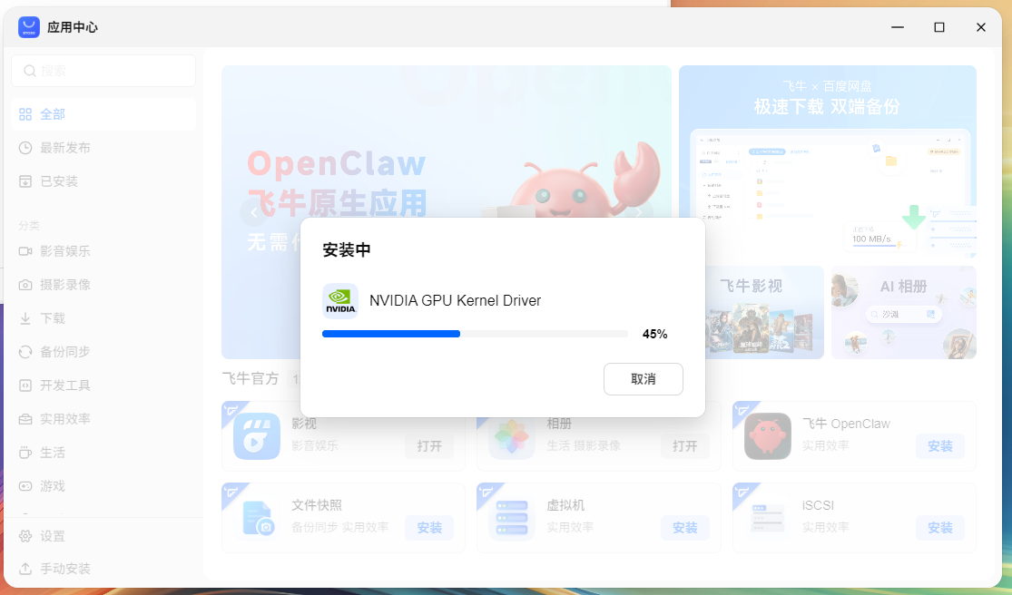

4. 安装内核空间驱动

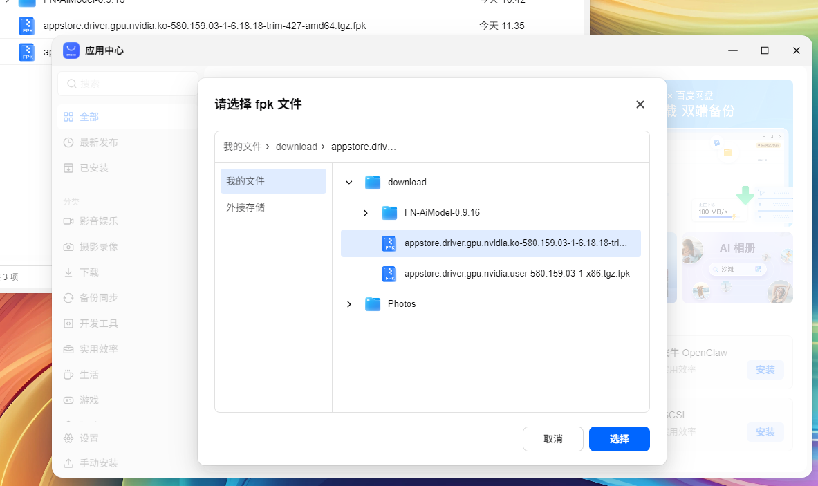

4.1 安装内核驱动包
打开 FNOS 应用中心或本地安装入口,选择改名后的内核驱动包:
安装内核驱动包
安装时请确认包名是 appstore.driver.gpu.nvidia.ko,不要先安装用户空间驱动包。
4.2 等待安装完成
内核驱动安装过程会完成以下动作:
  • 安装 NVIDIA kernel module
  • 安装 NVIDIA firmware
  • 切换系统 NVIDIA 模块 alternatives
  • 执行 depmod
  • 禁用 nouveau
  • 执行 update-initramfs -u
等待内核驱动安装

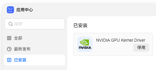

4.3 重启系统
内核驱动安装完成后,建议立即重启 FNOS。
需要注意这里的状态应该变为停止,才是安装完成。
等待内核驱动启动
重启后系统会加载新的 NVIDIA 内核模块。

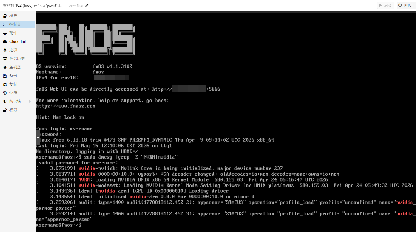

4.4 确认内核驱动正常工作
重启后进入控制台或 SSH,执行:
sudo dmesg | grep -E "NVRM|nvidia"
正常情况下可以看到类似信息:
NVRM: loading NVIDIA UNIX x86_64 Kernel Module 580.159.03
nvidia-modeset: Loading NVIDIA Kernel Mode Setting Driver for UNIX platforms 580.159.03
[drm] [nvidia-drm] [GPU ID ...] Loading driver
确认内核驱动正常
也可以进一步执行:
cat /proc/driver/nvidia/version
正常输出应包含:
如果这里还是旧版本,或者没有 /proc/driver/nvidia/version,说明内核驱动没有正确加载,需要检查是否安装了正确的内核驱动包,并确认已经重启。

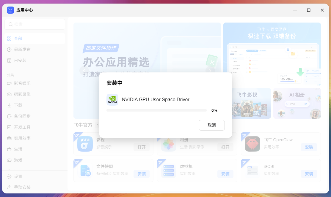

5. 安装用户空间驱动
5.1 安装用户空间驱动包
确认内核驱动已经正常加载后,再安装用户空间驱动包:
安装用户空间驱动
用户空间驱动安装前会检查:
只有当前内核空间驱动版本是 580.159.03 时才会继续安装。这样可以避免用户空间库和内核模块版本不一致。
5.2 等待用户空间驱动安装完成
用户空间驱动安装过程会执行 NVIDIA .run 安装器,但不会安装内核模块,也不会启用 DKMS。
安装完成后还会安装 NVLTS,并重启依赖 NVIDIA 用户空间库的系统服务。
等待用户空间驱动安装
如果安装失败,优先检查:
  • 是否已经安装并重启内核驱动
  • /proc/driver/nvidia/version 是否是 580.159.03
  • 用户空间驱动包是否和内核驱动包版本一致

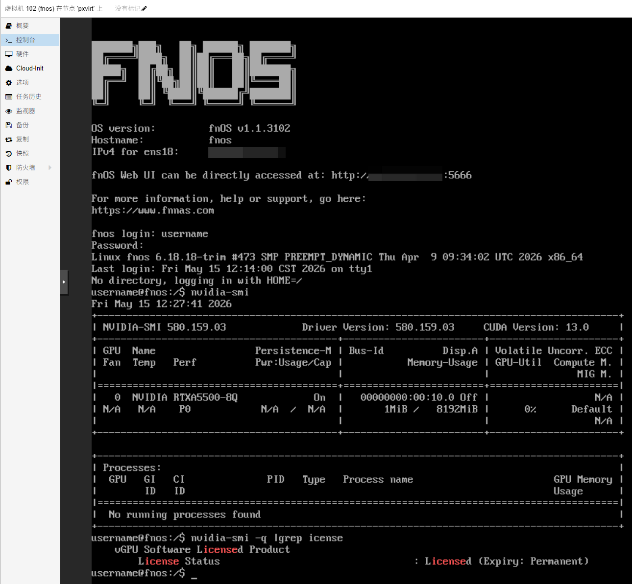

5.3 确认用户空间驱动正常工作
安装完成后进入控制台或 SSH,执行:
nvidia-smi
正常情况下可以看到:
  • NVIDIA-SMI 580.159.03
  • Driver Version: 580.159.03
  • GPU 型号
  • 显存容量
确认 GRID 驱动
如果使用 GRID / vGPU 授权,还可以执行:
nvidia-smi -q | grep -i license
正常情况下可以看到类似:
vGPU Software Licensed Product
License Status : Licensed
如果 nvidia-smi 命令不存在,通常说明用户空间驱动没有安装成功。
如果 nvidia-smi 能运行但看不到 GPU,通常说明内核驱动没有正常加载或 vGPU 没有正确分配给虚拟机。

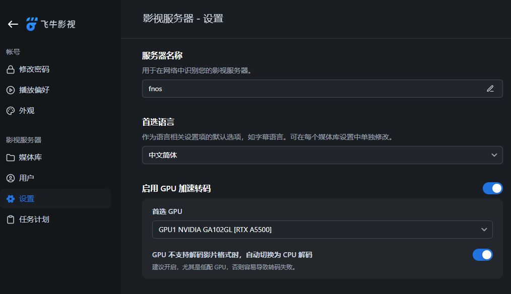

6. 配置和使用影视转码
6.1 打开影视转码设置
进入 FNOS 影视相关应用的设置页面,打开启用 GPU 加速转码选项。
影视转码设置
不然容易自己演自己。

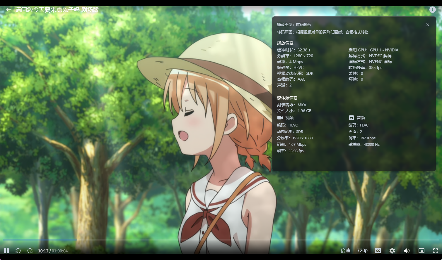

6.2 播放视频并观察 GPU 使用情况
选择一个需要转码的视频进行播放。
播放视频测试转码
播放时可以在播放页面查看是否启用了GPU编解码
还可以通过系统资源管理器观察 GPU 页面,或使用命令查看:
nvidia-smi
如果硬件转码生效,通常可以看到:
  • 视频播放过程中 GPU 显存占用变化
  • GPU Decoder / Encoder 指标变化
  • nvidia-smi 中出现相关进程
如果没有变化,建议检查:
  • 当前视频是否真的触发转码,而不是直接播放
  • 影视应用中是否已经启用硬件转码
  • 用户空间驱动是否正常安装
  • 系统资源管理器是否能看到 GPU

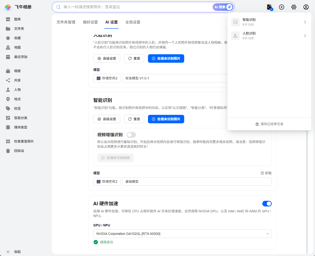

7. 配置和使用相册 AI 加速
进入相册应用,启用需要 GPU 加速的功能,例如 人脸识别、智能识别。
相册 AI 加速
使用相册 AI 功能时,可以同时打开资源管理器观察 GPU 使用率、显存使用量是否变化。也可以在 SSH 中执行:
watch -n 1 nvidia-smi
如果任务运行时 GPU 显存或 GPU-Util 有变化,通常说明 AI 加速已经调用到 NVIDIA 驱动。

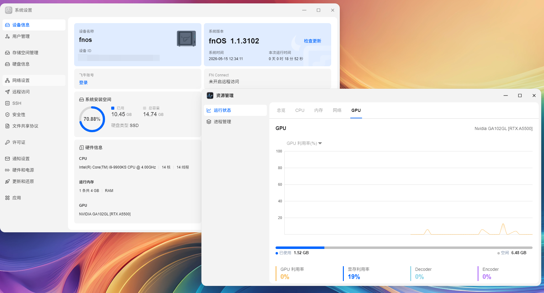

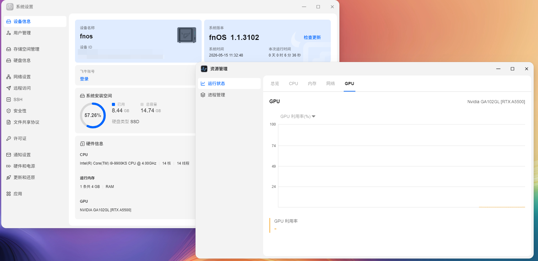

8. 确认系统信息识别正常
驱动安装完成后,打开系统设置和资源管理器。
系统信息识别 GPU
正常情况下可以看到:
  • 系统设置的硬件信息中出现 NVIDIA GPU
  • 资源管理器中出现 GPU 标签页
  • GPU 页面显示显存、利用率、Encoder、Decoder 等指标
如果系统设置中能看到 GPU,但资源管理器没有 GPU 页,可以尝试:
sudo systemctl restart sysinfo_service.service
sudo systemctl restart ai_manager.service
sudo systemctl restart mediasrv.service
sudo systemctl restart resmon_service.service
用户空间驱动包安装完成后会自动重启这些服务;这里的命令主要用于手动排查。
