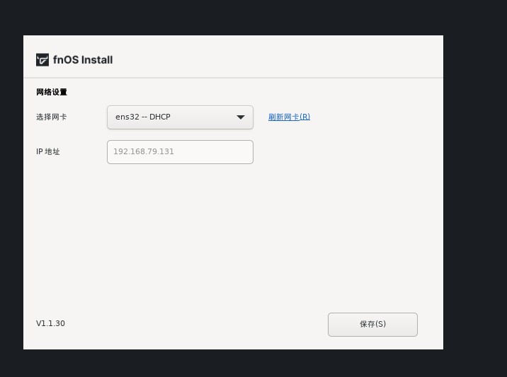

vmware中之前安装的飞牛,昨日升级以后,ip号不显示,也无法登陆。今天重安装新飞牛1.1.30,安装时有ip号设置,但是安装完还是没有ip号。这个是哪里问题。

把网卡驱动换成vmxnet3,至于怎么更换驱动,自己搜索一下或者直接问一下ai。

为什么旧版本飞牛安装完就有,新版确没有了
新版本更新了内核,应该是兼容性问题。  详情 回复

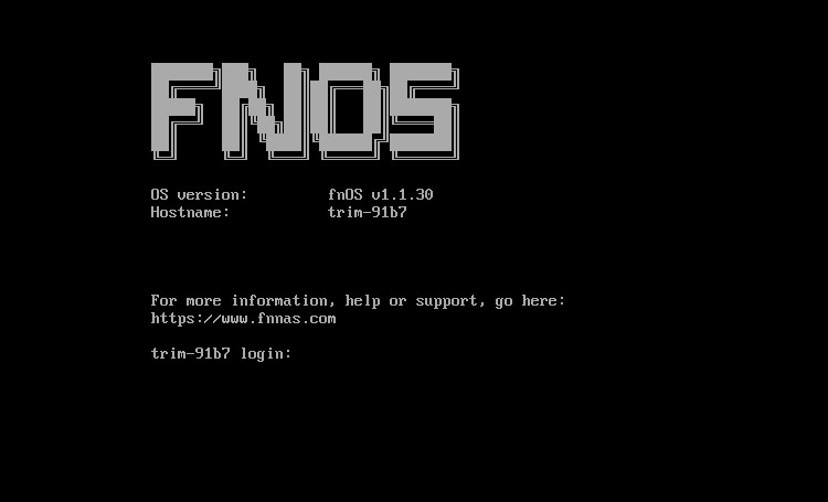

您好,首次安装,没有网卡,在终端输入用户名admin,密码也输入admin,为什么密码不对呢!我百度了一下说密码是password,输入也不对。
看一下帮助中心。  详情 回复

看了帮助中心,没有找到关于admin具体密码?也没有终端登录方法。。。还是我没有找到位置。现在刚安装完,没有网卡,无法用网页web方式登录,想在终端页面登录安装驱动,就是用户admin,密码试过admin,password都无法登陆
2026-6-18 14:12:14 楼主 显示全部楼层
查阅了之前帖子,终于解决了。
关闭虚拟机。打开虚拟机目录,找到虚拟的vmx文件,加入位置添加一行即可解决。
ethernet0.virtualDev = "e1000"
