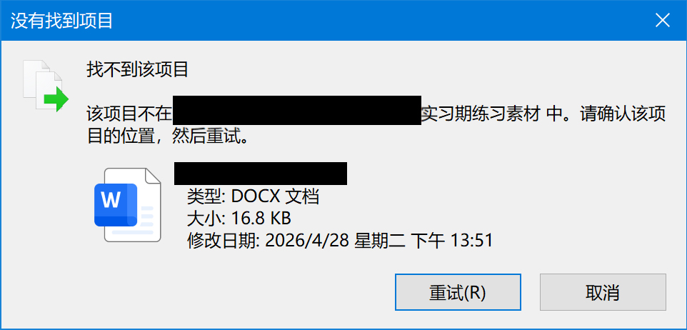

所有的文件和文件夹都没法改名字,改名字就会提示这个。我看了文件状态里面有只读。是不是哪里设置的问题。
2026-5-16 16:12:17 楼主 显示全部楼层
特别奇怪的是只有改名字不行。复制文件,删除文件,改文件里面的内容,都可以没毛病。

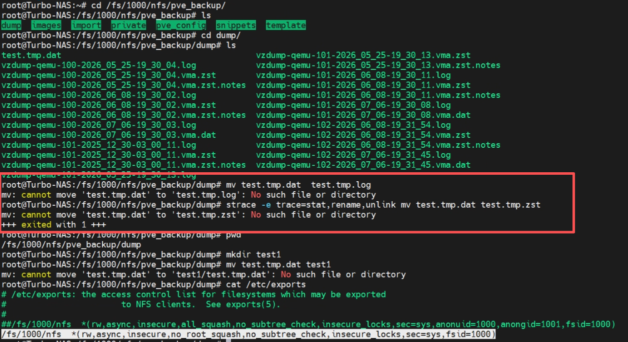

飞牛的nfs问题,这个bug持续几周了,Rename会报错

遇到了同样的问题,求解。。。。
测试过,新增删除文件是没有问题,但是移动文件(Ctrl+x、Ctrl+v)、修改文件名都报错

UID映射问题,你是NFS挂载方式把?我NFS挂载就遇到这个问题,但是SMB挂载就没事。或者你可以通过统一 UID 策略来解决这个问题。
在群晖上可以把共享目录在NFS中映射成对应的角色权限,但是飞牛上没找到哪里可以设置。另外还遇到一个很奇怪的问题,就是发现Windows使用NFS挂载飞牛的共享文件夹,查看文件的时候会很慢,经常卡大概1秒才出来,但是  详情 回复

在群晖上可以把共享目录在NFS中映射成对应的角色权限,但是飞牛上没找到哪里可以设置。另外还遇到一个很奇怪的问题,就是发现Windows使用NFS挂载飞牛的共享文件夹,查看文件的时候会很慢,经常卡大概1秒才出来,但是同样的NFS挂载群晖的共享文件夹却没有这个问题。不清楚什么原因。如果使用SMB挂载飞牛的文件又没有事。
我的NFS挂载在Mac上速度飞快,SMB反而相当慢,因为要加密,禁用也没用,还是很慢,这个NFS挂载问题,只能等官方解决了  详情 回复
我之前的说法好像有些不太对。飞牛的 NFS 慢的原因,是因为我在公司电脑上,通过 wg 连接了家庭网络,然后再访问,这样的话 NFS 每次打开都很慢,如果使用 SMB 的话,感觉又挺正常的。 另外如果在家庭内网中,飞牛的  详情 回复
昨天 09:42
A0歲月 发表于 2026-6-22 14:09
我的NFS挂载在Mac上速度飞快,SMB反而相当慢,因为要加密,禁用也没用,还是很慢,这个NFS挂载问题,只能 ...
另外如果在家庭内网中,飞牛的NFS和SMB的访问速度几乎没差别。
我感觉原因是飞牛的 NFS 在访问时,请求的次数比群晖的要多,所以网络延迟把这个问题放大了。但是感觉也奇怪,NFS 这种协议应该是标准的,为何 飞牛的要比群晖的多发几次请求呢 😂
