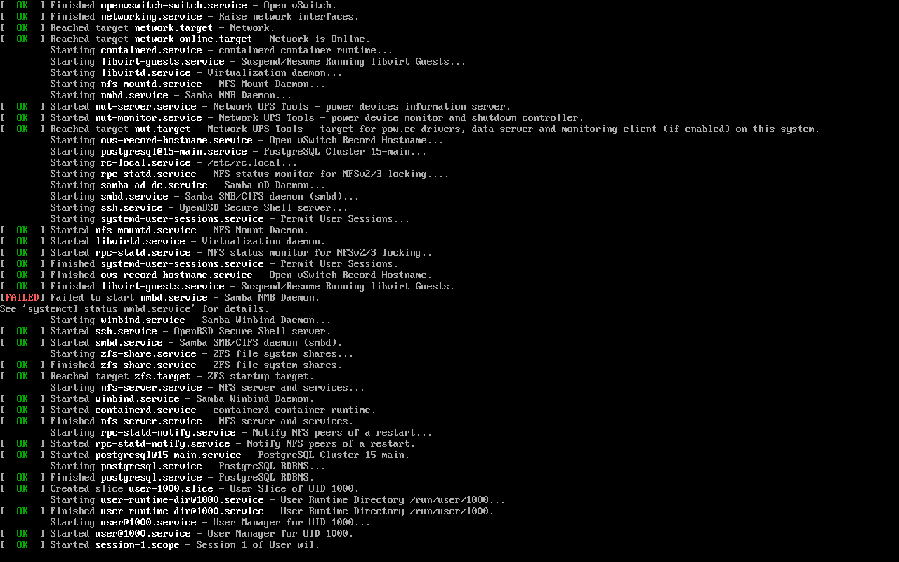

但是最新版本的飞牛《fnos_Mainland-PE_x86_1.1.3105_1589》不能安装wireguard了。执行上面的操作,可以连接。但是此时飞牛重启,就无法开机,会停滞在启动界面上很长时间。

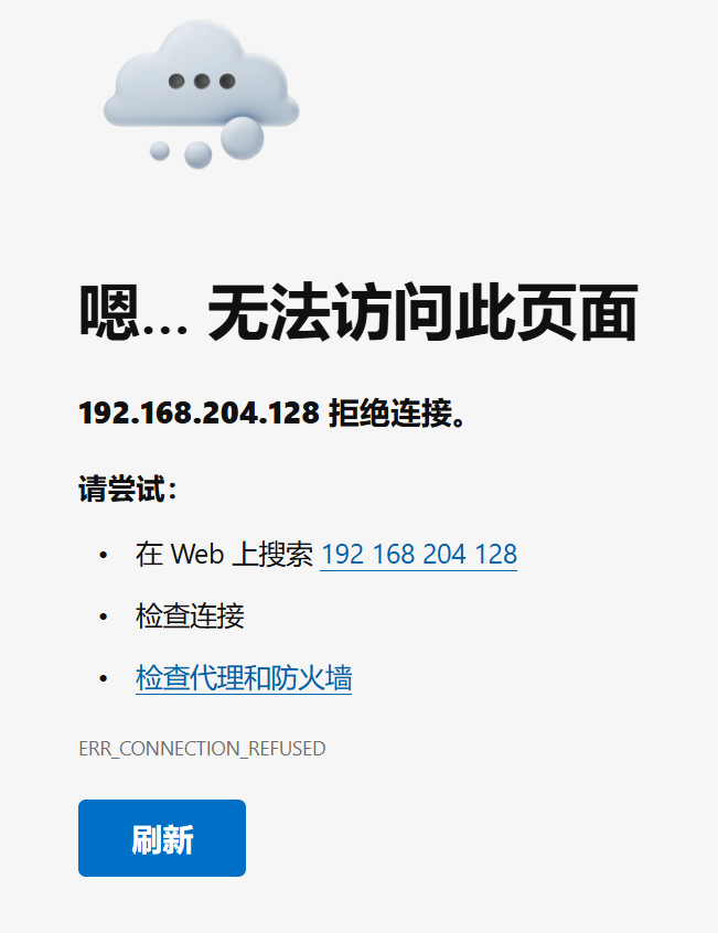

从局域网的其它电脑上,通过IP地址访问时也提示无法连接。

已经找到原因了,是因为在开机时启用了rc.local的监测脚本,脚本中使用了while循环,会在启动时卡住飞牛自己的网络启动进程。
后来放弃rc.local,更换成systemd类的服务启动,就可以正常使用了。
