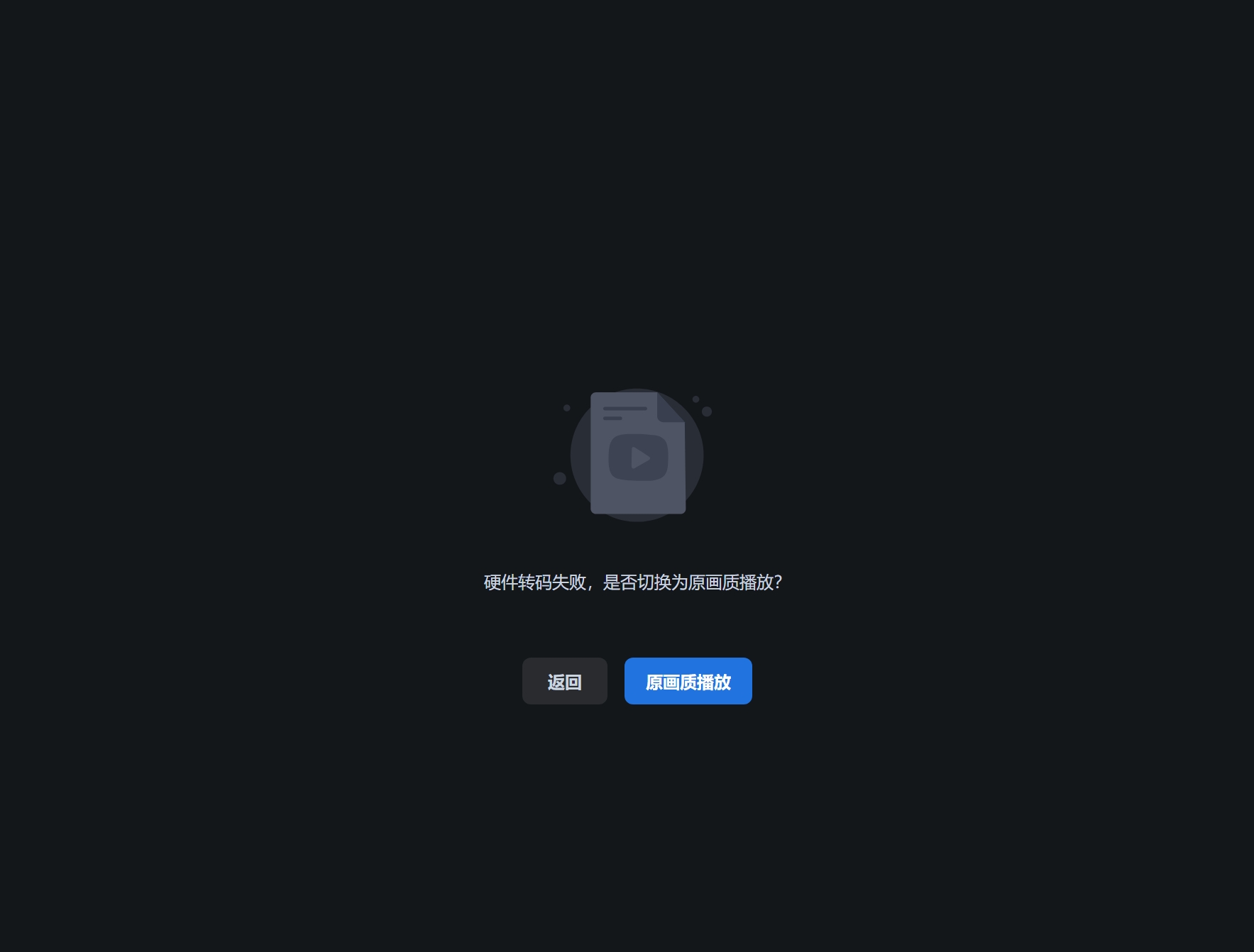

在局域网,用网页,手机播放
BUG现象:播放4K视频飞牛影视提示硬件转码失败

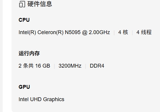

在飞牛 fnOS 升级到 6.18.18-trim 内核后 /dev/dri 权限正常但依然无法转码,这是一个非常典型的 Jasper Lake 架构核显驱动固件未完全载入(GuC/HuC 缺失) 或者是 低功耗(Low-Power)编码器冲突 问题。由于 N5105 的核显(Intel UHD Graphics 24 EUs)在较新的 Linux 内核中强制要求启用 GuC/HuC 微码 才能开放完整的 ffmpeg 硬件转码及 HDR 色调映射能力。请通过以下终极方法在 SSH 底层修复:
  1. 检查并强制开启 GuC / HuC 固件载入使用 SSH 连入飞牛,运行以下两个命令检查固件状态:
    sudo cat /sys/kernel/debug/dri/0/gt0/uc/guc_info
    sudo cat /sys/kernel/debug/dri/0/gt0/uc/huc_info
    分析结果:如果输出中显示 status: disabled 或 wanted: no,说明 6.18 内核未对 N5105 启用硬解加速。修复手段:为英特尔显卡驱动(i915)强制注入开启参数。执行以下命令:
    echo "options i915 enable_guc=3" | sudo tee /etc/modprobe.d/i915.conf
    执行完毕后刷新内核配置,并直接重启系统:
    sudo update-initramfs -u
    sudo reboot

2026-5-17 11:15:42 显示全部楼层
GPU对片源格式不支持的情况下,提示转码是正常的。 当前提供的信息无法判断是BUG.  可以确认GPU是否支持当前格式后反馈

2026-5-17 19:04:38 楼主 显示全部楼层
飞牛社区主理人 发表于 2026-5-17 11:15
GPU对片源格式不支持的情况下,提示转码是正常的。 当前提供的信息无法判断是BUG.  可以确认GPU是否支持当 ...
没升级到最新系统之前都是正常的

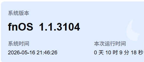

2026-5-18 11:03:11 显示全部楼层
新的系统 1.1.3104 核显驱动好像没了,你可以看下影视设置里,GPU转码不能打开(因为没有识别到GPU),你如果能够ssh 连到机器上会发现 没有 /dev/dri 使用核显的docker 容器也会启动失败,提示没有/dev/dri。 在微信群里反馈了,目前官方还没有说明这个情况。

2026-6-9 22:52:56 显示全部楼层
同样问题n5105 系统版本3107
