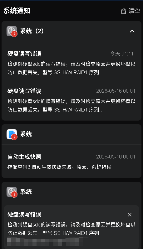

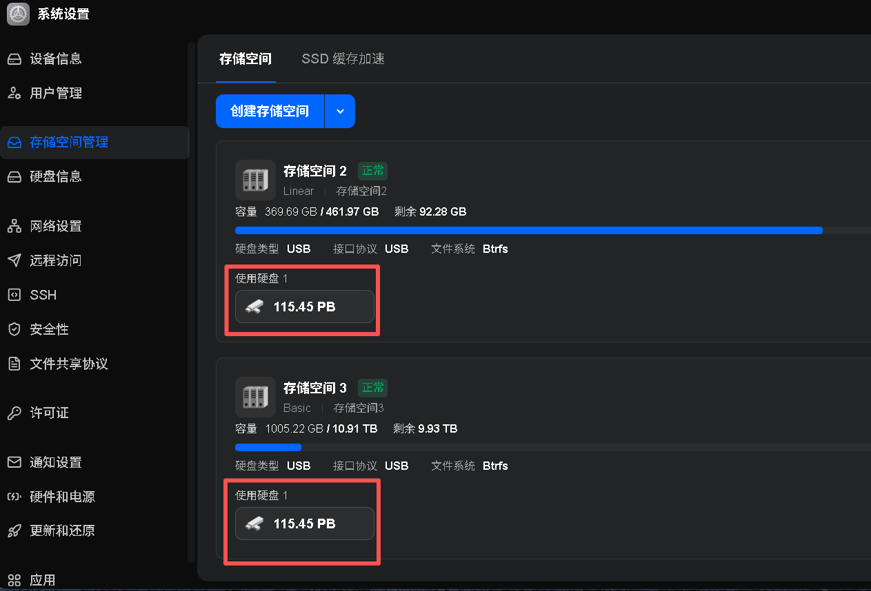

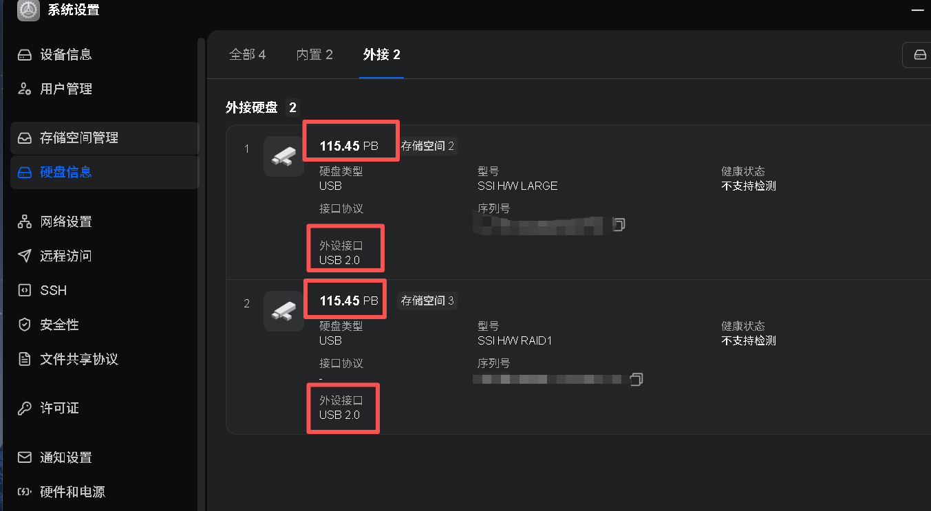

飞牛用户一年多的使用者,之前一直未发生此类问题,对USB外接硬盘柜的兼容性问题,先是偶发读写报错,最近一次版本更新后,连硬盘的识别也出现错误,外接USB3.0的ORICO阵列硬盘柜,感觉更像是兼容性问题,希望官方尽快修复!

感谢反馈!建议先确认读写速度是否正常,并备份重要数据,尝试更换短线、关闭硬盘柜休眠、更新柜体固件,使用单盘测试,或改用 SATA 直连交叉验证一下具体问题。
