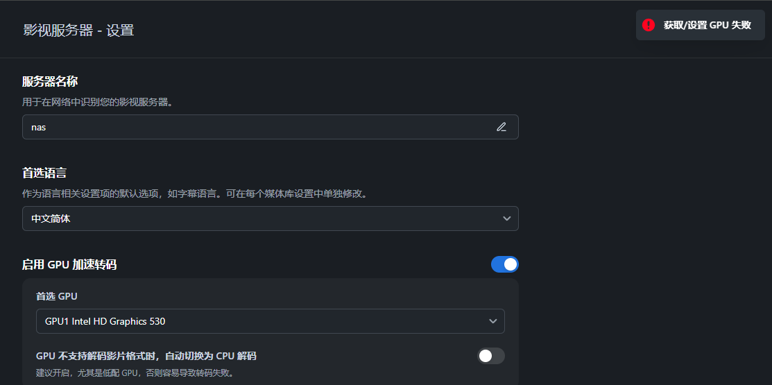

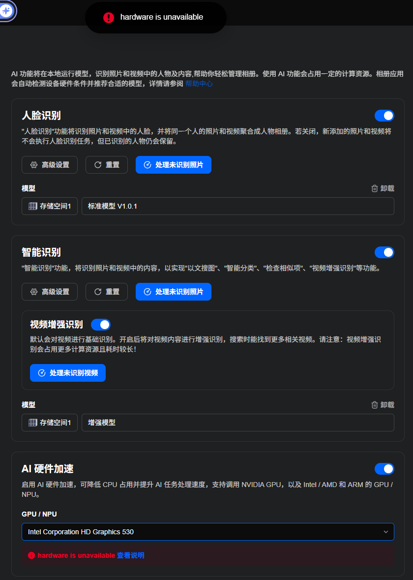

更新1.1.3104之后intel核显无法调用
299
2026-5-18 11:18:23 显示全部楼层 阅读模式
系统版本:X86
设备环境:物理机、系统1.1.3104
BUG现象:更新1.1.3104之后intel核显无法调用

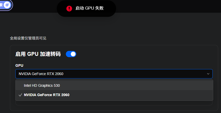

感谢反馈!麻烦确认一下升级到 1.1.3104 后是否还做过驱动、BIOS 或系统配置相关调整。建议先在终端执行 ls /dev/dri 查看是否还能果没有相关输出或设备缺失。
我有相同情况,升级前看到应用中心的i915驱动有更新就先升级了这个驱动。升级系统并重启之后ls /dev/dri没有输出,卸载i915驱动并重启之后恢复  详情 回复
2026-5-19 21:32
2026-5-19 21:32:27 显示全部楼层
飞牛运营同学 发表于 2026-5-19 15:19
感谢反馈!麻烦确认一下升级到 1.1.3104 后是否还做过驱动、BIOS 或系统配置相关调整。建议先在终端执行 ls ...
2026-5-20 14:30:32 显示全部楼层
一样,我也是同样的问题,系统里自动升级到1.1.3104,就没法用核显了,换了两台机器都不行。然后重新下载了首页的系统全新安装就正常了,首页下载里面的版本号是1.1.3105smile,也不知道飞牛怎么搞的
