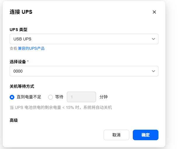

这段时间,家里电力老是不稳定,京东买了个便宜的UPS,之前也没有研究,想着UPS用USB连上NAS就好了,但是连上之后傻眼了。
选择设备是0000,然后确定也点不了,看了一下
然后逛了一下论坛,想找找有没有类似帖子,没找到,这找到两位佬的方案:
https://club.fnnas.com/forum.php?mod=viewthread&tid=49920&highlight=
https://club.fnnas.com/forum.php?mod=viewthread&tid=60796&highlight=

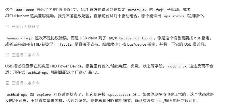

大概是探针模式,但我想了一下,还是不实用,然后突然灵光一闪,能够显示0000,但是无法识别,是否是驱动不兼容的问题呢,那能否让AI帮我们改一个驱动出来呢?
然后我就开始了改造之旅。

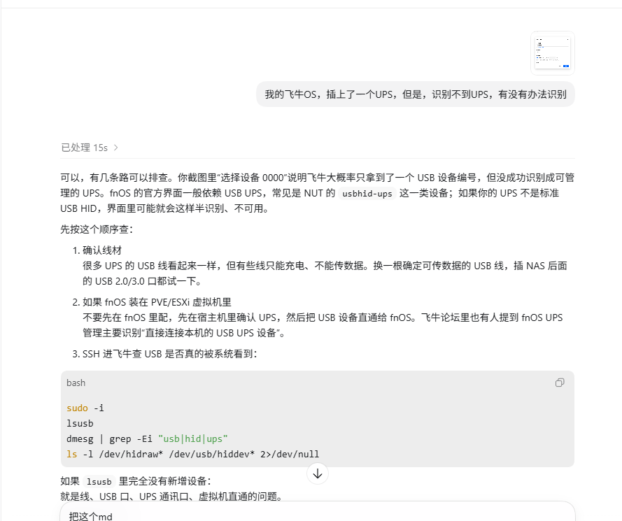

果然让codex一阵分析,它也觉得是驱动问题,然后我就给了它我的ssh信息,让他直接去分析。
但是不太对,能抓到设备信息,但是无法读取。

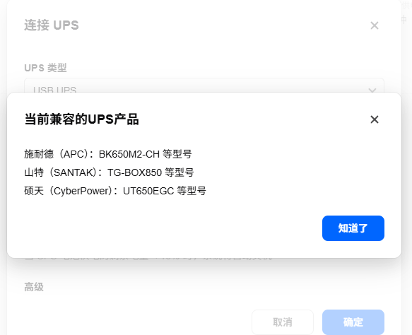

然后我又翻了一下论坛,发现了个官方发的回复:关于UPS我们已经增加了多种驱动,可以ssh后,输入sudo nut-scanner -u检查一下是否支持
然后我把这句话发给了codex,让他按照这个命令去尝试解决。然后居然就神奇的找到了!

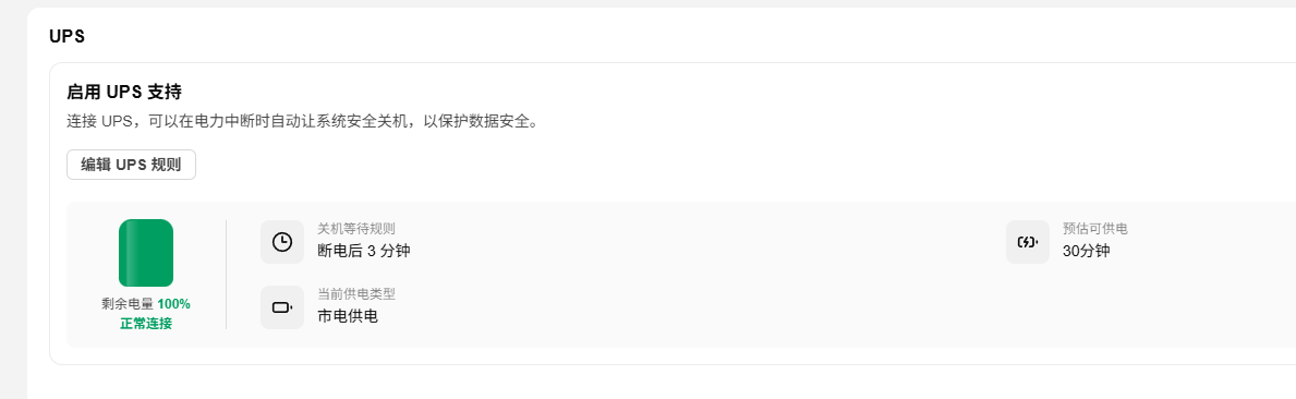

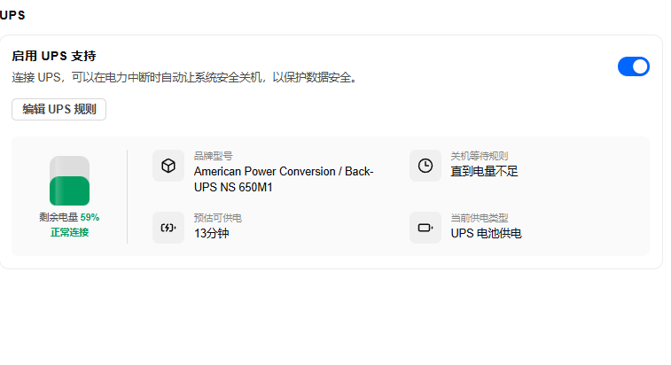

然后就给大家看看成品:
最开始还有品牌型号的,但是被我搞不见了= =,但是不影响使用,就懒得管了。
后面尝试更改配置,改关机时间,结果就又恢复了,让AI跑了之后发现,保存配置会自动恢复原版的UPS设置,后面又考虑了万一升级的话,会不会把UPS设置再次恢复,所以又让codex加了个开机脚本,开机查询UPS,不对就自动修复。
感叹一下,现在AI真的很厉害了,像我这样的技术小白居然也能享受到科技的红利了。
作为一个参考给大家用便宜UPS的的解决方案把,我买下来200,带USB通讯口。

为了页面显示,配置中填了:
battery.runtime = 1800 秒
即约 30 分钟,是偏保守值。真实续航以电池健康度和实际硬盘数量为准。
