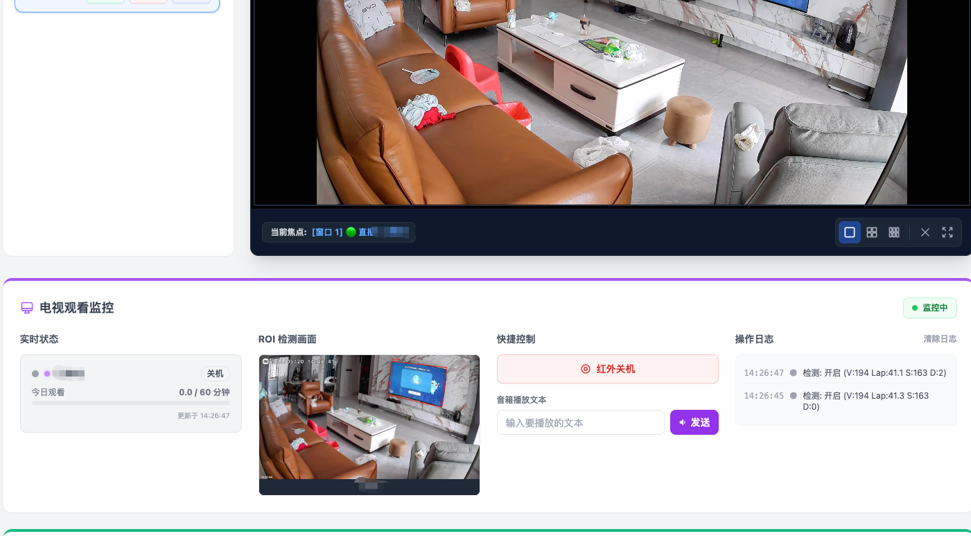

电视哨兵 (tv_eye)
为什么做这个项目
给娃写了第一个程序 -- 电视哨兵
每次看电视被儿童锁锁住就找爷爷奶奶解锁,看个不停。
于是 vibe coding,调用家里的监控摄像头实时盯着电视,一旦连续播放超时,电视自动关闭,音箱同步提醒。冷却期间手动打开会被提醒并自动关闭电视。
这是什么
基于https://club.fnnas.com/forum.php?mod=viewthread&tid=63619 项目,感谢作者@dexter2025
电视哨兵是一款基于 Go 语言开发的家庭电视监管工具,深度集成 **go2rtc** 和 **FFmpeg**。它利用家中已有的 RTSP 摄像头,通过计算机视觉实时检测电视屏幕状态,结合 Home Assistant 实现自动关机和语音提醒,专为需要管控孩子看电视时间的家长设计。
同时,它也是一款轻量级私有化 NVR(网络视频录像机),适合部署在家庭 NAS(飞牛、群晖、威联通、Unraid 等)和低功耗小主机上。
电视哨兵功能详解
电视哨兵的核心能力是用摄像头"看住"电视:通过图像分析判断 电视是否在播放,结合时间规则自动执行关机和提醒。
工作原理
摄像头 RTSP 流
**─────────────**    ROI 透视校正     **──────────────**
**  画面采集    ** ──────────────────▶ **  电视状态检测  **
**  (go2rtc)   **                     **  (HSV+边缘+帧差) **
                                           ** rawOn/Off
                                    **   状态机      **
                                    ** OFF→PENDING   **
                                    ** →TRIGGERED    **
                                    ** →RESTING      **
                                           ** 超时/违规
                              **  Home Assistant 联动      **
                              **  1. 音箱语音提醒           **
                              **  2. 红外遥控关机           **
                              **  3. 微信通知家长           **
效果图
检测机制
  • ROI 透视校正:在摄像头画面中框选电视区域,支持手动配置四个角点坐标,也支持自动校准(识别画面中最大的矩形轮廓)
  • 多维度图像分析:通过 HSV 亮度(V)、饱和度(S)、拉普拉斯边缘(Laplacian)、帧间差异(Frame Diff)四个维度综合判断 电视是否在播放
  • 基线自校准:在电视关闭状态下采集多帧基线数据,自适应调整检测阈值,适应不同环境光线
  • 防抖状态机:连续多帧确认后才切换状态,避免闪烁误判
时间管控规则
规则 默认值 说明
单次观看上限 5 分钟 连续播放超时后自动关机
冷却休息时间 20 分钟 关机后强制休息,期间开机会被再次关闭
每日总时长上限 60 分钟 超过后锁定至次日零点
监控时段 08:00-23:00 只在指定时间段内生效
Home Assistant 联动
通过 Home Assistant API 实现三重管控:
  1. 音箱语音提醒 -- 超时时通过小爱音箱等设备播报提醒文本
  2. 红外遥控关机 -- 通过红外发射器(如 Broadlink)模拟遥控器关机
  3. 微信通知 -- 每次执行关机操作时推送微信消息给家长
Web 监控面板
  • 实时显示电视状态(ON/OFF)、当前会话时长、今日累计时长
  • 倒计时显示距离超时关机的剩余时间
  • 冷却期剩余时间实时更新
  • 操作日志记录所有事件(开机、关机、超时、违规等)
  • 电视画面 ROI 区域实时预览
NVR 录像功能
除了电视哨兵,CamKeep 也是一款完整的 NVR 录像系统:
  • 单容器极简部署:内置 go2rtc 与 FFmpeg,Docker 启动即可使用;Web 控制台支持热更新配置。
  • 纯内网私有运行:不依赖云端、不强制账号。视频流和录像文件都留在你的局域网与 NAS 内。
  • 有 RTSP 就能接入:兼容海康、大华、TP-Link、刷机摄像头等各类 RTSP 视频源。
  • 多种录像模式:支持定时录像、手动启停、动检录像、延时摄影、TS/MP4 切片、按天回放。
  • 自动存储管理:通过 retention_days 控制保留天数,后台自动清理过期录像。
  • WebRTC 低延迟直播:支持 4/6 宫格预览、双击全屏、设备状态和日期回放。

2026-5-20 20:58:11 显示全部楼层
为啥不用功耗判断还简单一点
判断功耗就需要再买一个设备,我不想增加设备。 后面还想做一个看电视的识别,人靠电视太近,就音响提醒,或者控制电视暂停  详情 回复
2026-5-20 22:30
2026-5-20 22:30:08 楼主 显示全部楼层
XIAO_QjYr0 发表于 2026-5-20 20:58
为啥不用功耗判断还简单一点
55
