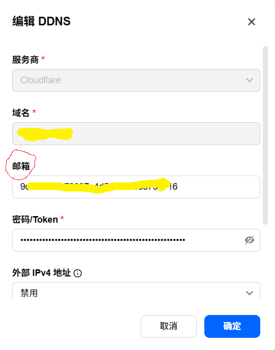

系统版本:X86
设备环境:物理机、局域网/公网/域名/P2P、系统版本号v1.1.3104;
BUG现象:DDNS设置为cloudflare时,出现让填写“邮箱”,实测填写注册cloudflare时的邮箱,连接失败,提示错误:ListZonesContext command failed: Invalid request headers (6003)。后来在邮箱栏目中输入cloudflare的账户ID,连接成功。因此,该名称“邮箱”为BUG,应为“账户ID”。
联系方式:龙旺x
2026-5-21 16:16:40 显示全部楼层
感谢反馈!Cloudflare DDNS 配置项与实际填写内容不一致,我们会进行验证确认,确认无误后会在后续版本中调整优化。

2026-7-14 16:47:56 显示全部楼层
我今天也是在这里卡了大半天,还以为我的 api key 配置错了。
还好搜了一下,搜到了这个帖子,把邮箱去掉就好了。
我也在这里卡了半天,结果去翻Cloudflare的文档才知道只有邮箱还不能确定什么域什么记录,所以这个是zone id
