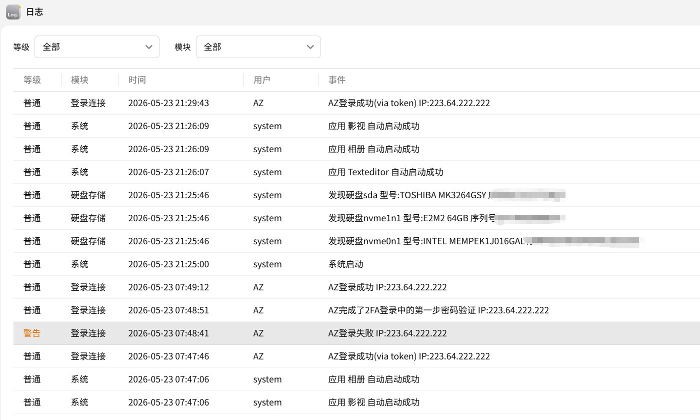

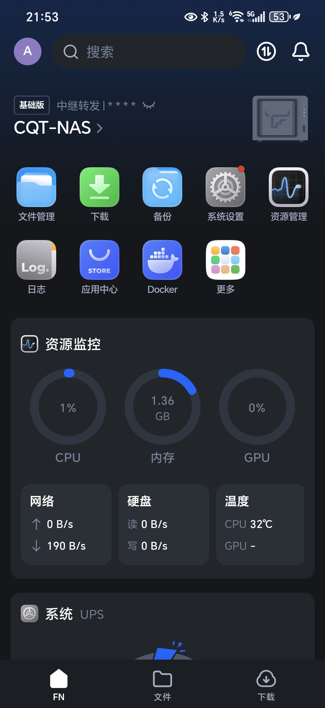

后面fn connect可以登上后,更新系统到最新版本重启后,还是同样如下的现象,求帮助
(连的有线网卡)

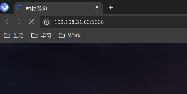

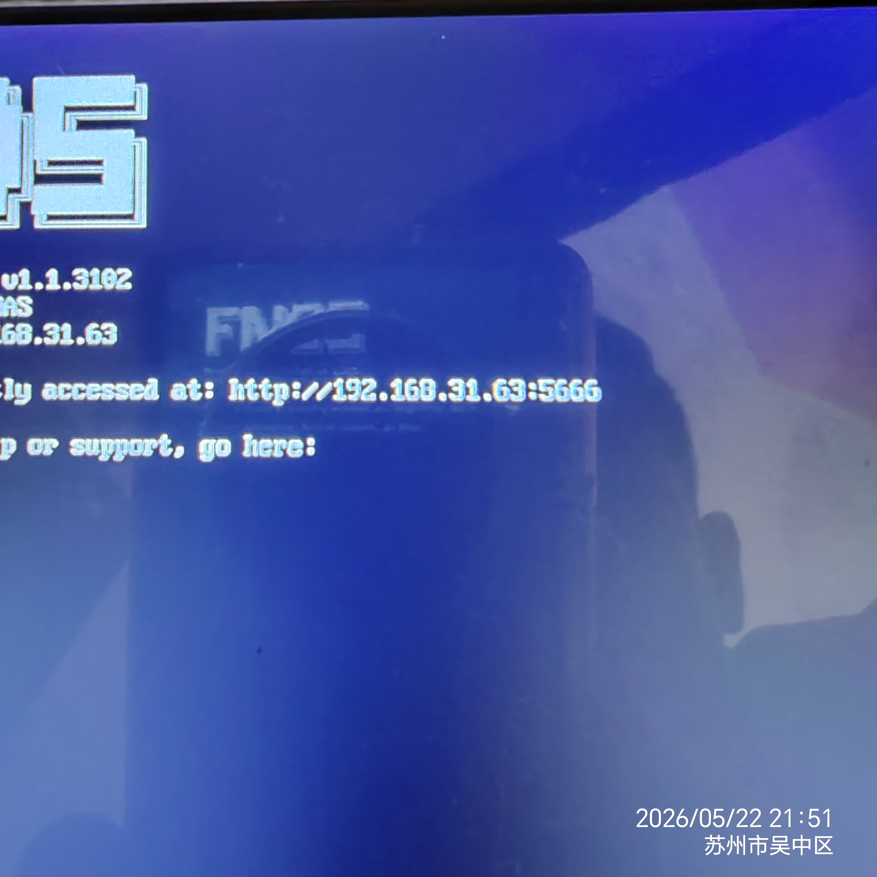

长时间不开机后,今天开机后电脑浏览器ip登录失败

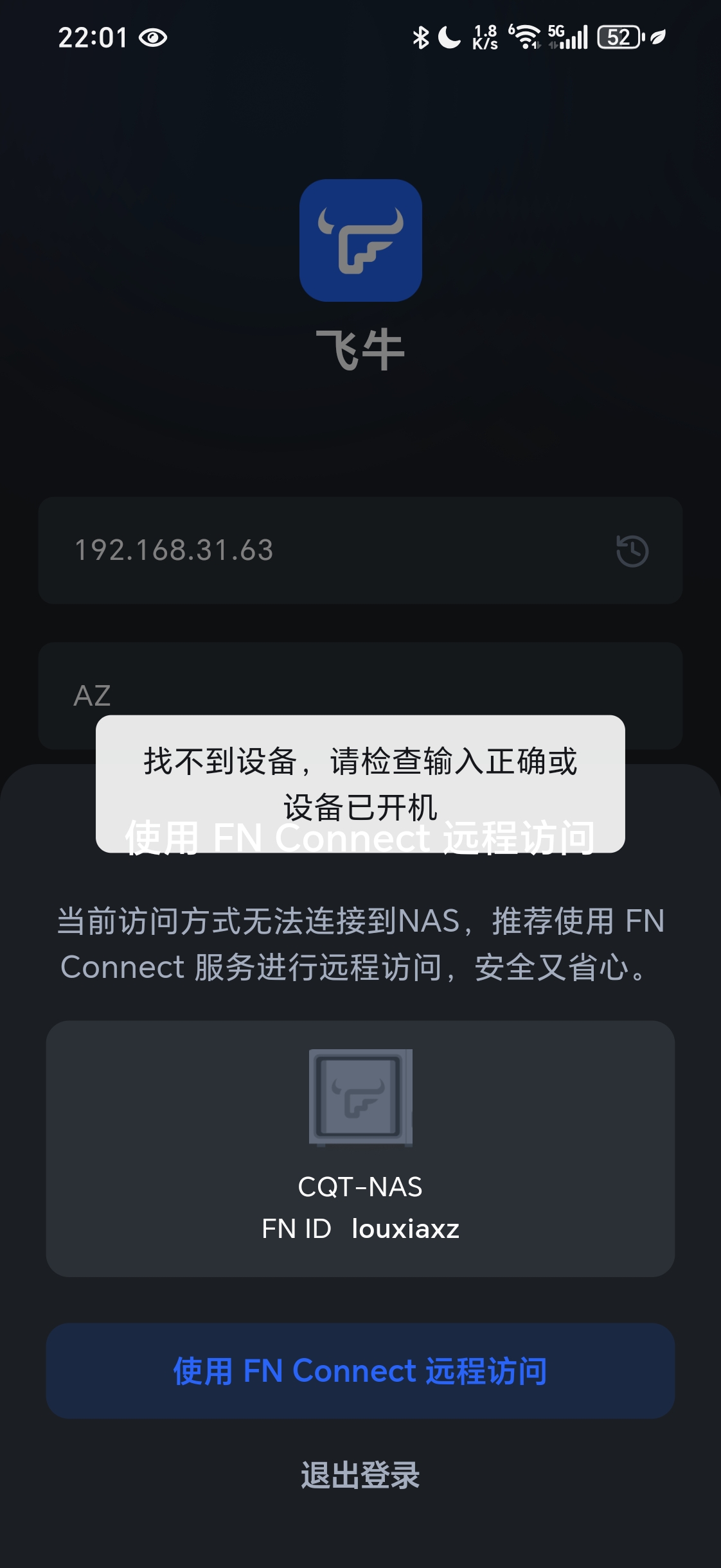

飞牛app IP登录失败
FN Connect正常登录

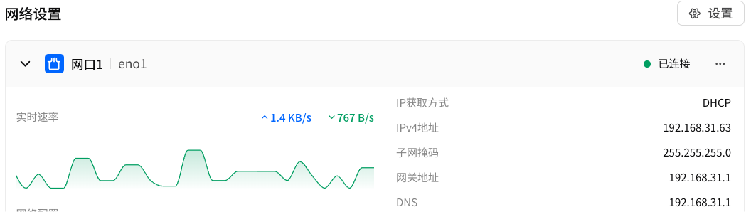

IP变了吧,你浏览器用fnconnect的网址访问会自动跳到你局域网ip地址。
不是的,IP没变,浏览器通过fn connect登录后,设备信息里ip跟这里一样  详情 回复

[quote][size=2][url=forum.php?mod=redirect&goto=findpost&pid=295267&ptid=64317][color=#999999]玉尺书生 发表于 2026-5-23 00:17[/color][/url][/size] IP变了吧,你浏览器用fnconnect的网址访问会自动跳到你局域网ip地址。[/quote]

感觉有点像之前碰到的一个问题,但这次是管理员账户也不能本地ip登录了
非管理员账号在iPhone app无法局域网登录

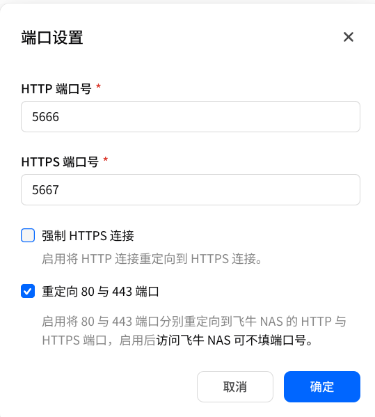

截图截全点,把报错截上来,你是不是开启了强制https了?

[quote][size=2][url=forum.php?mod=redirect&goto=findpost&pid=295342&ptid=64317][color=#999999]玉尺书生 发表于 2026-5-23 13:57[/color][/url][/size] 截图截全点,把报错截上来,你是不是开启了强制https了?[/quote]
报错的我都截图了,也没有强制HTTPS,都是默认的设置

帮忙看看还有可能是哪里的原因?
fn connect能连接,走的还是中继,证明外网通,内网不同,你nas和你手机或者电脑不在一个局域网吧,家里有两个路由设备?  详情 回复
2026-5-23 22:02
6169
2026-5-23 22:02:59 显示全部楼层
louxiaxz 发表于 2026-5-23 21:37
帮忙看看还有可能是哪里的原因?
同一个局域网下。给豆包打电话,又是路由器端口转发dmz,又是飞牛重置网络设置,折腾了半天也没解决,最后说是fn的bug,让我直接放弃内网ip直连了,直接用fn connect  详情 回复
2026-5-24 21:40
