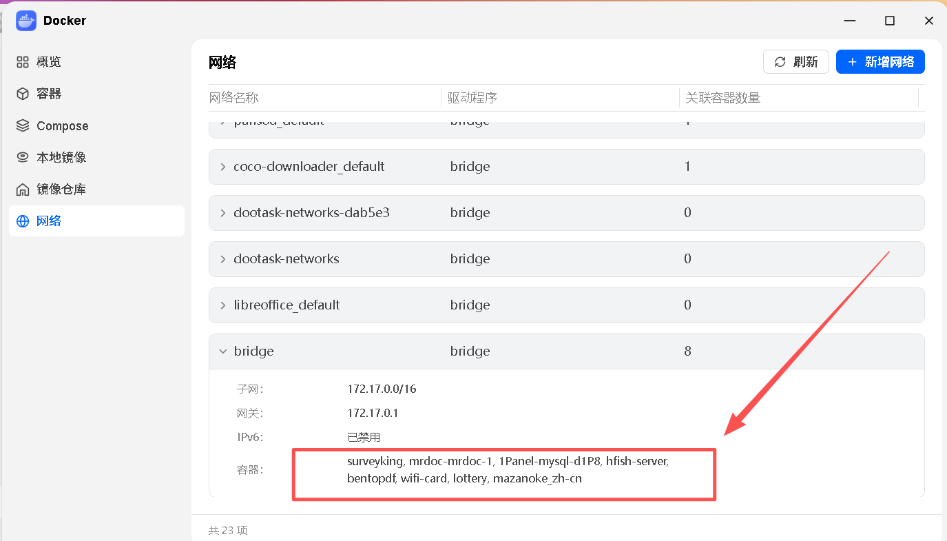

BUG现象:最近几个系统版本都有这种情况,就是部署mysql数据库后,当时能使用,但是只要一重启或者升级后,surveyking、mrdoc、hfish这几个项目容器依托于mysql的服务就连不上mysql了,各个容器都是正常的;必须关闭docker后,重置网络才行。

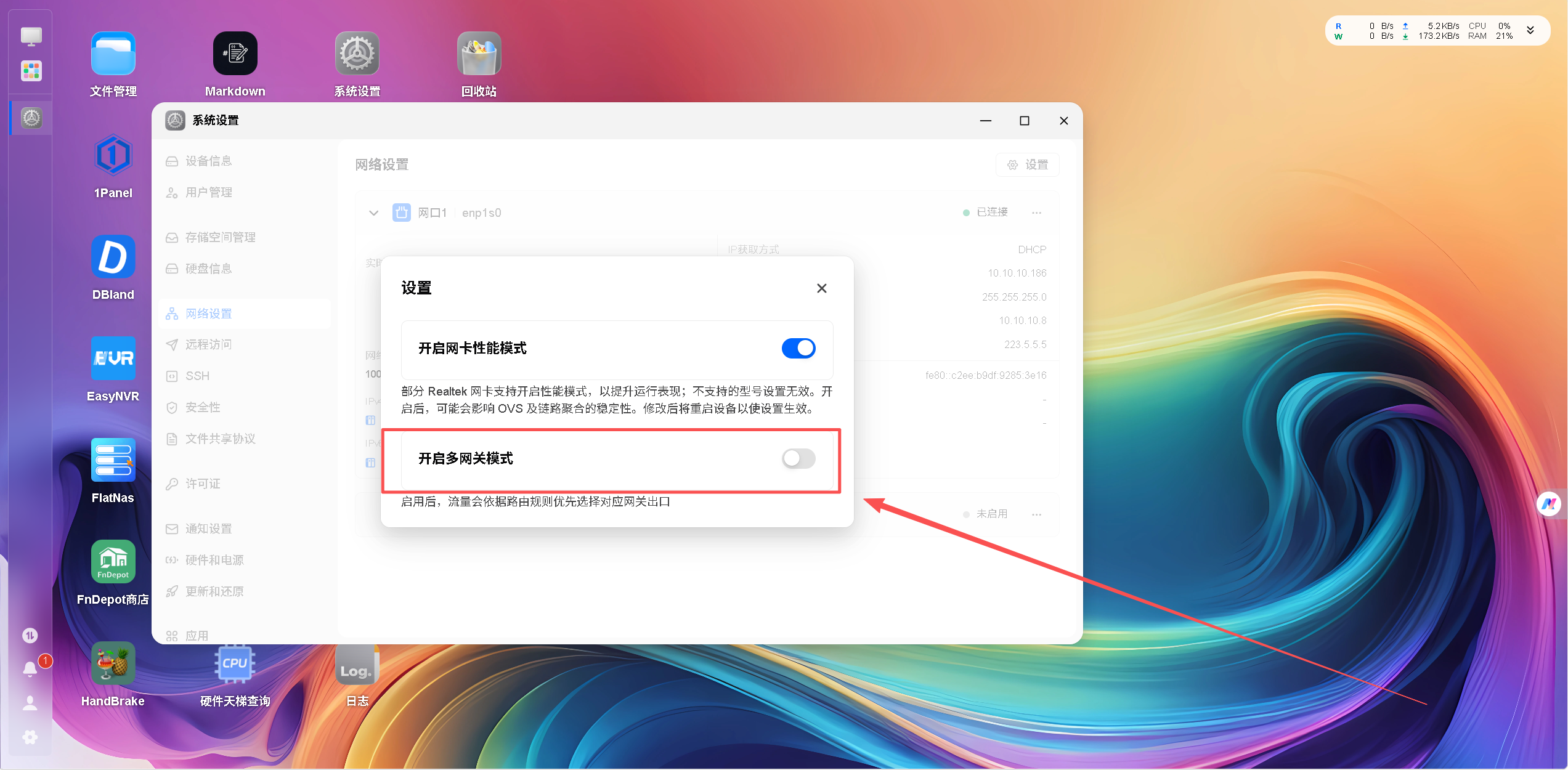

找到问题了,不能开这个网络中的多网关模式,虽然只有1个网口在使用,但是会影响docker的虚拟网络
