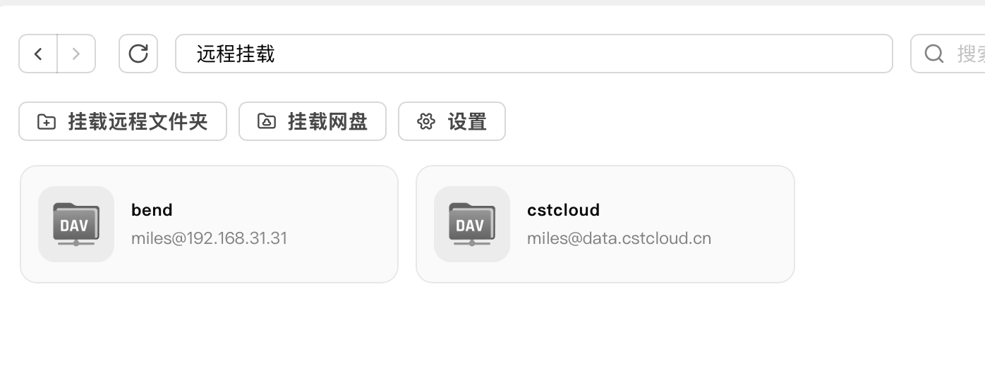

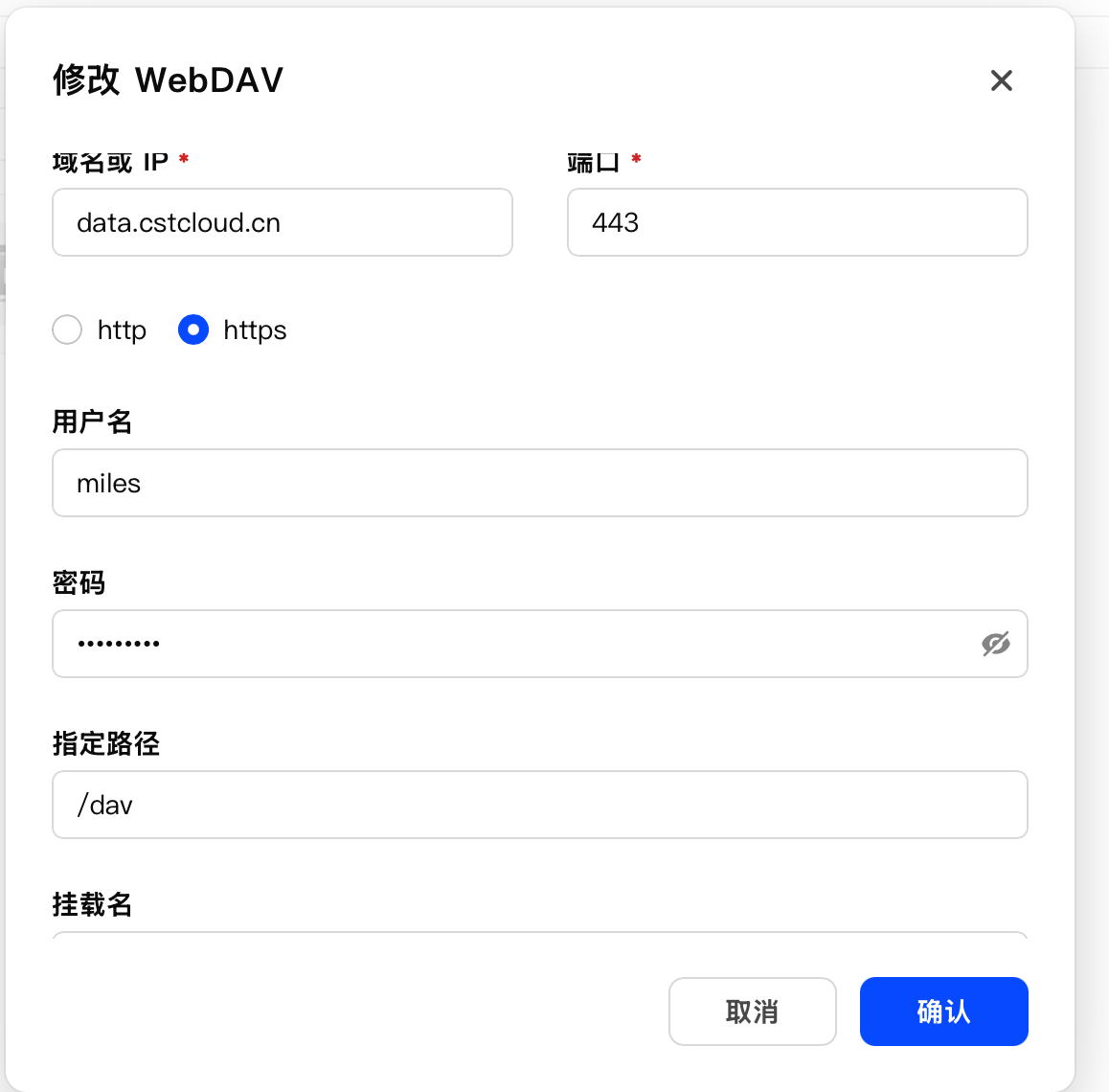

BUG现象和排查方式:使用data.cstcloud.cn的WebDAV,两个设备X86/ARM在文件管理中远程挂载都成功了,(下图1),ARM设备使用备份-备份远程存储-WebDAV方式挂载会连接失败,但是X86是能够正常访问挂载。相同的设置(下图2)。
