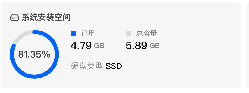

oesp飞牛系统升级,在手机APP升级系统可以看系统空间不足。以下我的操作,如果看不懂多问问AI。

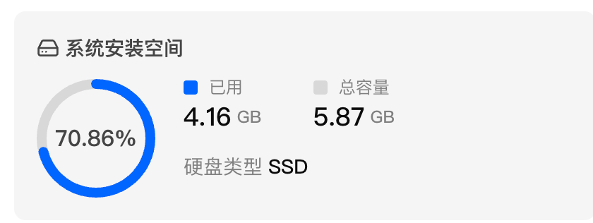

检查系统安装空间并升级
