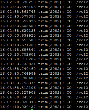

2.后来我使用fatrace监听唤醒硬盘的进程及操作。看到了离谱的操作。你们为什么要在trim程序里每5秒关闭并打开/vol句柄?这操作完全看硬盘的缓存有没有命中,我的是命中的,所以大部分是休眠,这个操作不会触发唤醒,但论坛里有人出现频繁唤醒,很可能是这个导致的。
日志:

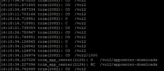

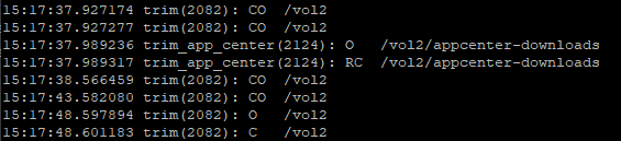

3.顺着这个思路,我开始排查登录web唤醒的问题,抓到了罪魁祸首:

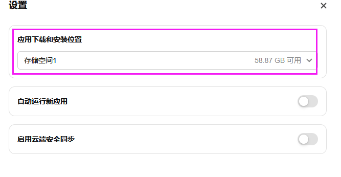

应用中心为什么会在登录web的时候,偶尔会触发打开、读取机械硬盘里的appcenter-downloads?这是啥谜之操作?关键我的应用中心配置就是默认是存储空间1,也就是SSD。由于我fatrace只监听了存储空间2,不代表没有带去存储空间3、4、5。
4.在app登录后,也会有与web登录同样的应用中心读取机械硬盘的操作,并且还多了一条打开关闭/vol2/1000的记录。

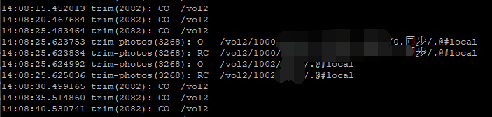

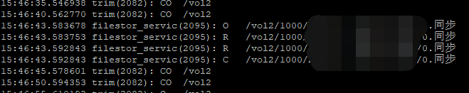

5.在fatrace监听的过程中,还意外监听到了相册读取同步文件夹的问题,关键我的相册同步按钮是关闭的了。这个操作应该也会触发硬盘唤醒,日志如下:
而且是两个进程触发的。
