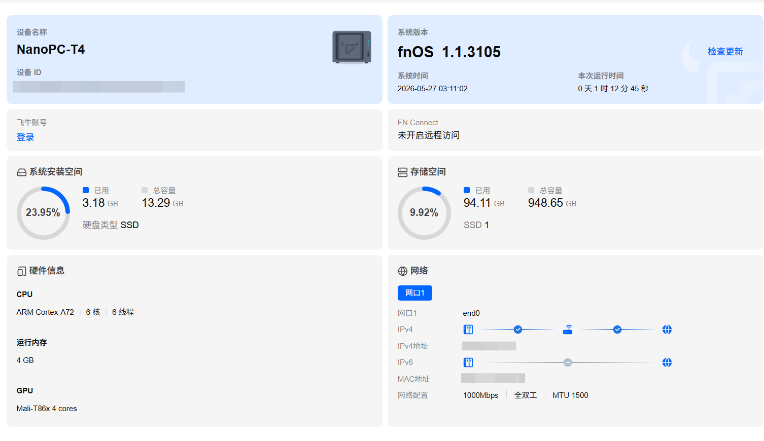

设备信息
系统版本:ARM
设备环境:物理机、局域网、fnOS V1.1.3105
