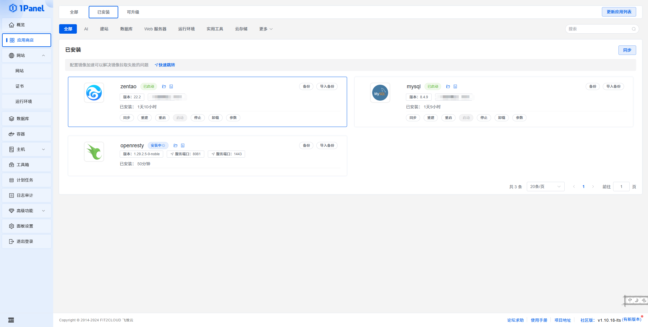

系统版本:X86/ARM
设备环境:exsi8.0
BUG现象:1panel安装 OpenResty一直在安装中,长时间安装不会失败,强制关闭1panel之后再次重建失败,卸载重装还是一直在安装中。且1panel中安装应用都没有日志显示的

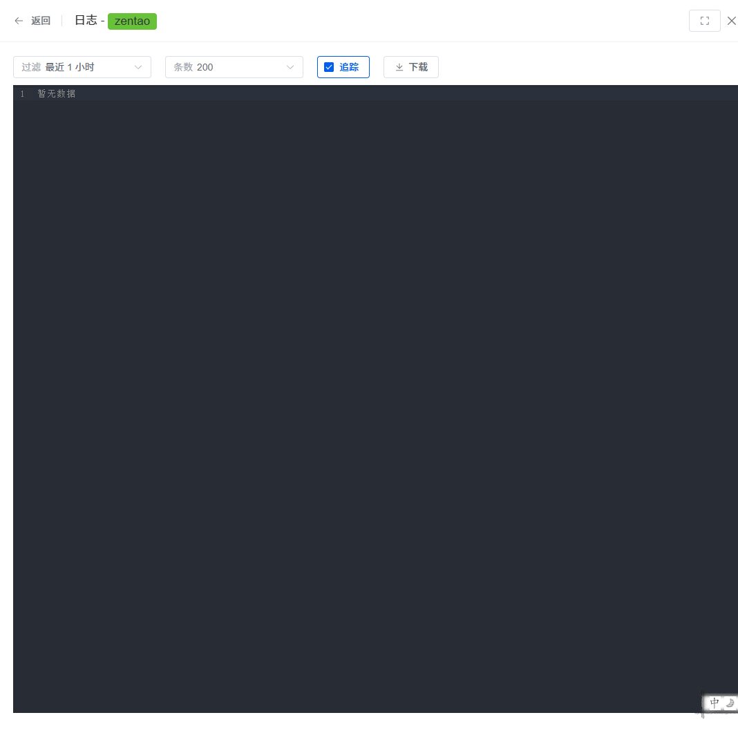

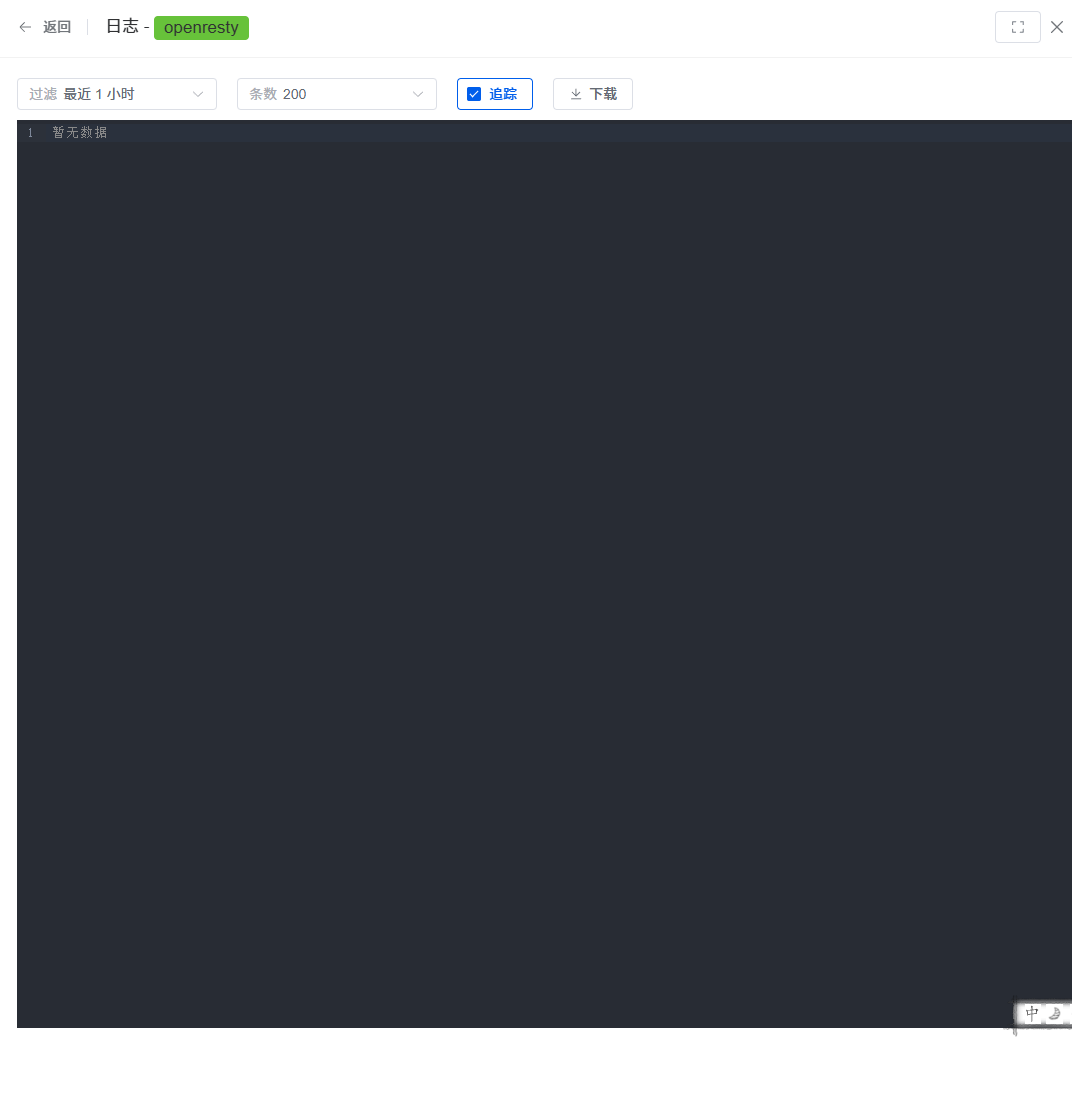

首先第一是docker日志需要ssh登录去查看还是直接fnos网页界面中就可以看到(麻烦告知一下查看位置)第二我拉去1panel中拉去其他应用都是好的,就这个opemresty拉去的时候一直在安装中

我登录后台使用docker logs查询openresty相关安装日志,并未找到相关日志,容器中也为发现。我停止1panel并重新启动之后,重建openresty,报错显示www文件夹无法创建
