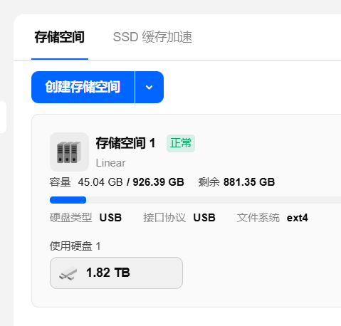

下图,存储空间1显示为,容量是 926.39GB,硬盘1的总容量为 1.82TB:

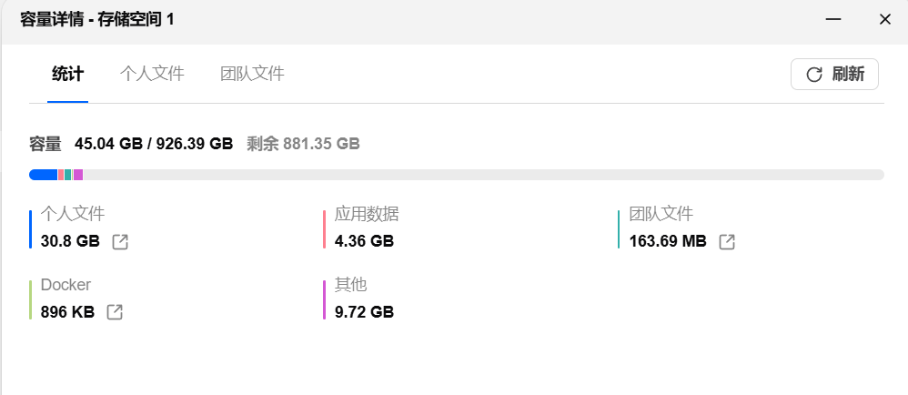

下图是存储空间1的容量详情:
如果存储空间管理不能自动扩展容量,请问我有什么办法手动把容量从旧有的 926.39GB 扩展到 1.82TB 呢?

感谢反馈!这个不是存储空间识别异常,而是镜像克隆保留了旧盘分区布局,所以空间仍按 1TB 使用。建议备份后,通过双盘接入迁移数据更稳妥。
请问您说的“双盘接入迁移数据更稳妥”怎样做,能给出具体的操作步骤吗?  详情 回复
