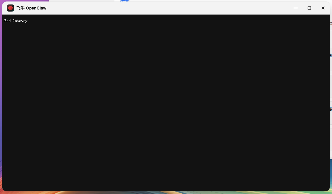

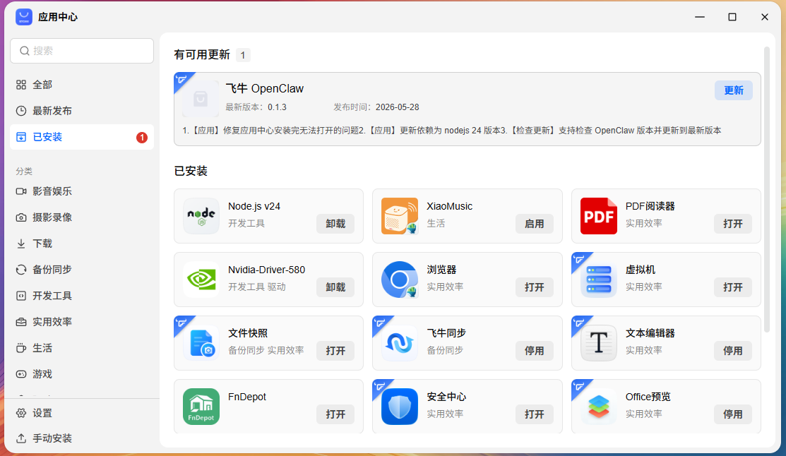

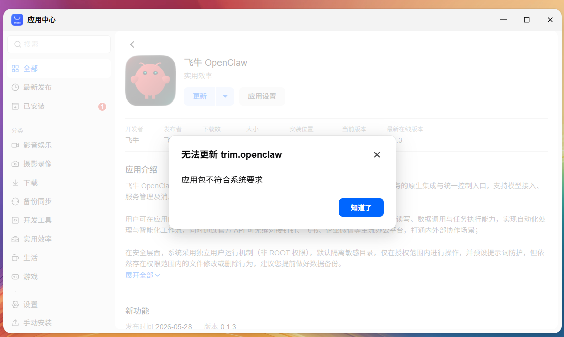

今早在飞牛后台点了更新openclaw后就出现这个问题了。目前飞牛系统已经是最新版本,请教各位大神及飞牛官方。如果最坏的情况要卸载重装,如何保留数据? 谢谢

我遇到之后,就是卸载。然后以管理员视角,在安装的所在存储空间搜索openclaw文件夹,删除所有“trim.openclaw”文件夹。
不过我是没什么重要东西,如果有重要内容就需要备份一下,或者费点时间分析找一下影响openclaw的文件夹是哪个再删除。
删除后再安装就可以。
