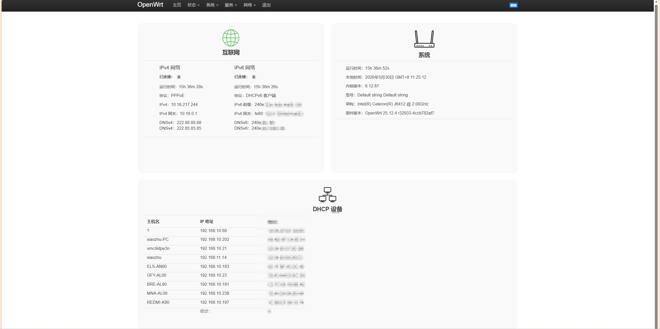

在写这篇文章的时候我已经把我主路由了,终于换掉爱快了,爱快是真的恶心垃圾,爱快这系统还有硬件很多地方都得喷,我一会儿说我的经历。
我没有使用任何的分支,我是基于官方的openwrt自己使用AI深度加了一个服务和修改了内核增强对我的j6412的性能优化

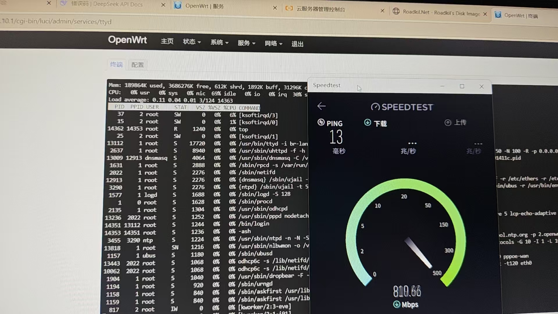

速度这块没得说,千兆下行带宽跑满CPU使用率40-50%左右,转发性能都是**打爱快的垃圾系统

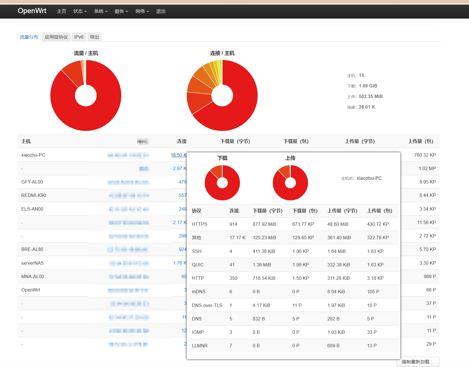

我用了一些技术实现软件层面转发性能提升,比如irqbalance目的是在多处理器/多核心系统上跨处理器/核心分配硬件中断,以此提高性能。如果一个核心长时间占用高那么他会自动迁移到其他核心平分负载。还有QoS流控,能做到带宽跑满的情况下每个设备延迟不大变,ping值稳定,0丢包0断流,爱快这个时候CPU已经百分百开始断流丢包甚至死机了。

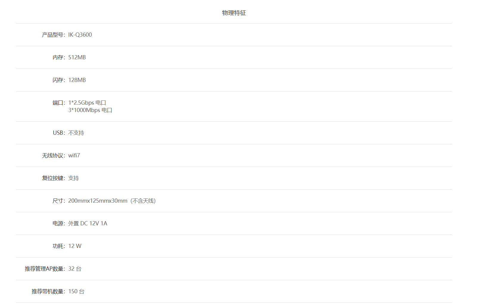

爱快q3600(已停产)
这个路由器比较逆天,应该是2025年产的 然后去年年底就停产了,才不到1年就停产,这个路由器是我和爱快合作送我的,现在我就摊牌了 他存在严重的设计缺陷造成的停产。以下问题都是基于爱快官方硬件和系统所产生的,大家可以自己去品参考性了。
一、死机
运行不超三个月,必定死机,一死机就是电源指示灯也不亮必须拔电重启,再次声明 我用的都是原装的电源。然后比较神奇的就是有时候出门一整天我把路由器关机断 电然后回来插上第二天或者第三天必定死机一次,然后再次拔电重启有50%的概率一周后死机,然后进入2-4个月内必定死机一次循坏。死机启动后我看系统日志里面没有显示任何错误信息,也就是相当于内核级别往上的崩溃或者硬件致命问题。
并且这个问题我在官方爱快最新大版本更新下面公众号留言直接给我拒绝通过了!后续也没私信我,基本上坐实了。

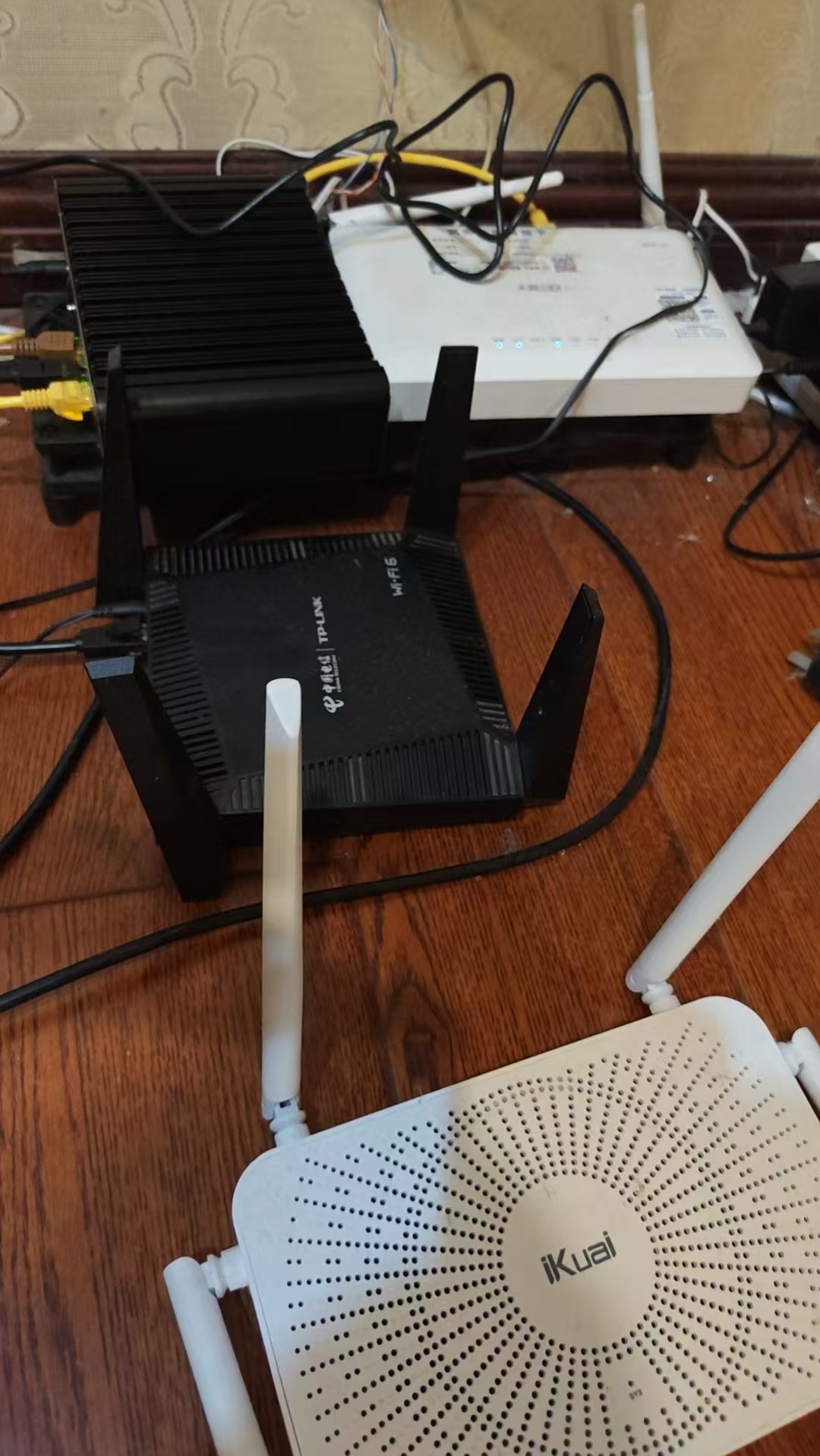

四、在AP的情况下会存在低信号导致断流
首先我没有用爱快的WiFi,我是直接lan口一根先连的图上的那个tp路由器 tp路由器关闭DHCP属于纯AP模式,我最早ROS路由器情况下表现的一直没有问题速度非常快,隔一堵墙速度也能300-400Mbps 两格信号的情况下速度也有200Mbps 但是用了爱快,两格信号告诉我网络连接失败,并且手机会频繁切换到流量,最早我也不相信是爱快路由器问题,我一度认为tp路由器问题,我升级了固件但是情况还是存在,我也就忍了,自从前天主路由换了op 直接问题就不存在了!非常神奇,我又用回了当初routeros的效果,太jb爽了!你敢相信一个主路由能导致一个AP信号低的情况下断流,反正我是想不通,爱快垃圾系统的神仙操作可能就会触发。
五、把我TP路由器坑死了
和三的情况一样,还没完,这一年内,自从我把TP路由器当爱快AP,体验直线下滑,各种问题频出,换掉爱快直接都好了,真不是骗你的,反正我也懒得证明,信不信由你。

还有这次q3600 设计是2.5G WiFi7 听硬件很忽悠人,但是现实我要给你破两盆冷水。
第一盆:就一个2.5G口 你自己细品吧
第二盆:跑到千兆CPU使用率90%,结合q3000问题,这个路由器我相信不关闭流量识别的情况下百分百是不可能跑到2.5G的
所以这个路由器最后又是一个标准的千兆路由器对外宣称万兆 WiFi7更是一点用没,WiFi6都千兆了。
