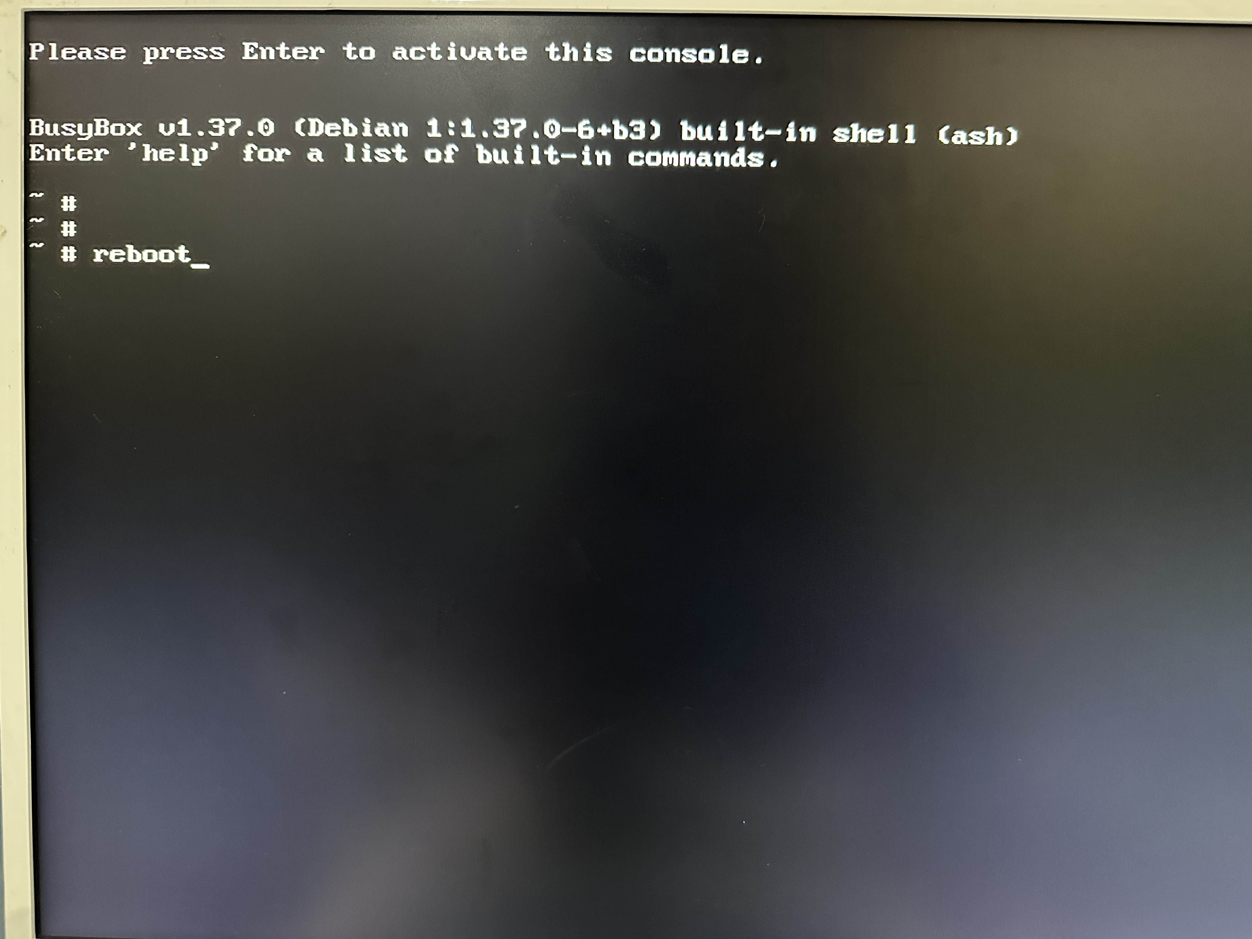

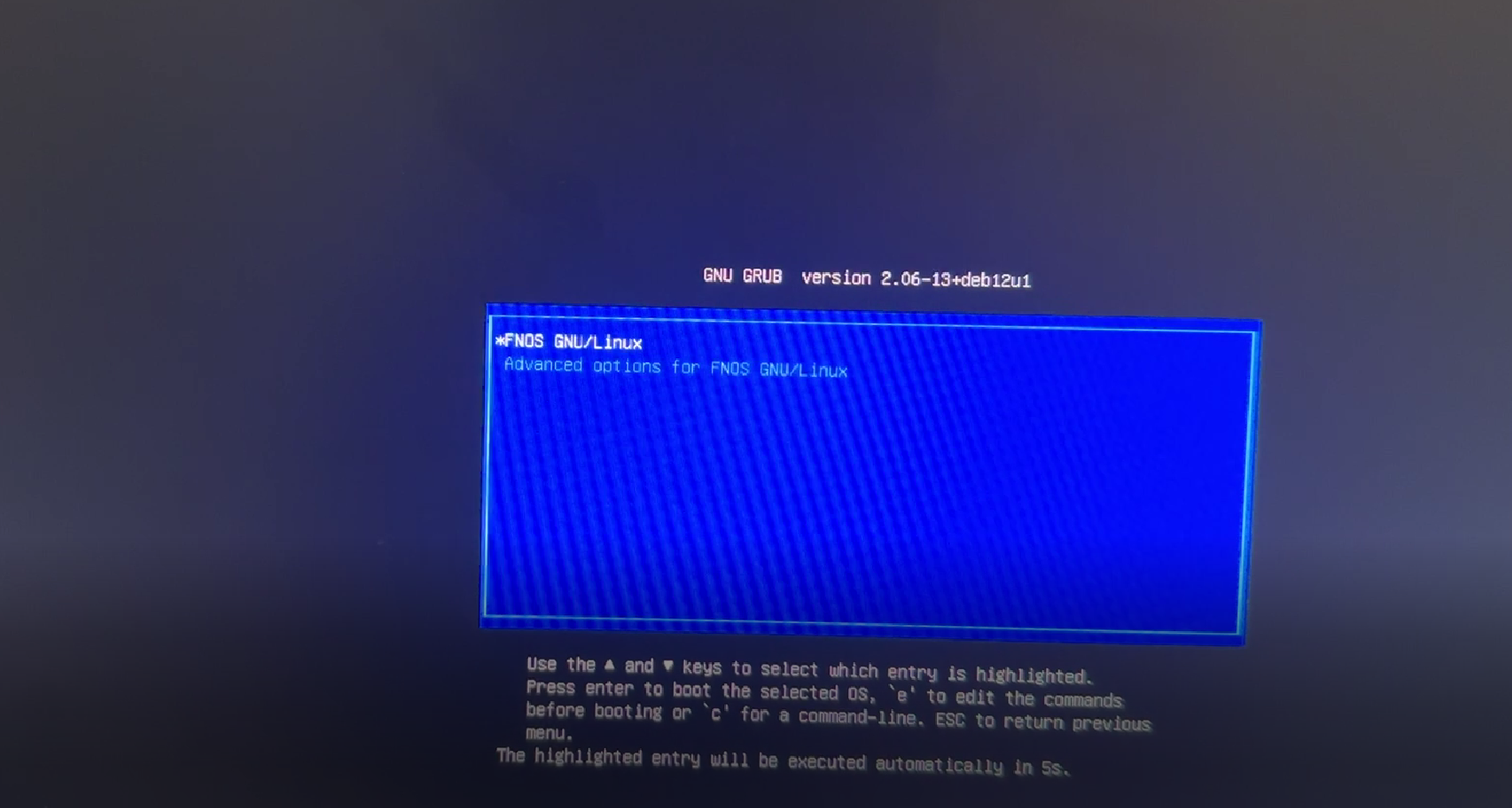

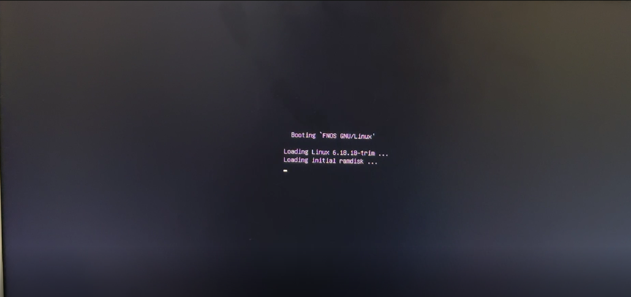

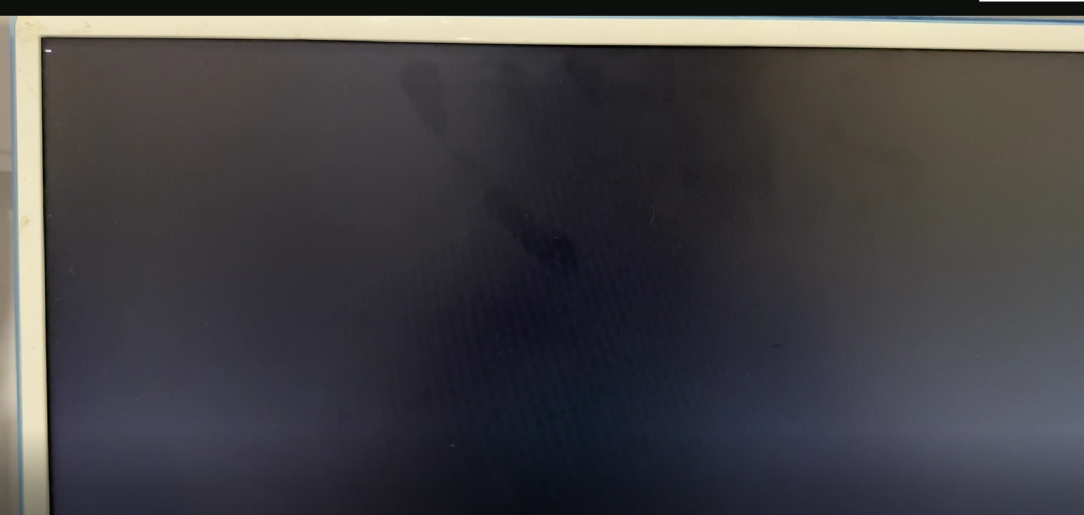

安装飞牛OS,使用Rescuing Install 应急模式安装,前面一切正常,和教程一样。
到最后一步,输入:reboot重启。这一步之后就黑屏,无任何反应。
我电脑配置是:
M.2的128G固态作为启动盘;
华擎H310M-HDV/M.2主板;
i3 8100T主板
250W的电源
威刚2400-8G内存。
BIOS开启SGX选项,VMX选项这些都改了;
用PE启动找到ESP分区,在efi目录下创建一个boot的目录,然后把debian/grubx64.efi文件复制到之前创建的boot目录下并改名为bootx64.efi。这个也试了,都不行。
故障黑屏界面如图所示,请大家指点哪里出错了。

2026-5-31 16:21:43 显示全部楼层
我华擎H310M-HDV➕8100,直接安装啊,怎么会应急模式安装,你安全启动关了?
直接安装没反应,加载不出画面来  详情 回复
2026-5-31 16:45
2026-5-31 16:45:07 楼主 显示全部楼层
直接安装没反应,加载不出画面来
你bios怎么设置的  详情 回复
2026-6-3 19:08
2800
630
2026-6-3 19:08:01 显示全部楼层
会心一笑 发表于 2026-5-31 16:45
直接安装没反应,加载不出画面来
你bios怎么设置的
