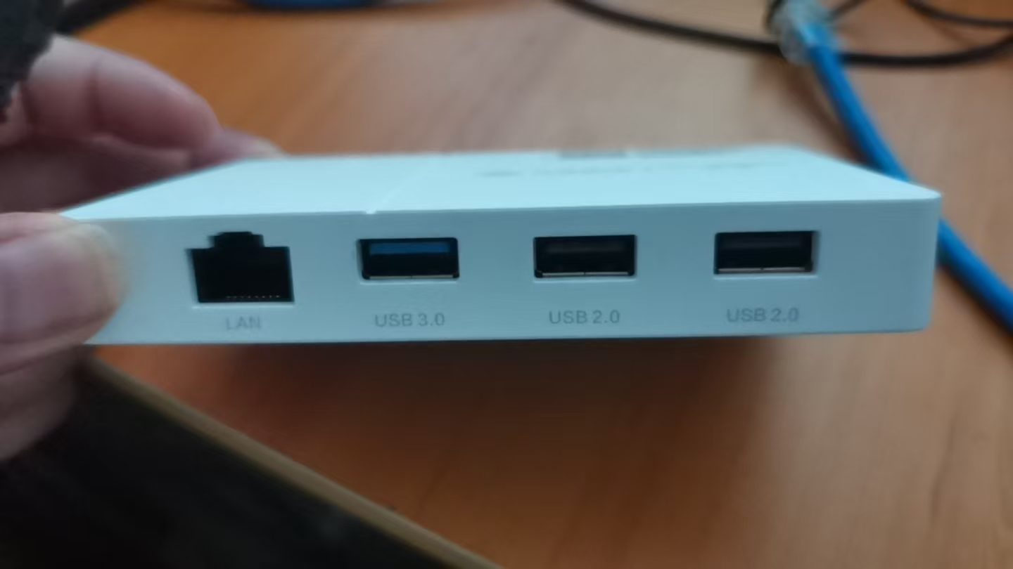

创维LB2101(SK-C2101S) S905L3A 2+32 刷机飞牛NAS只有1个USB可以使用

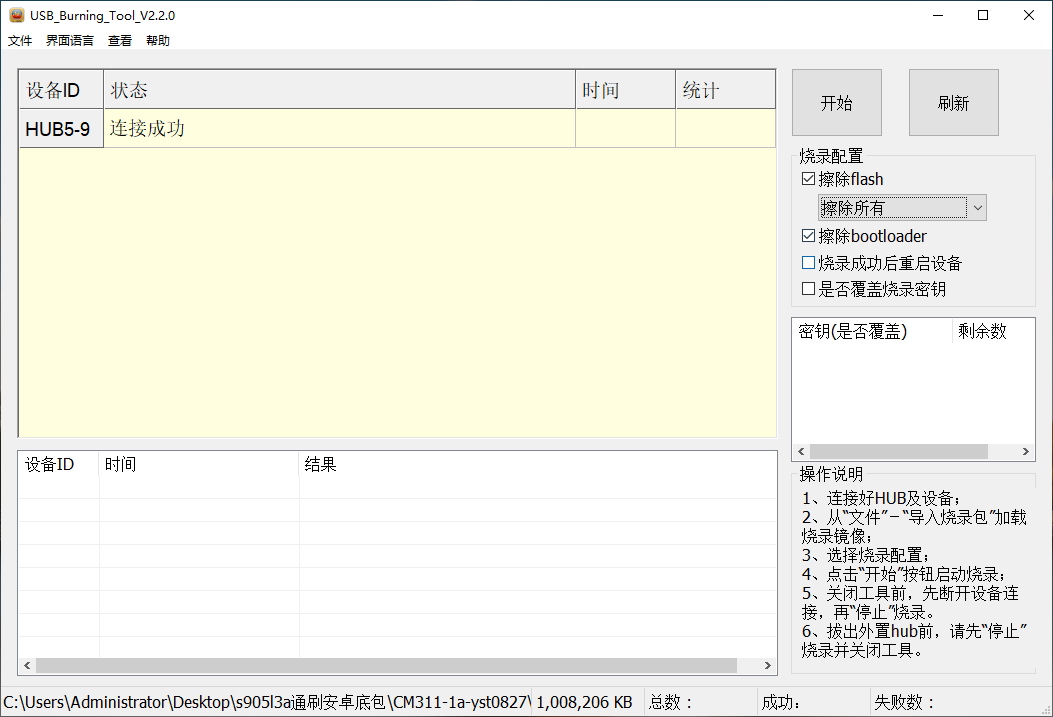

1.用线刷工具USB_Burning_Tools V2.2.0, 写入905l3a通刷安卓底包,为了USB启动

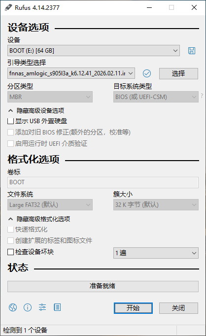

2.用rufus-4.14_x86 工具, 把fnnas_amlogic_s905l3a_k6.12.41_2026.02.11.img 写入64GU盘

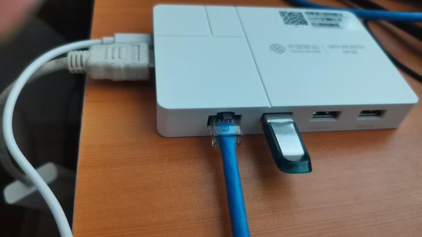

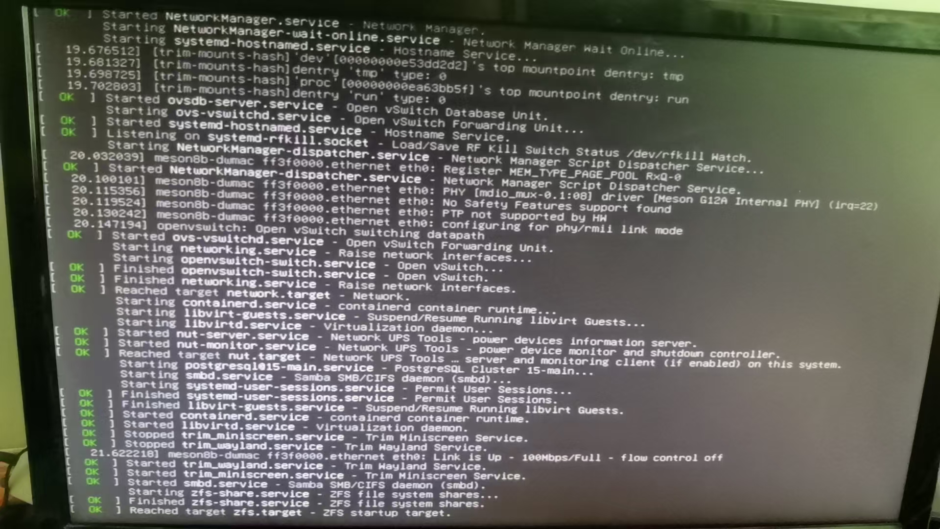

3.U盘插到USB3.0 刷机口,插上电源就会自动安装

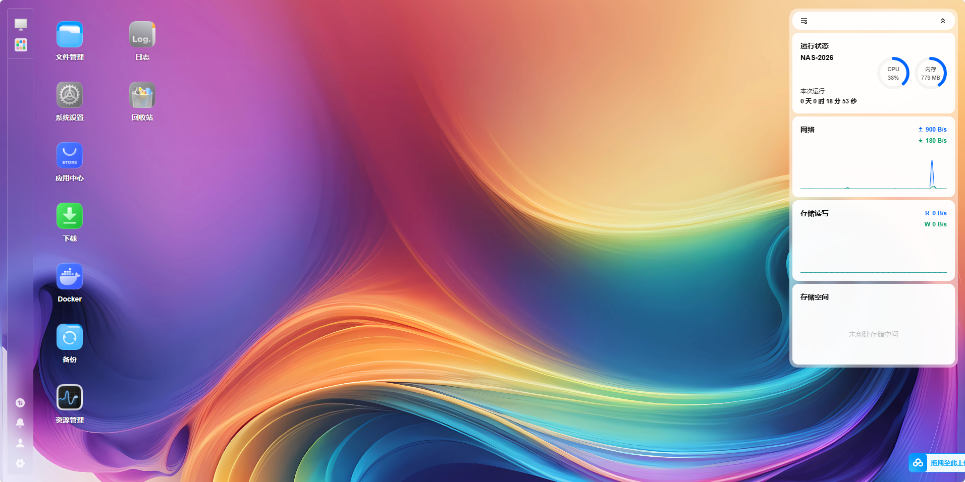

4.等安装完成后输入IP: xxxxxxx:5666, 就能进行设置
U盘安装就完成了,

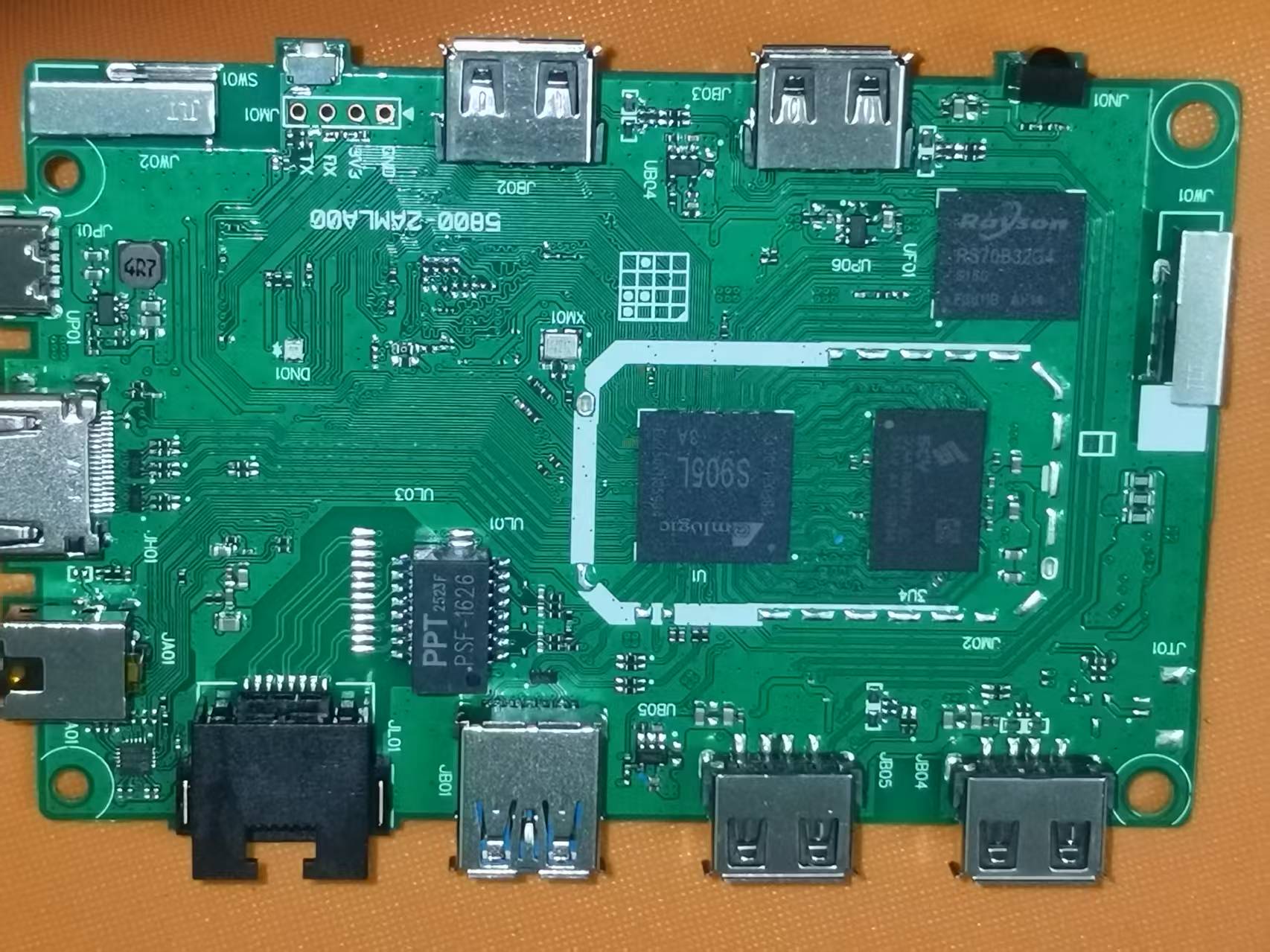

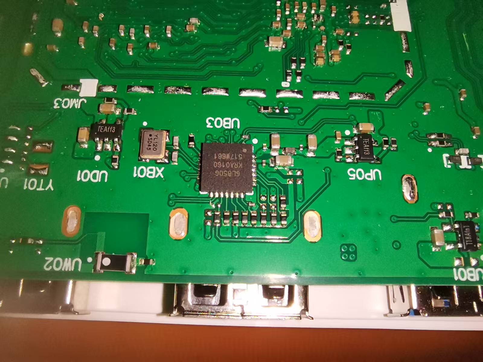

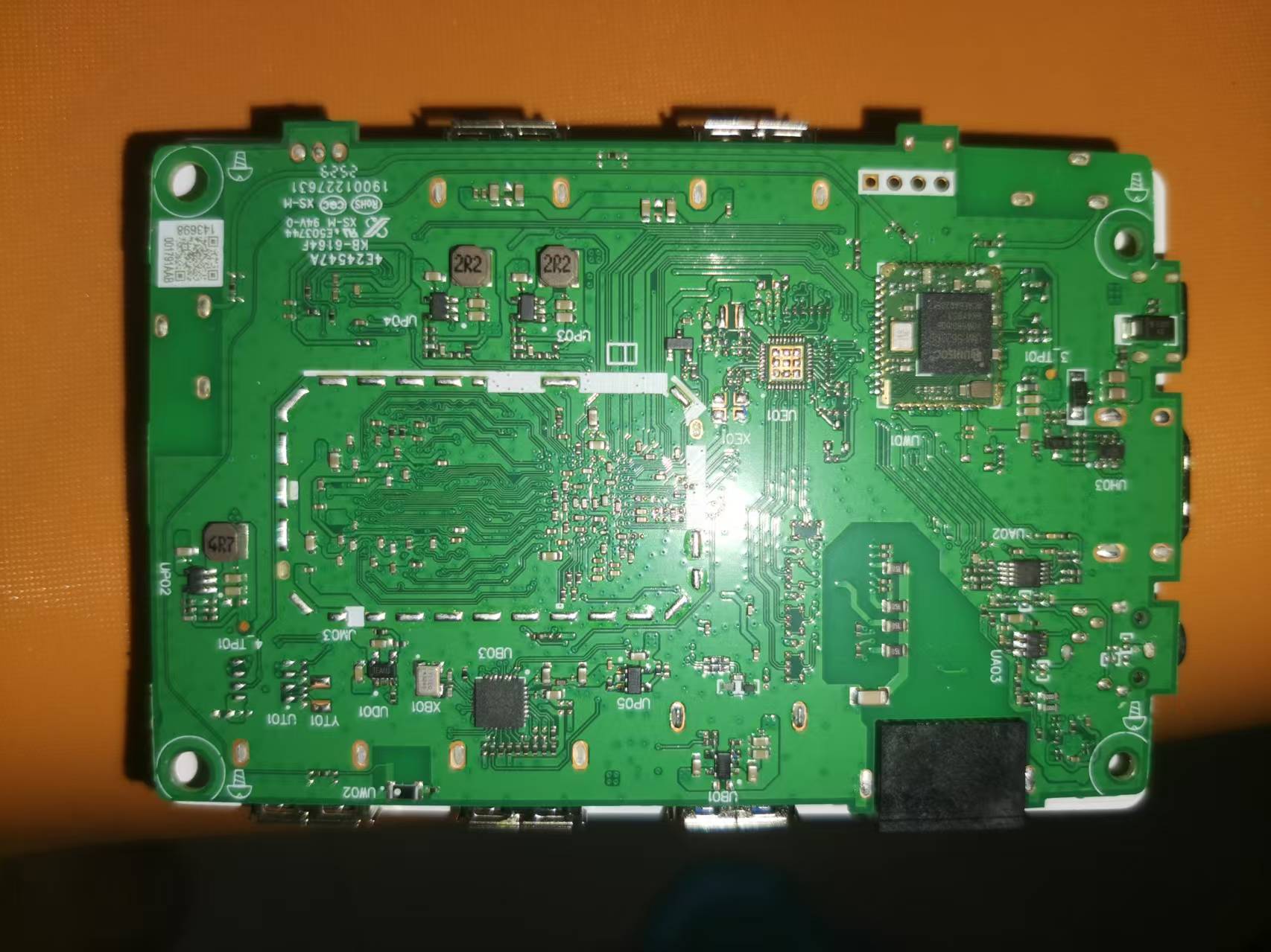

问题:只有第一个USB能用,其他USB HUB 用不了。灯启动是亮,等启动完成,不亮。

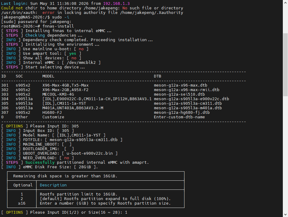

二.如果要写入EMMC,

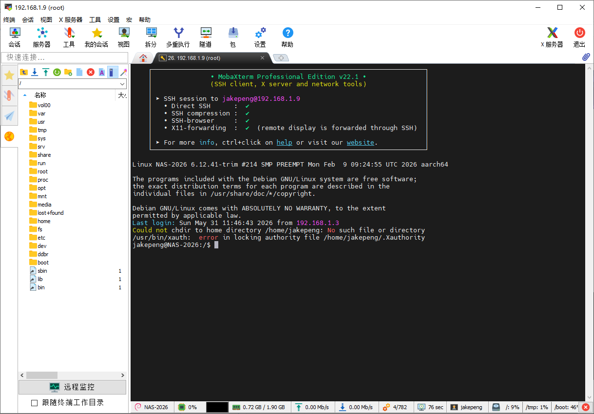

1.使用SSH, 登录
2.使用高级权限
命令: sudo -i
3.安装
命令: fnnas-install
4.选择dtb,我选的304或者305都安装过
5.设置分区,
1 系统分区限制为 16GiB 想把剩下的空间(约 12GiB)留着,在 NAS 里挂载成数据盘
2 系统分区扩展到全盘(100%) 推荐!适合不想折腾,直接把整个 eMMC 当系统盘用
≥16 自定义输入一个大小(单位 GiB) 高级用法,比如想留 20GiB 给系统,就输入20
我选择1,16G分区
6.安装完成,重启
这就是我连续折腾2天2夜结果cry,也算小有收货 hug,这盒子待机功率2W,确实省电。
